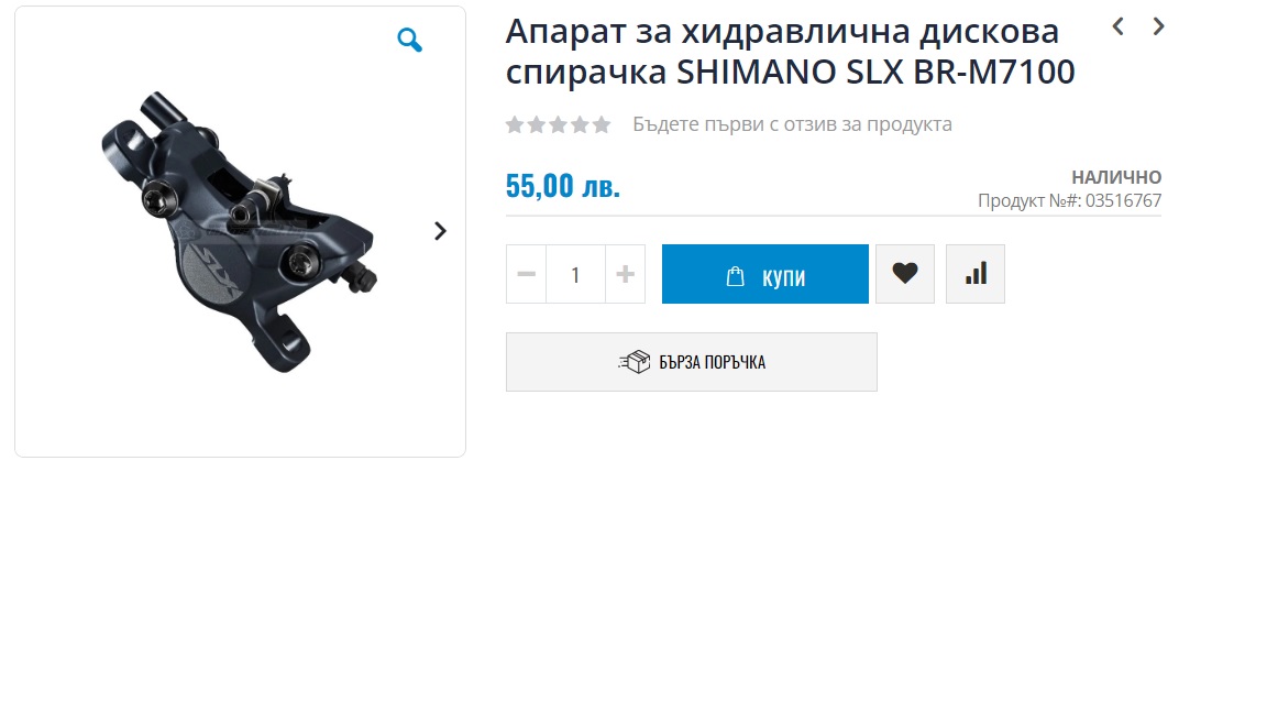

първо ще опитам да сваля накладките да ги огледам и после ще пробвам обезвъздушаване. Задните накладки наистина леко мърдат като бутам гумата напред-назад.
Ако се наложи смяна този апарат ще ми свърши ли работа: https://velosiped.bg/velochasti/spirachki/hidravlichni-diskovi-spirachki/aparat-za-hidravlichna-diskova-spirachka-shimano-slx-br-m7100.html
(77.15 KiB) 257 пъти
В конкретния случай точно този апарат няма да ти свърши работа! Първо не е ясно как ще работи с твоето лостче (всяко такова е с различна механична и хидравлична "печалба" и на един апарат може да работи добре,а на друг- не) и второ, по-важното в случая, имаш несъвместимост и между уплътненията- лостчето е за ДОТ, а апарата за минерално масло! Желателно е да си вземеш комплект (ръкохватка,маркуч и апарат), обаче освен че е и по-скъпо нарушаваш и естетиката! Затова първо прегледай добре настоящата спирачка, ако трябва потърси някой който разбира около теб, изясни точно същноста на проблема ... може пък да се окаже че има решение. Сигурно бих могъл да помогна повече, ако я видя на живо.

апарати за дот не се продават, всички са за минерално масло. Но мисля че оправих проблема. Свалих задния апарат да почистя мръсотията от накладките и го монтирах внимателно обратно. Вече не се чува онзи ужасен звук при спиране. Дисковете пак си загряват, но е нормално. След интензивно спиране, гумата се върти свободно. Това е за сега :beer:

biker77 написа:апарати за дот не се продават...
Продават се, но не е разумно да се дават много пари за нещо, което може да купиш окомплектовано. ;)
По принцип това е проблем на спирачки които са с DOT но напоследъл го виждам и при Shimano моето обяснение е, че започнаха да правят "казанчето" на ръкохватката значително по малко и течността загрява по бързо, но както всичко вече се прави да си изкара гарацията ... за съжаление! :V:
