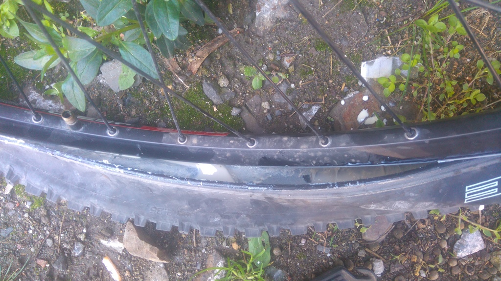

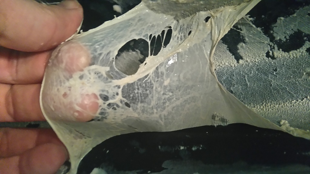

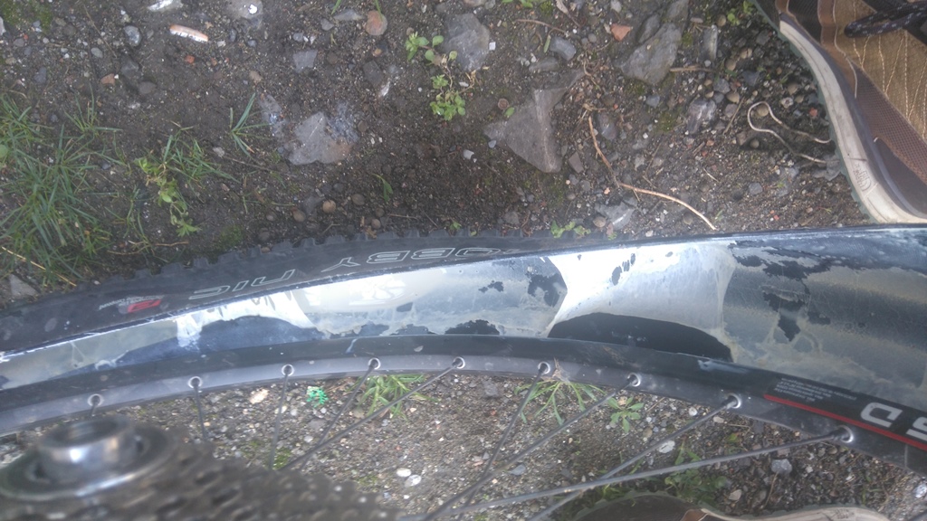

Дойде време да сменям задната шина. Технологията на тюблеса беше с вътрешна 20-ка и домашна боза. Направена е в средата на декември - шината е DT Swiss 465D а гумата е Nobby Nic Performance.
Разглобяването на системата ми отне около 30 мин. Първо реших да изпусна гумата, като направо развия иглата. Никакъв въздух не излезе. Започнах да натискам с една клечка, която се счупи. После вкарах една изчистена от памука клечка за уши и я натиснах с клещите. Успях да изпусна въздуха. Бордовете на гумата не мръднаха. Натиснах ги да се отлепят от шината. До тук много добре. Беше залепнало здраво. Обаче как беше залепнал бандажът за външната гума ... Разлепване с изоблен метален предмет, иначе няма начин да се свали външната гума заедно с бандажа. В полеви условия щеше да е доста по-тегаво и вероятно щеше да е мазано. Ето няколко снимки:
(185.54 KiB) 202 пъти
(287.32 KiB) 191 пъти
(326.65 KiB) 186 пъти
Новата шина ще е Mach1 Klixx, a гумата същата, докато се износи. Ще ползвам Горила и купешки вентил, вместо 20-ка

Мнениеот Alexi » Съб Апр 22, 2017 11:27 am
поизсъхнала ти е бозата а и май доста си налял,от колко време е
Мнения: 6661
Re: Питане за безкамерни гуми
Мнениеот Kobeto » Съб Апр 22, 2017 11:33 am
Alexi написа:поизсъхнала ти е бозата а и май доста си налял,от колко време е
Бях налял 120 мл. на 26х2,25, но докато уплътни гумата излезе една малка част. Сега докато разглобявах изтече малко и в канала излях над 50 мл. на око Течност имаше доволно в гумата. Ами 4 месеца откакто е налята тая боза. Доста пъти изпускам и вкарвам въздух, според терена.

Мнениеот Kobeto » Съб Апр 22, 2017 5:14 pm
Тия засъхнали ципи нормално ли е да ги има за толкова кратко време? И проблем ли е ако не успея да ги изчистя хубаво. На места са залепнали силно и искат стъргане с нещо здраво, а аз направо си заявявам публично, че ме мързи да стържа, с което не се гордея. От вътрешната страна, точно под грайфера са залепнали най-силно и се е получил един по-дебел слой, целия в ситни топчета, като глави на карфици. Отстрани са тънки, гладки и се белят на ръка.
The moon is full... the night is cold... the stars are bright... the wind so moans...
A fire burns... within our forest... the blood is thick... and only black
Kobeto
Мнения: 386
Рейтинг: 1580
Регистриран на: Чет Юни 09, 2016 9:11 pm
Мнениеот Alexi » Съб Апр 22, 2017 5:32 pm
аз такова нещо не съм забелязвал при моите гуми ,едната стоя над година с боза на Стан и си беше вътре течна без такива ципи ,имаше няколко топченца засъхнали само
Мнения: 6661
