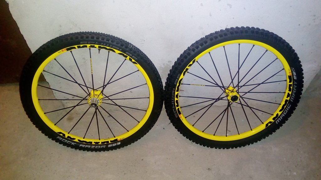

Мнениеот Alexi » Пон Сеп 04, 2017 9:10 pm
да споделя малко впечатления от истински UST капли ,mavic crossmax ( с оригинални вентили дойдоха ) .. купих си нови гуми за тях ,на майтап ги надух без боза за проба - след 3-4 дена видях че не са спаднали и излязох да покарам ( междувременно си чаках преходника за предната главина че е на 20 ос ) ,врътнах 30тина км и се прибрах ,отидох на почивка за 10 дена ,като се върнах бяха спаднали :D сипах им бозата ( вдигнах ги с ръчна помпа ) и без да мръдне налягането вече 3-4 карания .. до сега съм се наказвал с капли и шини претендиращи за тюблес .. на снимката са без боза

Alexi написа: до сега съм се наказвал с капли и шини претендиращи за тюблес .. на снимката са без боза
Преди да намеря преден Ийстън и аз ползвах Кросмакс за малко и ми направи впечатление че гумите направо се "заключват" в шината. Има някакъв канал и като влязат там няма мърдане. При самото поставяне на гумата тя сама си го "намира" :-) и после дори и да няма боза се надува лесно, даже и с ръчна помпа.
