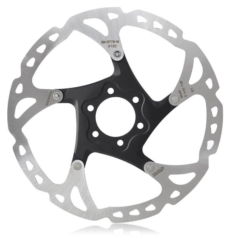

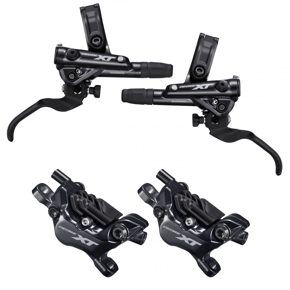

Мнениеот didkodidi » Чет Дек 16, 2021 8:43 pm
Здравейте
Смених спирачките ,сложих на Shimano хт серията.
с органични накладки .
Сега трябва избера дискове за тях ,но се затруднявам при избора .За монтаж на 6 болта.
Спрял съм се на тези
https://belbike.bg/groupsets/brake-sets ... 203-180-mm
Моля за вашето мнение и препоръки.
Благодаря! :beer:

Re: Смяна и съвместимост на групсет
Мнениеот reddevil » Чет Дек 16, 2021 9:55 pm
На тези спирачки им трябват по-читави ротори, поне 76 серията. Аз бих погледнал също Galfer или Magura Storm, които са на прилични цени.
reddevil
Мнения: 81
Рейтинг: 1420
Регистриран на: Сря Авг 15, 2018 7:33 pm
Мнениеот didkodidi » Чет Дек 16, 2021 10:09 pm
:V:
reddevil написа:На тези спирачки им трябват по-читави ротори, поне 76 серията. Аз бих погледнал също Galfer или Magura Storm, които са на прилични цени.
Благодаря колега.За този модел ли става дума?
JEFFSY 29 AL Base
didkodidi
Мнения: 268
Рейтинг: 1322
Местоположение: Плевен
Мнениеот reddevil » Чет Дек 16, 2021 10:44 pm
Тези, да.
