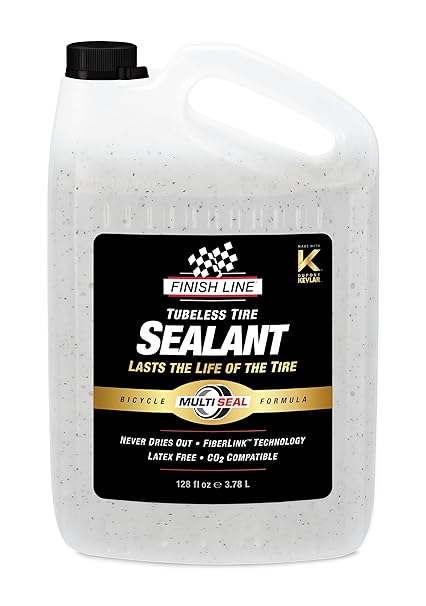

Мнениеот Da Nail » Нед Апр 22, 2018 7:30 am
Време беше. Сега остава да видим дали наистина е вечна.
