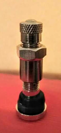

Мнениеот http » Нед Авг 19, 2018 8:29 am
В търсене на вентили попаднах на тези:
Цената им е 3.50лв. за брой, чакам да дойде малко боза и ще има реален тест.
http
Мнения: 52
Рейтинг: 1305
Регистриран на: Пон Май 07, 2018 7:46 pm
Re: Питане за безкамерни гуми
Мнениеот Vuc » Нед Авг 19, 2018 10:37 am
Ползвах тези в последните три години, преди да си сменя каплите с такива за "presta" вентили. За времето на ползване нямах никакви ядове. Сипвах си боза през тях, като вадех игличката, никакви проблеми с вдигане на гумата. За разлика от тънките, с които всеки път има някви драми, дали ще се запуши от боза, не се вдигат лесно гумите, струват една торба пари, и т.н. Гледам при твоите гуменото уплътнение е конусовидно, което мисля да е по-добре.
Vuc
Мнения: 70
Рейтинг: 1340
Регистриран на: Чет Май 11, 2006 3:53 pm
