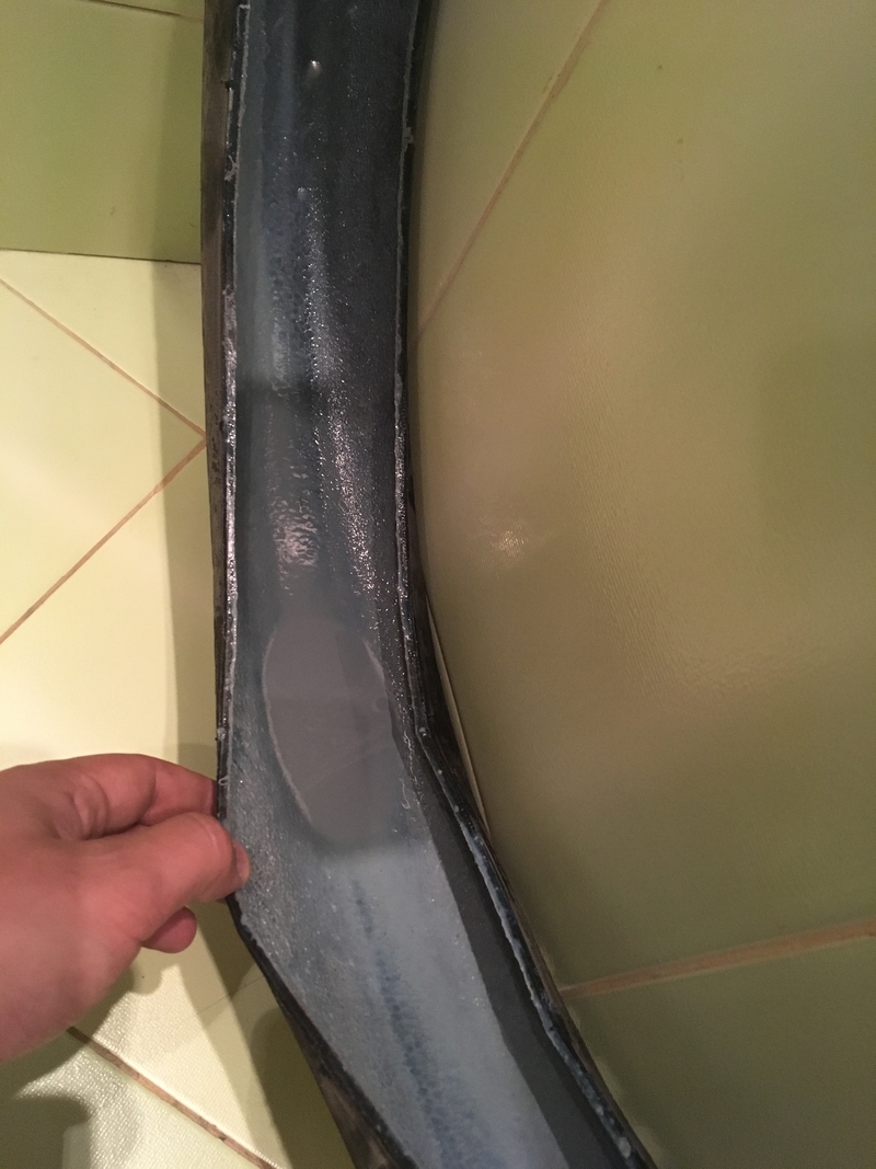

Мнениеот stoyancha » Съб Окт 13, 2018 10:48 am
High Roller || EXO/TR на 3 меcеца и 2 дни 100мл. боза, Stan’s, и вътре с tire insert.
https://imgur.com/a/4ouXHh7
Последна промяна stoyancha на Съб Окт 13, 2018 11:08 am, променена общо 1 път
stoyancha
Мнения: 774
Рейтинг: 1399
Re: Питане за безкамерни гуми
Мнениеот Boyan1984 » Съб Окт 13, 2018 10:55 am
Бързо се е изсушила. Мойта на 6 месеца изчезва, 60 мл.

Мнениеот Petar_stoychev » Сря Окт 17, 2018 4:28 pm
Petar_stoychev написа:
didonch написа:Не ми се вярва проблема да е в Maxxis освен ако те не произвеждат и гумите за SPECIALIZED (нещо много си приличат). В тази връзка някой карал ли е с бозата на континентал? Може би с нея ще се избегнат тези мазни петна и бързото съхнене-поне така бях чел някъде, че оцелява най-дълго време в гумата без да изсъхне.
Аз карам с бозата на Континентал...реално от последнто забозване което беше Юни месец още се чува вътре.Вероятно не съхне толкова бързо понеже я водят синтетичен латекс.Проблеми със сълзне съм имал само по бордовете на Континенталские XC гуми,но това си е типично за тях.С гумите на Maxxis и Schwalbe не съм имал проблем :beer:
Като заговорихме за бозата на Континентал ето какво е останало вътре след 5 месеца и около 100мл....
(474.38 KiB) 253 пъти
