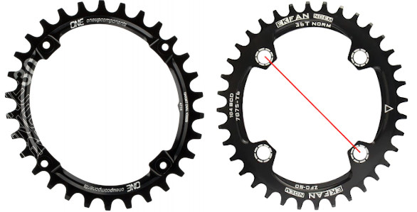

тази само от снимката мога да кажа че е с грешен овалитет 95-100° .. правилния е 112-115 а разликата е доста голяма ,много овали вече ми минаха през ръцете

Алекси е прав, сравнете ъглите с овал на някоя по-известна марка - вижда се дори с просто око само по снимка.
Пример: Oneup 104 BCD
OneUP e 30T, a другият е 36Т - затова има разминаване в мащабите, но иначе се вижда разликата.

не това е още по погрешно .. 1/4 оборот е много нещо ,тука говорим за 10-15° грешка ( 1/4 оборот са 90° ) .. мисля че има и овали с правилен овалитет на 4х104 но сега не ми се рови из хилядите артикули в алито да търся такъв ,най общо казано гледаш белега за курбела ,и когато овала е в най високата си част по вертикала курбела трябва да е под перпендикулярната хоризонтална черта ( т.е. ъгъла дае над 90° ) .. ако е около нея овалитета е грешен ,свиква се да се познава на око .. вече тоя метод не е точен до градус но става ясно кой овал е много сгрешен и с просто око

И аз минах с китайците по тоя път. Бързах, взех овалка 32 зъба с перпендикулярна дълга ос на курбела, ама...не било така...махнах я и точно имаше промоция в България на Blackspire (която пак си беше доста над китайските, но си беше с правилната форма) и я взех. Ъгъла , за да е функционална 'правилно' е около 110-115 градуса спрямо оста на курбела ако е хоризонтален :
