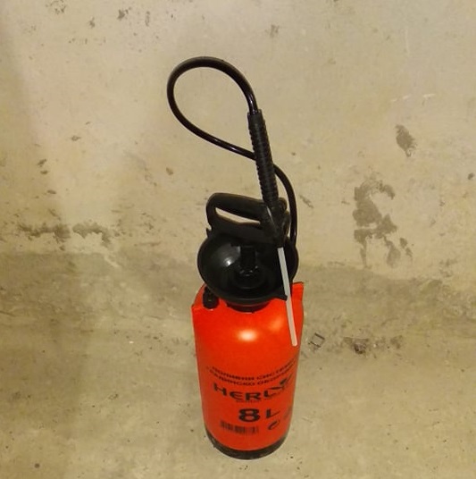

Мнениеот Alexi » Сря Фев 13, 2019 12:15 pm
в друга тема се заговорихме за тоя лесен мод и ще го кача тука ,днес го изпробвах - пръскачка от 17 лв от Практикер с обем 8 литра ,държи до 3 бара ( има си и клапан да не я гръмне човек ) в комплекта и има всичко за модването ( вътре има един пластмасов смукател - белия на снимката ,преместих го отпред пасва идеално на преста вентил ,скъсих маркуча и премахнах едно нипелче с много малък диаметър на изхода на съдината което силно влошаваше дебита ,има още какво да се желае но и така е ок ) ,дори на 2 бара вдига гума 2.35 на 30мм шина от раз за секунда .. като недостатък - малко бавно се помпи съда ,но е доста по удобно от разкарване до компресор :
getto tubeless tank.jpg (62.68 KiB) Прегледано 8359 пъти
Мнения: 6659
Re: Питане за безкамерни гуми
Мнениеот Boyan1984 » Сря Фев 13, 2019 12:46 pm
Интересно и евтино, може и да пробвам.
Let's fucking DIE!
Boyan1984
Мнения: 2683
Местоположение: Кюстендил
Мнениеот Pr3d4t0R » Сря Фев 13, 2019 1:34 pm
Яко! 8 литра до два бара за колко време ги вдигна?
Мнения: 4119
Мнениеот Alexi » Сря Фев 13, 2019 1:38 pm
не съм сигурен че вдигнах 2 бара щото съдината няма манометър ( мисля да и сложа ) ,но за 3-4 минути помпене се постига налягане с което вдигаш гума ( после замерих гумата на 1 бар ,част от въздуха изпусна докато правя разни проби и така приблизително реших че са били 2 бара )
Мнения: 6659

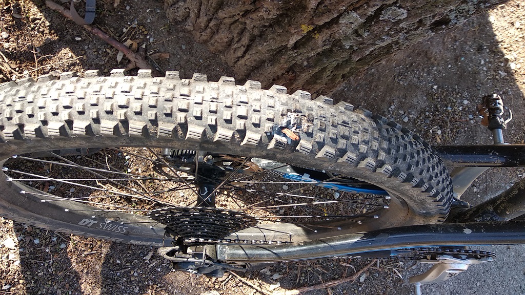

Мнениеот Alexi » Пет Мар 08, 2019 3:02 pm
първи тест на фитилите от БД ,ще вършат работа .. срязване около 5-6 мм с 40 км/ч по рехави камъни ,докато спра гумата беше спаднала почти докрай - бозата не можа да запуши но с фитила запуши веднага ,припомпих и се прибрах
