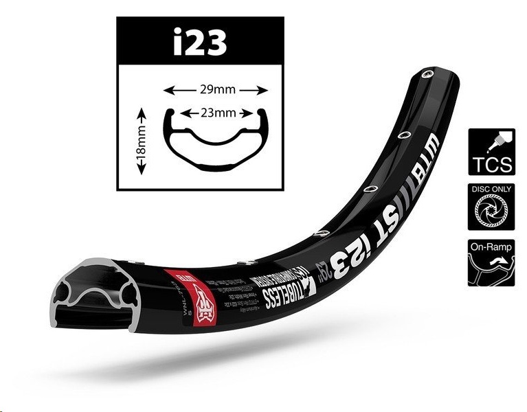

Мнениеот mihal » Нед Юни 30, 2019 8:00 am
Привет ! Някой може ли да ме посъветва дали гумите WTB Ranger COMP които не са TCS стават за безкамерни.
С тази шина съм, колко широка лента ще ми трябва?

mihal написа:Привет ! Някой може ли да ме посъветва дали гумите WTB Ranger COMP които не са TCS стават за безкамерни.
TCS e другото име на безкамерна шина според WTB. Малко по-нагоре е отговорът на въпроса ти, щом няма TCS:
marsa написа:... става само гето вариант с бандаж изрязан от вътрешна гума, или conversion kit със същата функция - увеличаване диаметъра на шината. С обикновена тюблес лента не става.

Мнениеот mihal » Вто Юли 02, 2019 7:28 am
Но моята шина е друга - за безкамерни гуми . Снимка даже съм публикувал. Въпросът е дали с обикновени гуми ще стане като хората.

Мнениеот Alexi » Вто Юли 02, 2019 7:31 am
ако си чел поне отгоре-отгоре темата ще си си отговорил на тоя въпрос - някои гуми стават ,други пускат през борда шанса е между 30 и 60% в зависимост от марка/модел .. вземи си тюблес гуми .. относно тиксото - на 23мм шина се слага 25мм тиксо ( ако загледаш чертежа ,ще видиш ,че вътрешната ширина на шината е измерена там при издадените навътре ръбове и това важи за всяка шина ) :beer:

Мнениеот damon » Вто Юли 02, 2019 1:26 pm
mihal написа:Но моята шина е друга - за безкамерни гуми . Снимка даже съм публикувал. Въпросът е дали с обикновени гуми ще стане като хората.
Да, сега видях, че TCS има на шината но не и гумите. Ами аз съм правил Conti гуми от тези които не са tubeless ready, и стават но зависи. Най.сигурно е с гуми които са направени за tubeless, но не пречи да се пробваш.
