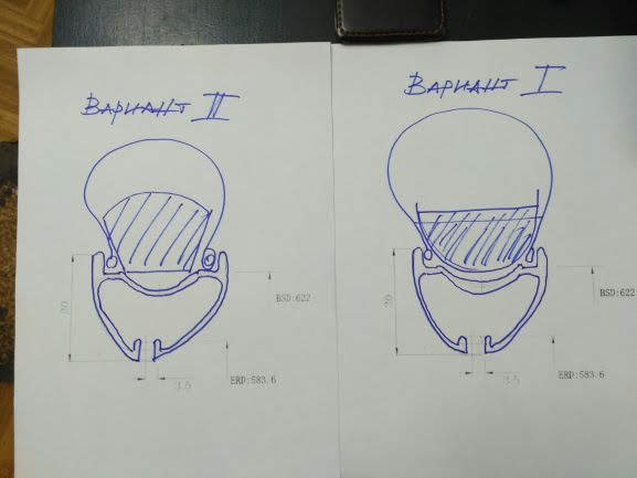

Мнениеот sailman » Нед Дек 08, 2019 11:37 am
Мне, не съм се занимавал да снимам. Но така караме поне 5-6 човека около мен. Аз вече година и половина поне.
Общо взето нещата изглеждат така:
Вариант 2 е по-добре работещият и се монтира значително по-лесно. За да се постигне тази форма, Пацо направи един иструмент за рязане с канталови жички. Иначе може да се одялка и с остър макетен нож, ама си е повече заигравка. Но става. Първите опити бяха точно така направени. :)

Мнениеот nonkapo » Нед Дек 08, 2019 7:44 pm
Благодаря за информацията. За съжаление един голям забранителен знак излиза при мене.
Инструмента с кантала си го представям.ползвам подобен за рязане крила на радиоуправляеми самолети. Трябва ми само един профил по диаметъра на макарона за водач.
Ползвам компютърно захранване.

Мнениеот sailman » Пон Дек 09, 2019 8:18 am
Инструмента е една дЪска в която е изрязан отвор ф60 мм. и кантала е опънат във формата от фиг. 2.
За захранване можеш да ползваш всичко, дето ти е подходящо за кантала, който си имаш.
Rim insert.jpg (28.66 KiB) Прегледано 8893 пъти
sailman
Мнения: 1444
Re: Питане за безкамерни гуми
Мнениеот nonkapo » Сря Дек 11, 2019 8:41 am
Вече е ток.Всичко се вижда, благодаря за което. Така като гледам предимството на вариант 2 е че по лесно се слагат гумите а и по лесно ще минава бозата. Вариант 1 пък се реже по лесно...Това са само разсъждения де ;-). Като приложа на практика ще стане ясно.

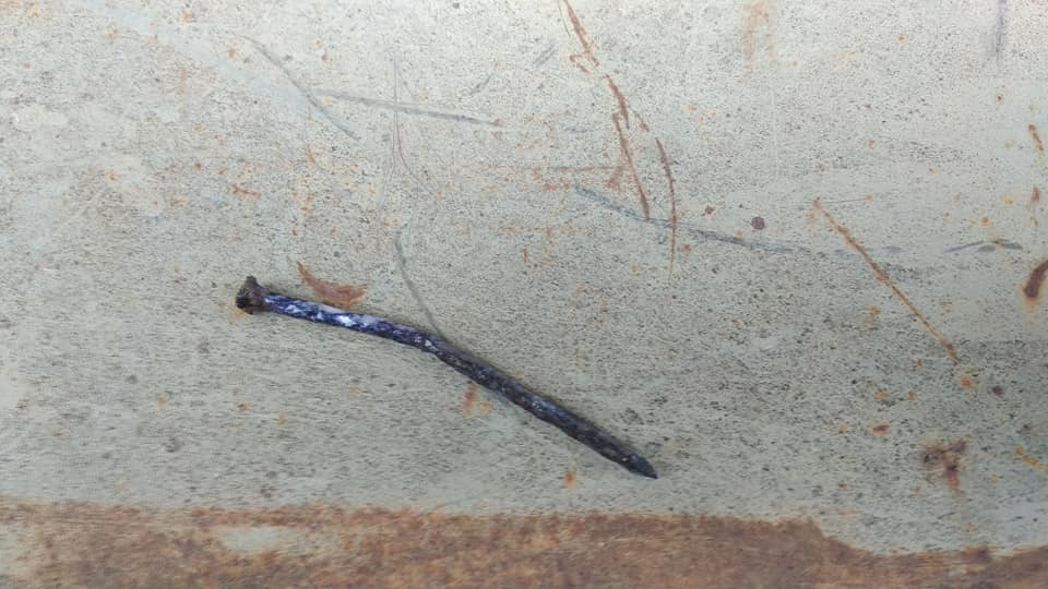

нежелан товар ... забелязах го чак като се прибрах .. но сега ме гризе дали бандажа е ок ,и да разбозя всичко да го инспектирам ..
Мнения: 6659
Мнениеот evilzet » Съб Яну 18, 2020 7:25 pm
Къв е тоя гредарски пирон, той шината ще ти пробие. :D
