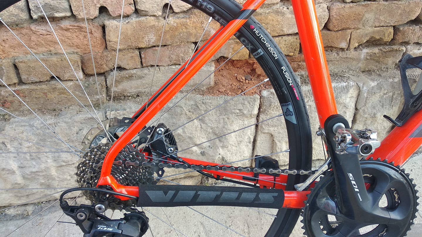

ето нещо малко по различно - 180 грамова гума с 25 грама боза :eyebrow: доста гуми са ми минали през ръцете ,шапка им свалям на Хътчинсън ( първата ми гума от тая марка ,дори не е маркирана като тюблес ) - лекота ,топ 10 ролинг на тоя модел Fusion 5 Galactik ( за което реших и да ги тествам ) ,че и грам не пускат през борда .. заменят конти 4000sII която е чудесна гума ,но борда е като дамски чорапогащник .. тюблеса е мираж ,освен ако не се вземе от новите им модели специално за тюблес ( но там теглото е доста нагоре ,друга тема .. )
(275.01 KiB) 375 пъти
Мнения: 6661
Re: Питане за безкамерни гуми
Мнениеот evilzet » Сря Яну 22, 2020 11:36 am
Хмм , съдейки по теглото май не си с правилния размер гуми :eyebrow: :eyebrow: .
