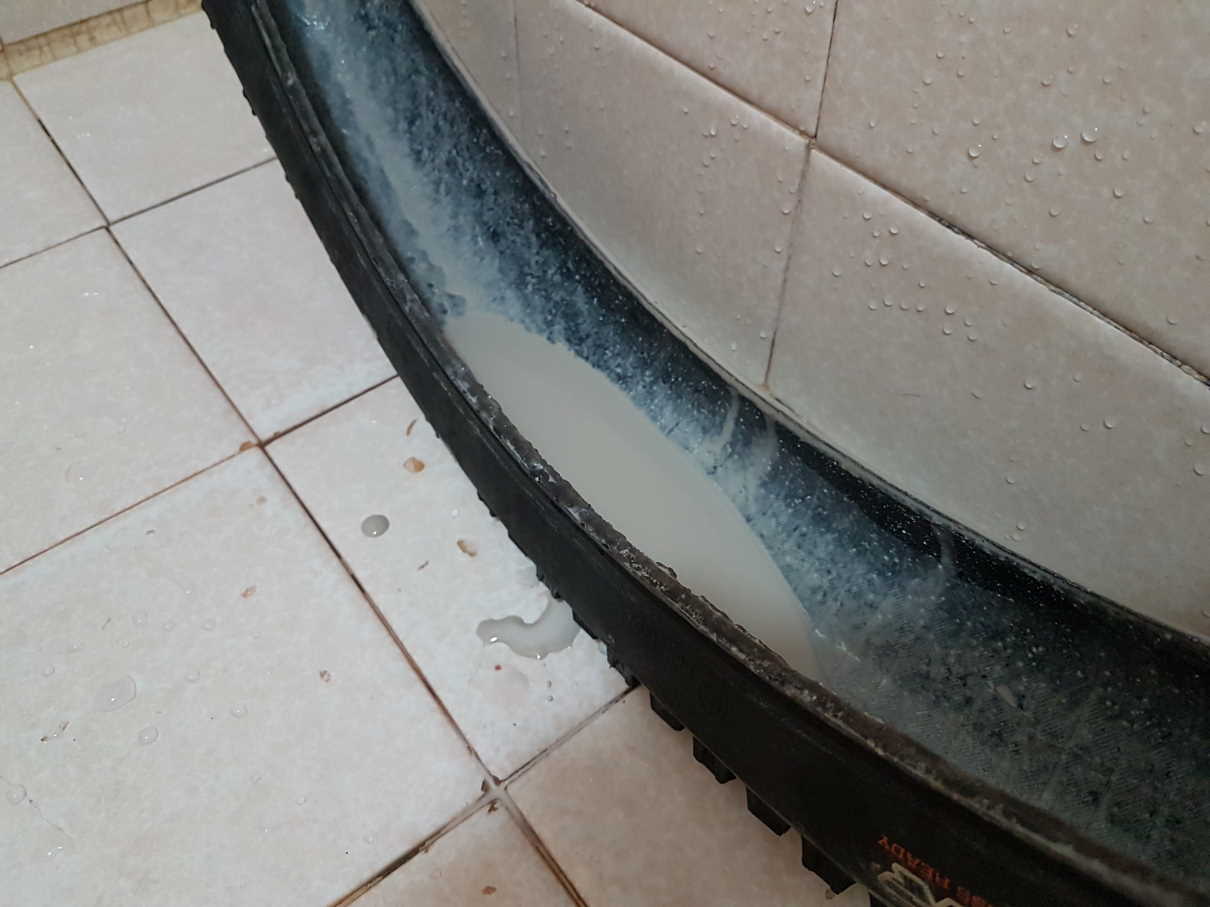

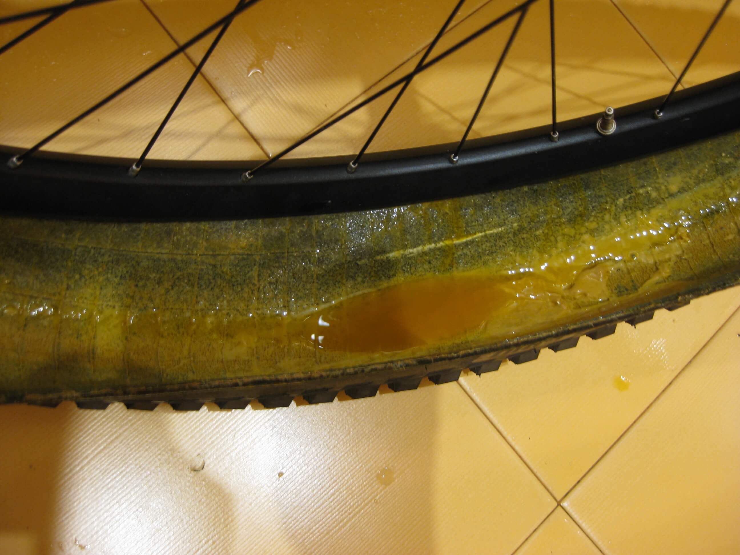

Мнениеот bdz43r » Пет Апр 17, 2020 5:26 pm
Ето какво намерих в гумата, пробита на няколко места с постоянни мокри петна, точно година след наливането.
Можеше изобщо да не я отварям.

Мнениеот moridinbg » Съб Апр 18, 2020 10:07 am
Ако е стан - вече от 3-4 години е решен проблемът с образуването на топки вътре.
Проблемът, който поне аз имам останал, е че ако се кара често на топло и сухо, водата се изпарява и бозата засъхва по гумата :(

Мнениеот Alexi » Съб Апр 18, 2020 1:03 pm
трудно изсъхва на фона на други бози ,все пак е течност .. те я дават да се поглежда/подменя на 3 месеца ние караме по 1г ( аз даже съм подминавал година ) без да я погледнем ..

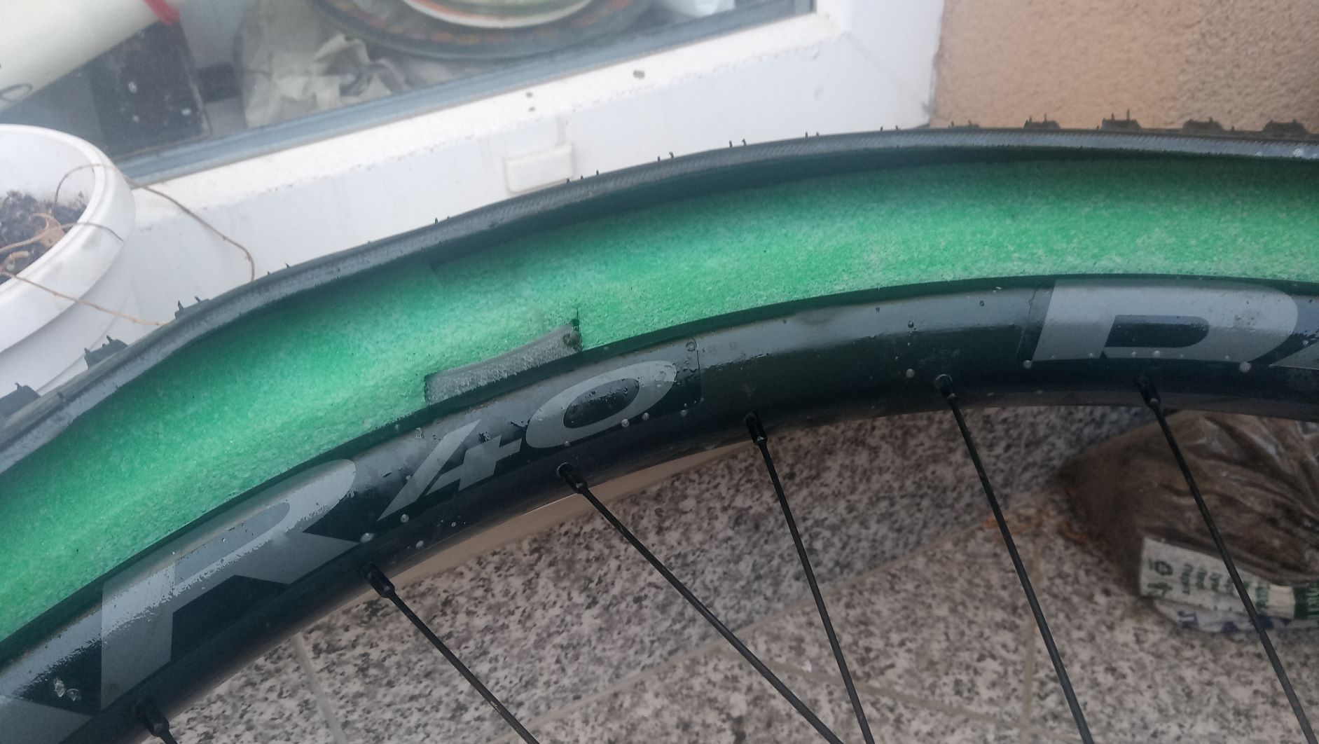

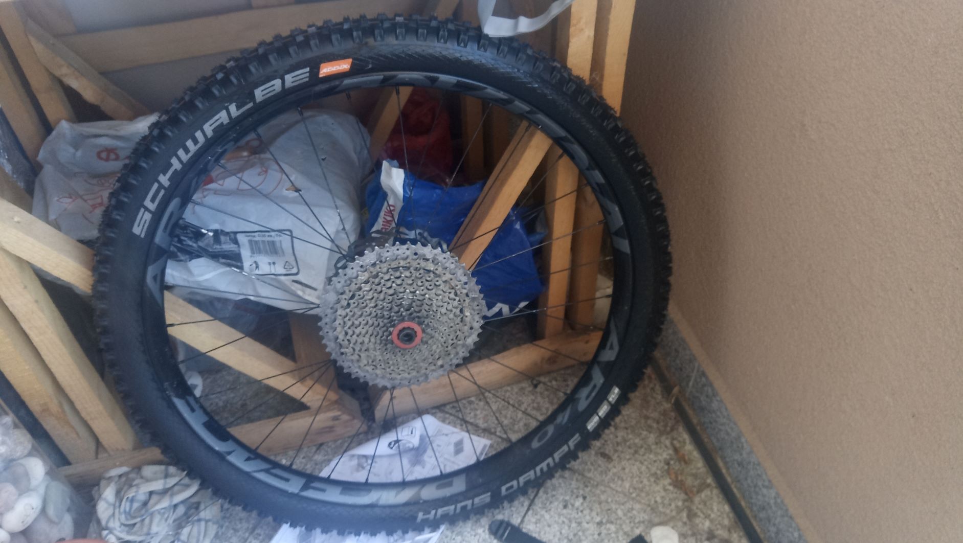

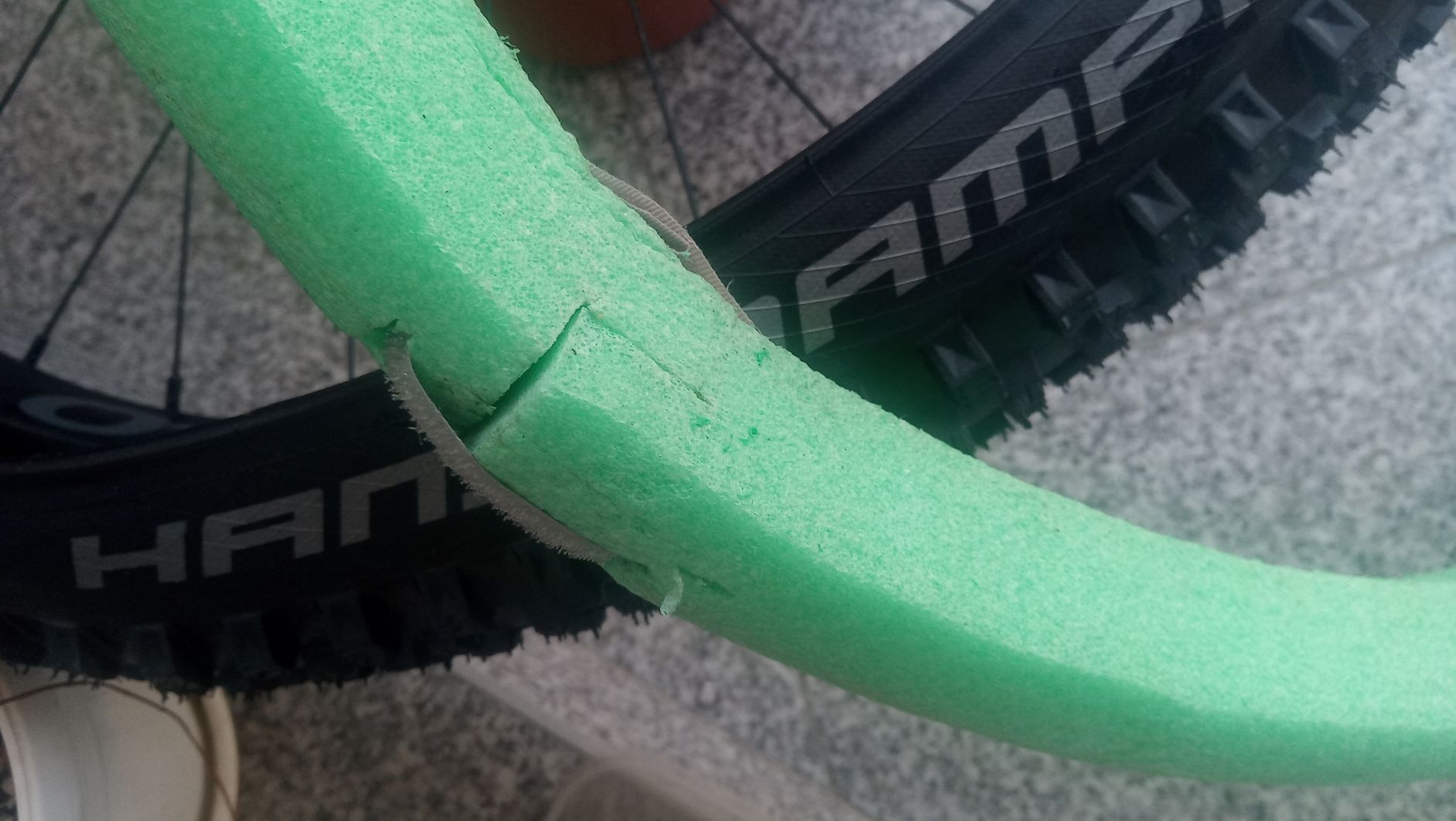

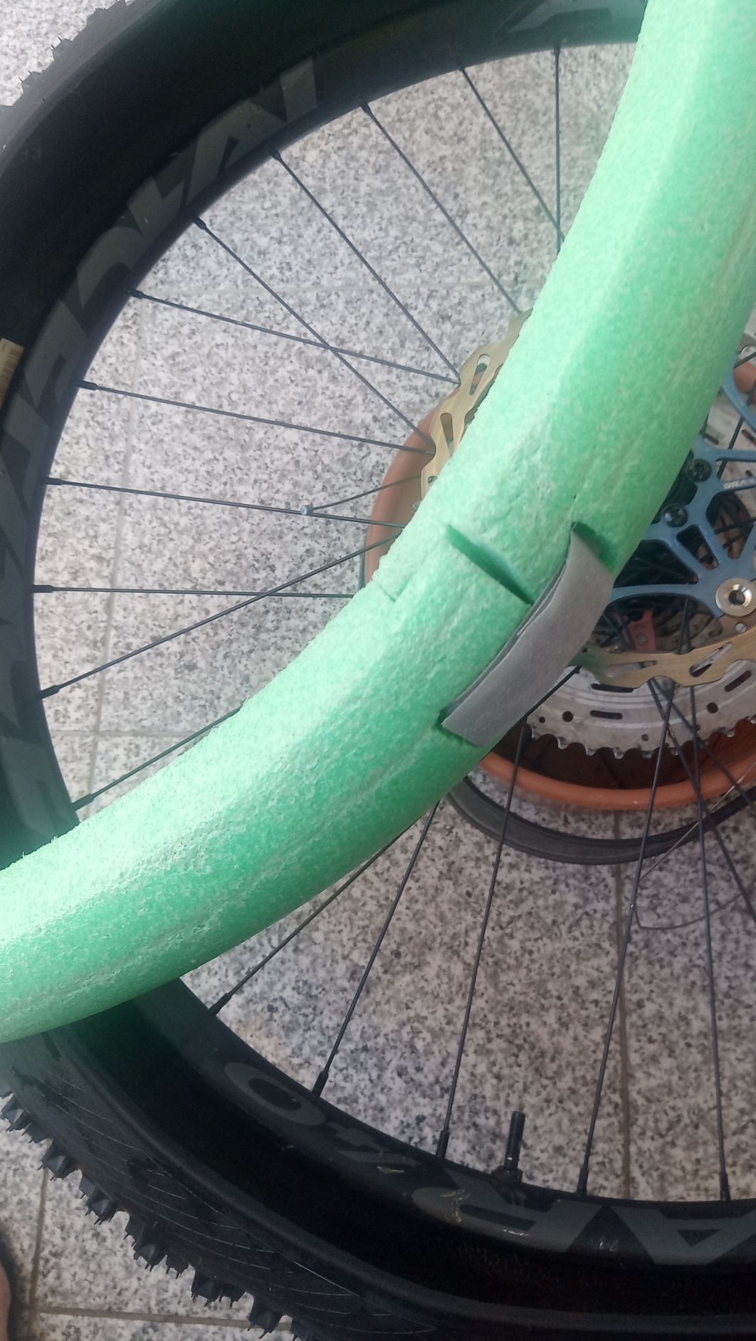

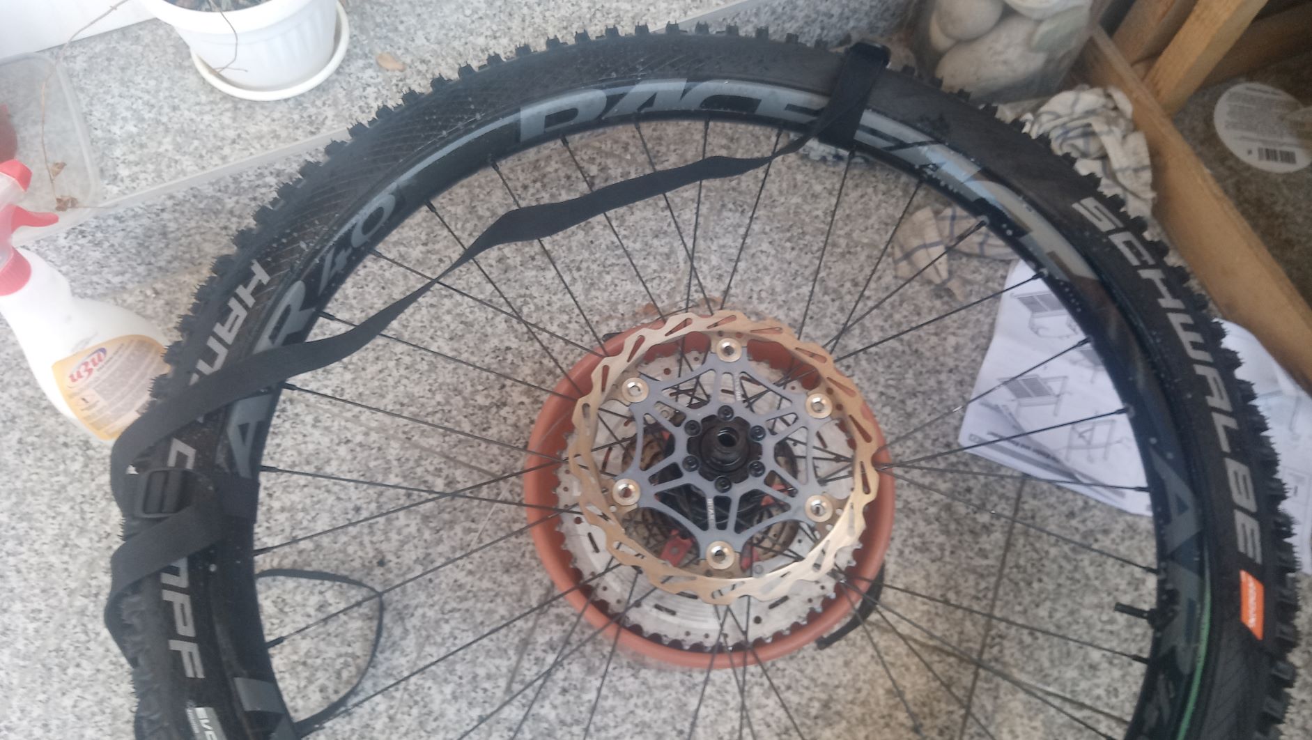

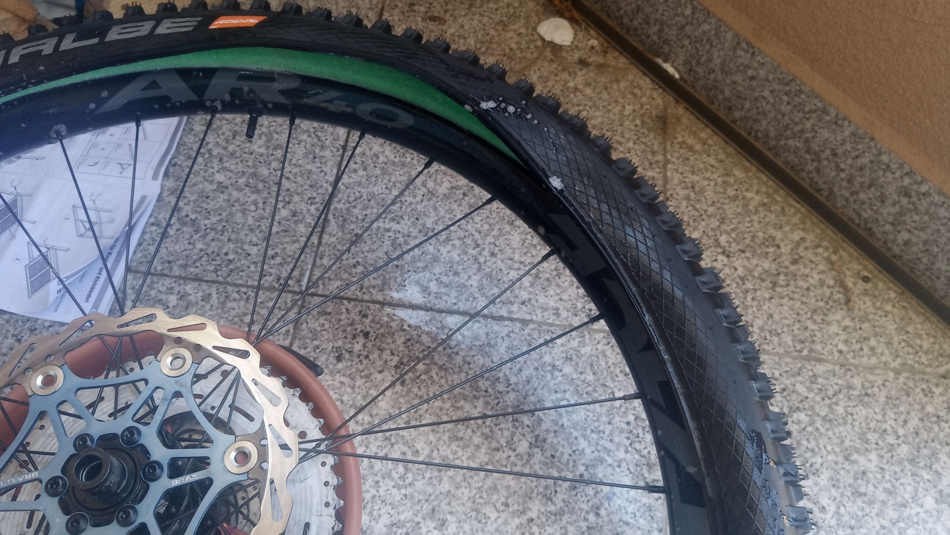

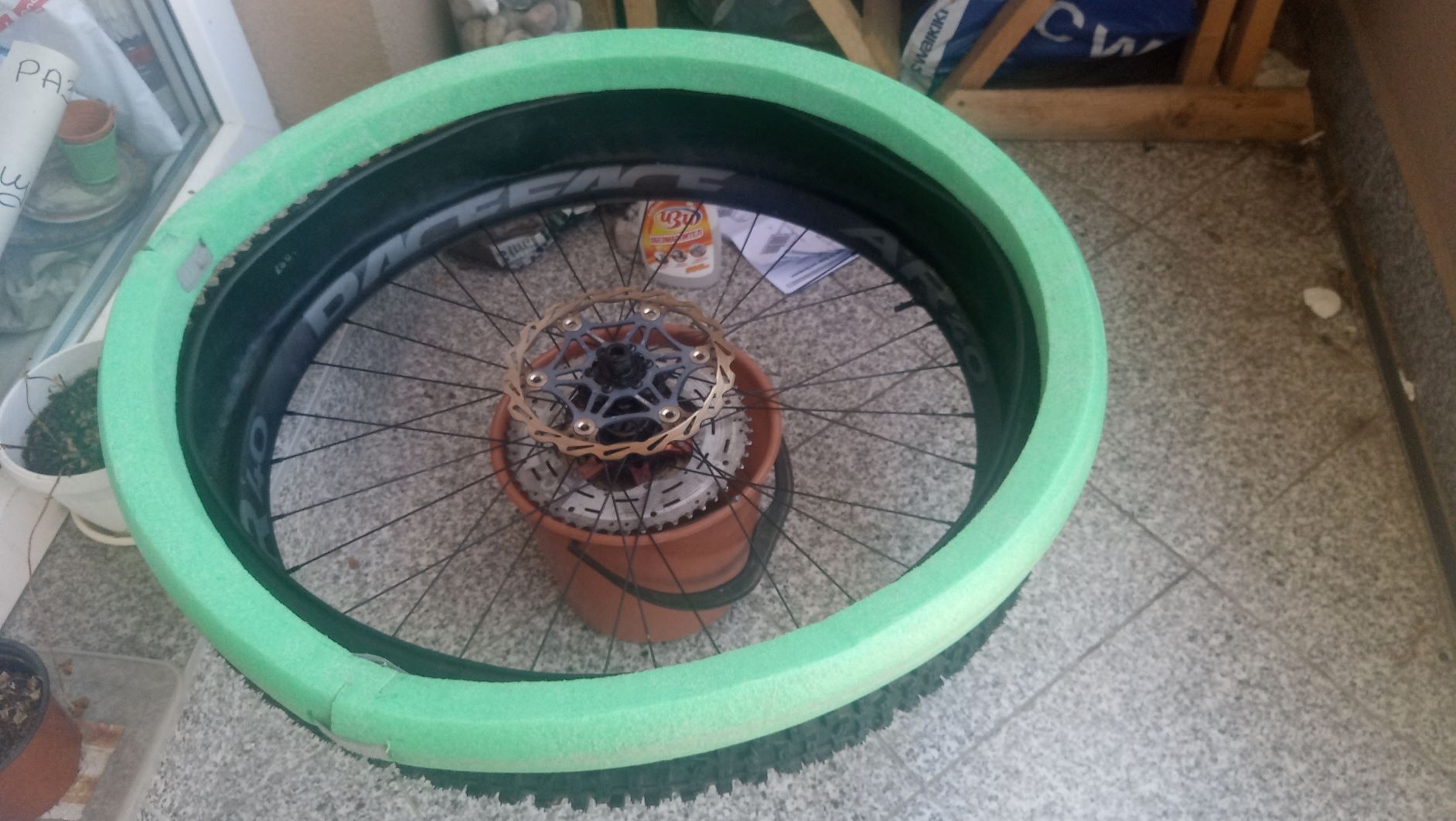

Мнениеот sailman » Вто Апр 28, 2020 5:09 pm
sailman написа:
bratlence написа:https://www.cushcore.com/kit-specs/
Абе виждал съм ги аз подобни работи и винаги съм се чудил колко са ефективни. Ще си го запазя линка.И все пак: 150 $ влизат леко ударно в сравнение с 5 лева кенда... :D
Има и гето вариант на инсъртите. В разните големи форуми има цели теми, тук няколко човека също бяха правили опити. Аз правя следното:
1. Купувам от Декатлон или от където и да е т.н. Pool noodle (салам или макарон за плуване) Дебел е 60 мм., което е таман за гуми с балон 58-65 мм. (2.3 - 2.6). Струва 5.40 лв. и трябват 2 бр.
2. Цепя го на две. Може с острие за макетен нож (реже се под ъгъл), може и с канталова жица.
3. Снаждам си го до нужния диаметър. С велкро става добре, правил съм го и със свински опашки.
4. Монтирам по същият начин, както къшкора. Малко е зор, ма става.
5. Като затворя гумата, махам игличката на винтила и с нещо с тъп край пробивам инсърта та да минава лесно бозата и въздуха.
6. Сипвам бозЪ и надувам с ръчна помпа. Нема компресори-момпресори - става от раз.
Вече втора година и втори комплект колела карам така и се родих. За тюблес без масури (инсърти) не ща и да чувам. Помагали са ми четири пет пъти до сега. Не пият боза и пазят шини.
Скоро ще отворя единият уилсет, че гумите са за смяна и ще видя има ли драми вътре, но до последно си държеше и нямам усещането, че масура вътре е станал на парцал.
Днеска сменях задна гума и реших да наснимам как изглеждат нещата с гето масура от нудъл за плуване.
Снадката на масура:
(267.09 KiB) 306 пъти
(186.55 KiB) 274 пъти
Общ вид:
(234.44 KiB) 270 пъти
Зора започва:
(221.24 KiB) 229 пъти
(321.48 KiB) 228 пъти
(267.13 KiB) 218 пъти
Гутово е!:
(201.71 KiB) 277 пъти
sailman
Мнения: 1444

Мнениеот Alexi » Вто Апр 28, 2020 6:54 pm
това дано не се налага на пътеката :beer:
Мнения: 6661
Re: Питане за безкамерни гуми
Мнениеот sailman » Чет Апр 30, 2020 7:04 am
:D Това е само първия път и с чисто нова гума. Известно време като се кара, някак си уляга гумата и няма драми на пътеката. Тествано е ;)

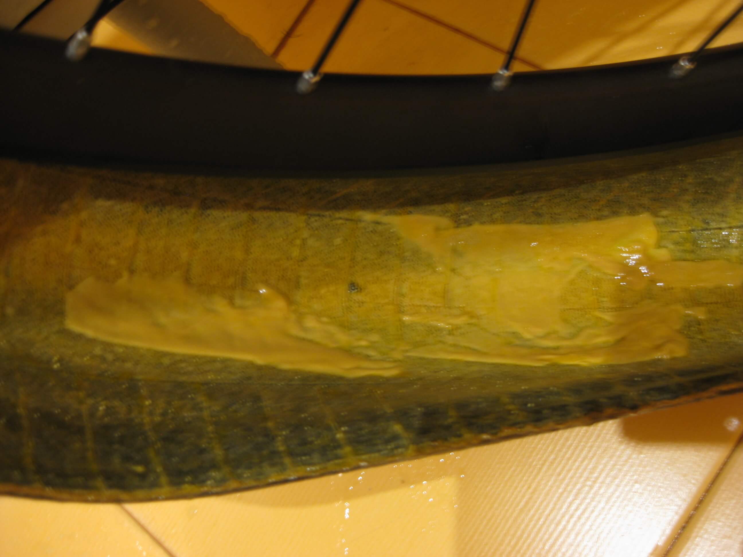

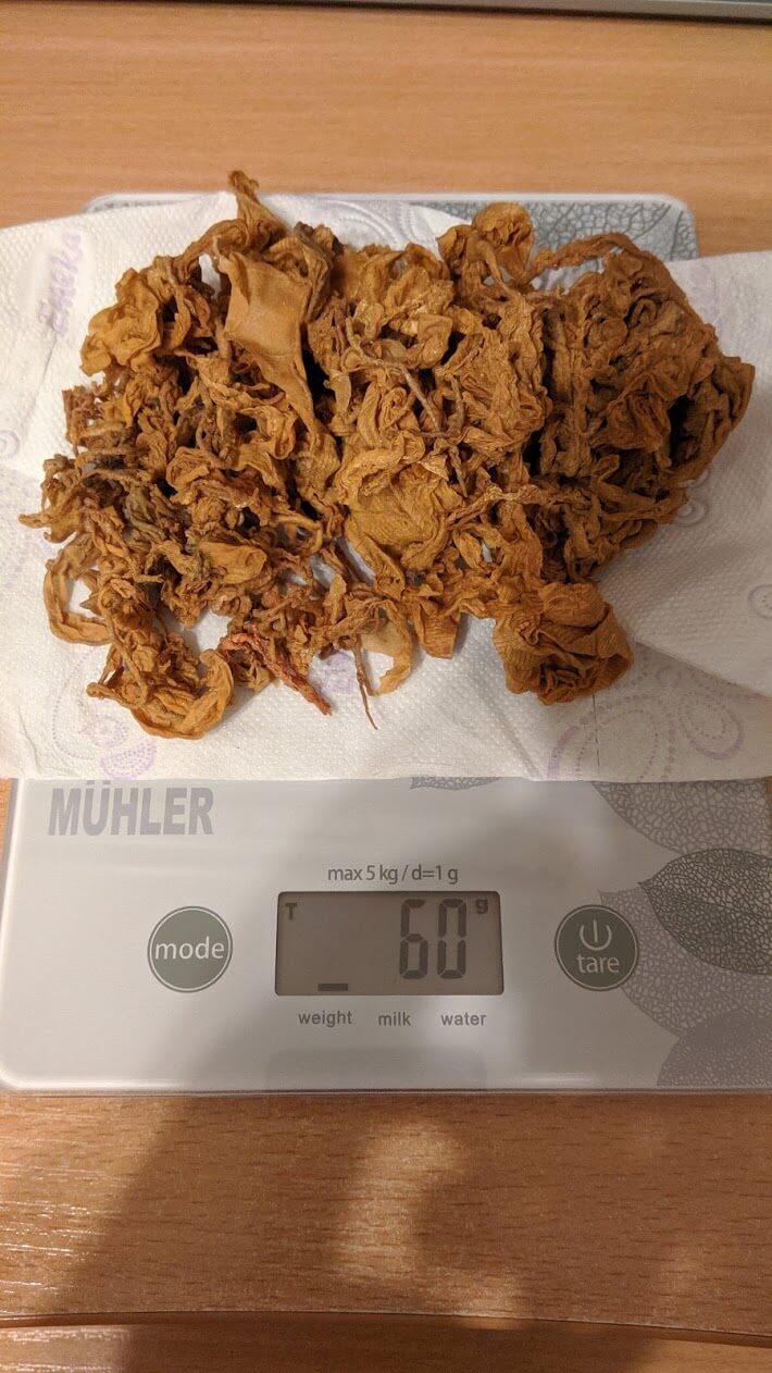

Мнениеот I.nfraR.ed » Сря Май 13, 2020 8:56 pm
Боза на около 2 години, като година и половина не съм карал. Само веднъж се пробвах на Локорско преди 6 месеца, през останалото време просто е стояла.
Дори не помня каква е бозата, но би трябвало да е стандартната на Стан. Възможно е и да съм смесвал с друга боза, може да съм ползвал и патрон със сгъстен въздух. Никакъв спомен нямам от преди 2 години.
На 2 места имаше по-дебели отлагания на латекс, вероятно съвпада с положението на гумата в покой.
Успях да изчопля 60 грама - най-вече това излишно тегло исках да махна преди да налея новата боза.
Има ли някакъв изпитан метод за премахване на засъхналия латекс?
Става да се бели с пръсти, но се къса на по-тънките участъци. Става и да се търка с парче вътрешна гума.
Пробвах с изопропилов алкохол, но не стана нищо. С контактен спрей омеква и става като сопол/лепило, а след това се отлепва малко по-лесно.
В крайна сметка отлепих на ръка по-дебелите участъци в средата и оставих по краищата на гумата.
(143.78 KiB) 190 пъти
(153.59 KiB) 192 пъти
(238.28 KiB) 181 пъти

Мнениеот martin.radev » Пет Май 15, 2020 6:05 am
Общо взето си е мъка и всякакви много рекламирани като "Muc-OFF glue and sealant remover" са си пари на вятъра :)
Момчето, което ме обеждаваше колко работи и как маха боза за 2 минути и гумата ти ставала като нова..., след 20 минути пред мен мъка с МUC OFF-a
извади понцети и клещи да чопли - още не съм спрял да го подигравам, между другото >:)

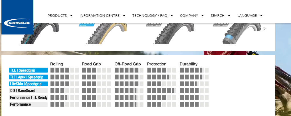

Мнениеот martin.radev » Съб Май 16, 2020 5:54 pm
Ако производителя ги е маркирал като Тюблес реди - би трябвало да нямаш проблем с тях.
Относно лентата - Аз карам с Горила Тейп в 25мм и го използвам на Трейл колелото ми и на ХС твърдака,
Едното е с 29мм а другото е с 23мм шини - използвам го без проблем и без да правя допълнителни навъртания около шината, или пък да го късам при
по-тясната ХС шина - става от всеки път и докато не го махна на ръка - не се разваля никога. Някои хора не я харесват тази лента, защото е особенно силна
и при махането остава големи следи от лепило върху шината, но от 3 години използвам това и никога не съм имал проблеми.
Ноби Ник - става сравнително лесен Тюблес сетъп, (стига да е сгъваема и Еволюшън/снейк скин), Ако караш с Performance може и да има ядове -
просто е тъпа, проблемна гума. А и Performance има TR Ready и нормален и това има значение, но най-важното е че грип-а е значително по-малък
въпреки че на таблицата на Швалбе е половин единица - разликата е огромна.
Относно килограмите и притесненията ти - няма място за притеснение. Аз съм на 95кг без екипировката, но при комбинация 27.5/2.5инча - карам с 21/24 psi
разбира се има различни места, ако е много каменисто и агресивно може да отидеш малко по-нагоре в налягането, но абсолютния ми максимум, който
съм достигал е 28 на задната гума и 25 на предната. Нямай притеснение за килограмите и ниското налягане, ако усетиш че целиш шината в ръбовете на камъните много - добави малко въздух, ще намериш "златното налягане за теб"

- на 26ца шина се слага 20ка вътрешна разрязана по средата и добре измита, за да няма талк;
- слага се външната гума с боза и се надува;
- отрязват се внимателно стърчащите краища, като все пак се оставя накакъв лек ръб.
Минусът е, че ако трябва да се разлепя и трудно да се нагласи пак 20ката както трябва. Ако си преценил здравината на външната гума и налягането, на което караш и си носиш фитили не би трябвало да ти се налага да разлепяш в планината.
