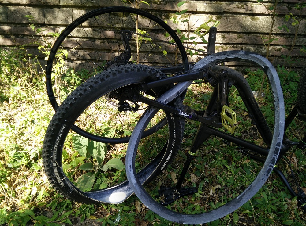

Мнениеот Zayphod » Вто Окт 06, 2020 5:59 pm
Моя експириънс с Rimpact - на третия ден реши, че не му се стои вътре и реши да излезе както си въртях най-спокойно. :D
Шината е hookless i30, гумата е 2.4. Гумата влезе с доста напъване, но залепи равномерно отвсякъде. С предната за сега проблеми не съм имал.
Както някой каза по-назад в темата - инсъртите са втората най-добра инвестиция след дропъра. :peace:
