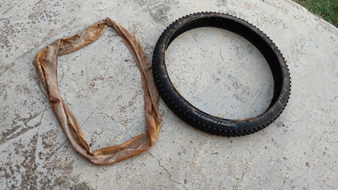

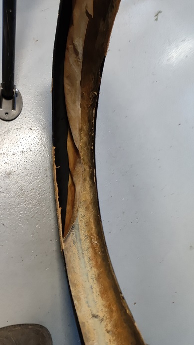

Мнениеот evilzet » Пон Апр 04, 2022 2:13 pm
Свалих старата гума и има доста трънчета. Бозата (Кафелатекс сипана преди половин година поне) се беше наслоила по стените, но имаше поне 30-40мл чисто прозрачна и бистра течност в гумата. Едва ли би запушила нещо, ако се наложи.
Зачудих се 2 неща - първото е има ли смисъл да обеля латексовата ципа преди да монтирам гумата на новата шина и по-важния въпрос е - да вадя ли трънчетата? Има доста и си стоят като тапички по дупките, ако ги извадя, бозата ще трябва да запушва по-големи дупки. Как процедирате?
evilzet
Мнения: 1632
Re: Питане за безкамерни гуми
Мнениеот Alexi » Пон Апр 04, 2022 2:35 pm
аз изчиствам всичко максимално ,инак тоя слой кара новата боза да изсъхва по бързо ( продължава да се наслоява отгоре ) .. бистрата течност вече не работи ,трябва по често да обновяваш бозата
Мнения: 6659
Мнениеот evilzet » Пон Апр 04, 2022 2:42 pm
Ясно че не работи, тя като водица. Как я махаш, че преди време се мъчих с една станска и едвам обелих половин гума и ме хвана нервата.
А трънчетата да ги вадя ли?

Мнения: 1632
Мнениеот Alexi » Пон Апр 04, 2022 2:44 pm
аз ги махам ,зависи колко са големи .. нещо около 3мм вече трябва да се подлепи отвътре но е по добре да се направи от колкото да го изплюе някъде ,получава се спад в надеждността като караш с набити тръни
Мнения: 6659

Мнениеот evilzet » Чет Апр 07, 2022 8:50 am
Предната гума изчистих много трудно, май имаше и остатъци от станска боза и много силно бяха залепнали. Накрая с едно парче жилава и мека гума и много търкане, се получи.
Задната ми поднесе приятна изненада, бозата е Кафелатекс на 6месеца, тотално свършила, последните 2 не е карано колелото.
Змийска кожа, имам си лека вътрешна гума :)
