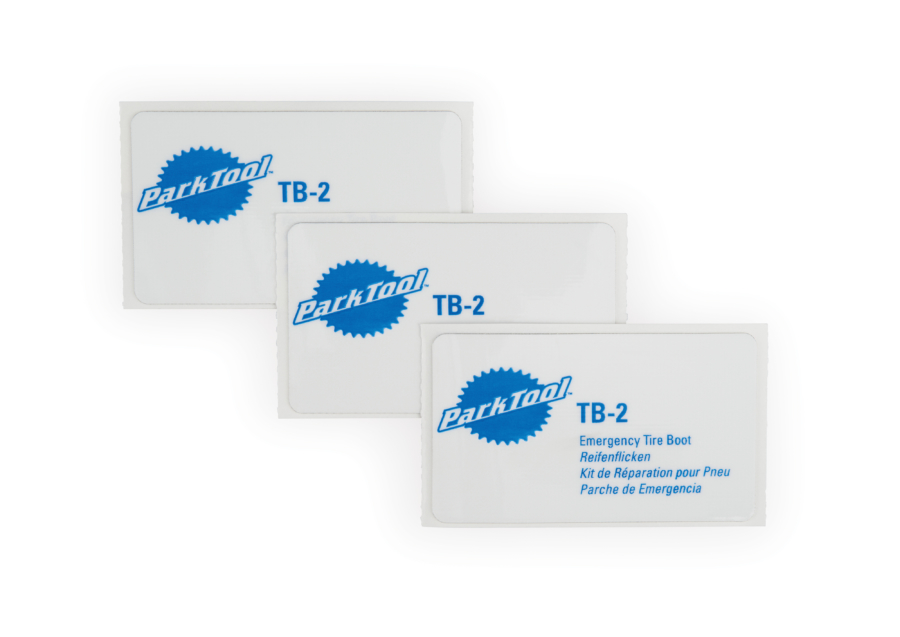

Има продукт наречен Tire Boot, който е с тази цел, но не ми се е налагало да ползвам. И аз като колегата ползвах лепило и по-голяма лепенка за вътрешна гума, с груба шкурка надрах гумата значително за да има за какво да хване. Така карах цяло лято нямах никакви проблеми, но тогава не карах тюблес.

Мнениеот martin.radev » Вто Яну 10, 2023 1:03 pm
Е да, но и лепенката за външна гума или т.н.р (Tire Boot) на Park Tool,
не е точно лепенка за вътрешна гума. Хваща и веднъж като я издуе тюблеса налягането я мачка в гумата, а и Бозата само по себе си е доста лепкава субстанция.
п.с: Но все пак си е играчка, която може и да глътне време и да не сработи - ще разбереш след надуването :>)
Аз лично бих заложил въпреки всичко на фитили, ако дупката е прекалено голяма - 2х Фитила, ако е по-голяма и от това.., време е за нова гума - има го в спорта ни :)

Мнениеот Pr3d4t0R » Пон Яну 16, 2023 3:43 pm
Зависи къде е дупката и колко е голяма. Фитили работят перфектно за овални пробивания, които не се влиаят от деформацията на гумата при каране.
Наскоро бях направил цепка като линия - бозата я хвана, но гумата като се деформира изпускаше. Та я оправих с тези лепенки - https://www.bike-discount.de/en/park-to ... -patch-kit
ТВ-2 са по-подходящи при всички случаи. Също така преди години съм лепил външна снейк скин Швалбе на пътеката с обикновенна лепенка и лепило, като после я издух с СО2 патрон.

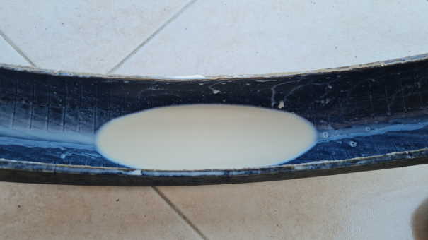

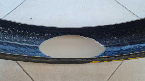

Мнениеот bdz43r » Чет Фев 23, 2023 11:56 am
След 26 месеца и 2000 км:
От същата бутилка и същото първоначално количество, но на 3 месеца и 200 км:
bdz43r
Мнения: 1226
Re: Питане за безкамерни гуми
Мнениеот evilzet » Чет Фев 23, 2023 2:04 pm
Брейй, това не е за вярване, каква е бозата, сигурно и гумите са бая дебели.
А дали работи както се очаква бозата, да не е само чорбичка без запушващи свойства.
Мнениеот Alexi » Чет Фев 23, 2023 2:21 pm
бозата се вижда че е на Стан .. всичко друго за това време отдавна да е изсъхнало .. естествено тази която е на 2г не запушва нищо вече ( тествано ) представлява сивкава водица
Мнения: 6661
Мнениеот bdz43r » Чет Фев 23, 2023 2:42 pm
Ми... по-горе съм писал, че едната изпусна рязко и мистериозно през бандажа и отворите за спиците. Затова и е по-прясна. Така и не открих от къде точно е пробила, затова предполагам покрай вентила, но не обвинявам бозата, понеже вентила трябва да е достатъчно плътен и без нея.
Други проблеми с гуми обаче не съм имал за тия 2 години, затова смятам, че си работи повече или по-малко по основното предназначение да уплътнява тръните, каквито има по десетина на всяка гума. За последните 3 месеца не са и спадали различно бързо двете гуми. Но дори на пръв поглед се вижда различното намокряне, така че качествата определено няма как да са съвсем същите.
Все пак не мисля да пробвам целенасочено повече от година, но и няма причина да сменям или доливам на по-малко.
bdz43r
Мнения: 1226
