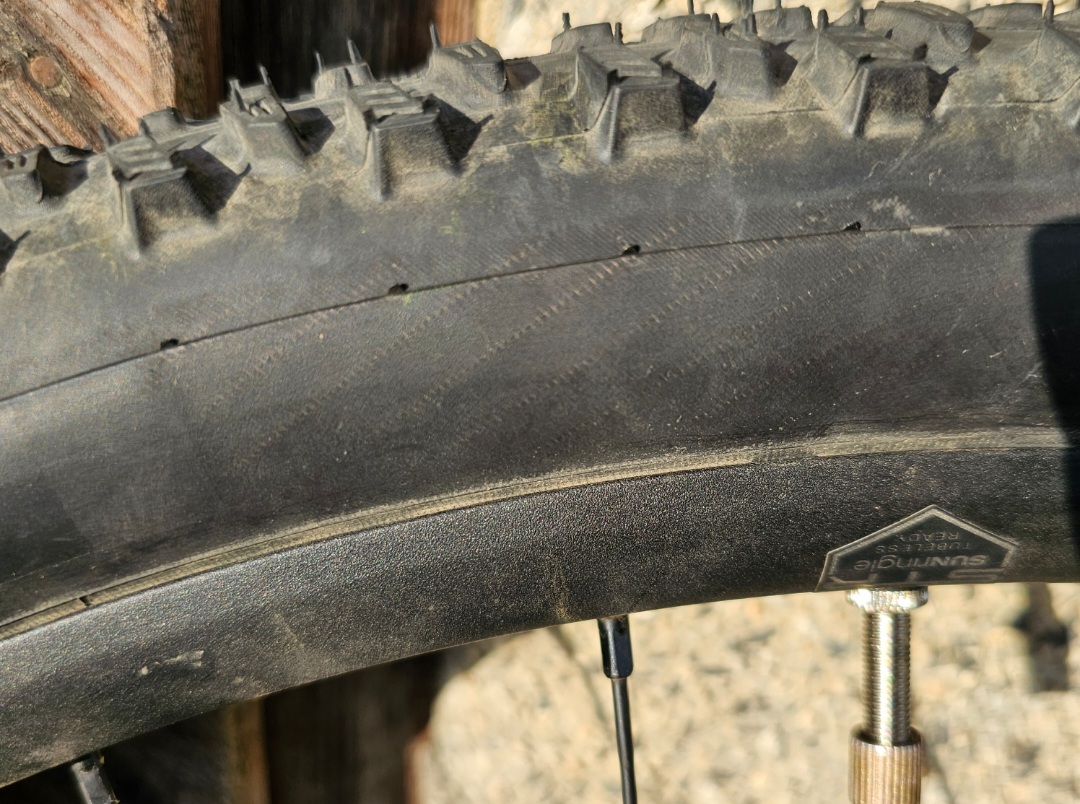

Колеги, правя тюблес на Швалбе Рейсинг Ралф и Швалбе Рейсинг Рей,тествам само на въздух първо, предната е Рей и не изпуска, задната е Ралф и отстрани на целия борд излиза въздух и спада, има и две малки дупчици на борда, тествах я във вода по цялата гума излиза въздух. Четох тука, че за тия Швалбета е на късмет, кажете ми какво да правя при този случай, да пробвам ли да налея боза да я уплътни или да взимам нова гума, не знам как да процедирам... Прикачвам снимка на резките по гумата, откъдето изпуска.

Мнениеот Alexi » Съб Апр 13, 2024 6:00 am
модела тюблес версия ли е .. ако не е не я мъчи няма да стане най вероятно
Мнения: 6661
Re: Питане за безкамерни гуми
Мнениеот Dowper » Съб Апр 13, 2024 7:26 am
TLR е уж, залепва си перфектно, но отстрани изпуска по цялата гума, на снимката съм показал резките, отделно изглежда супер тънка спрямо другата, няма да рискувам и ще взема нова, само се чудя каква да бъде.
