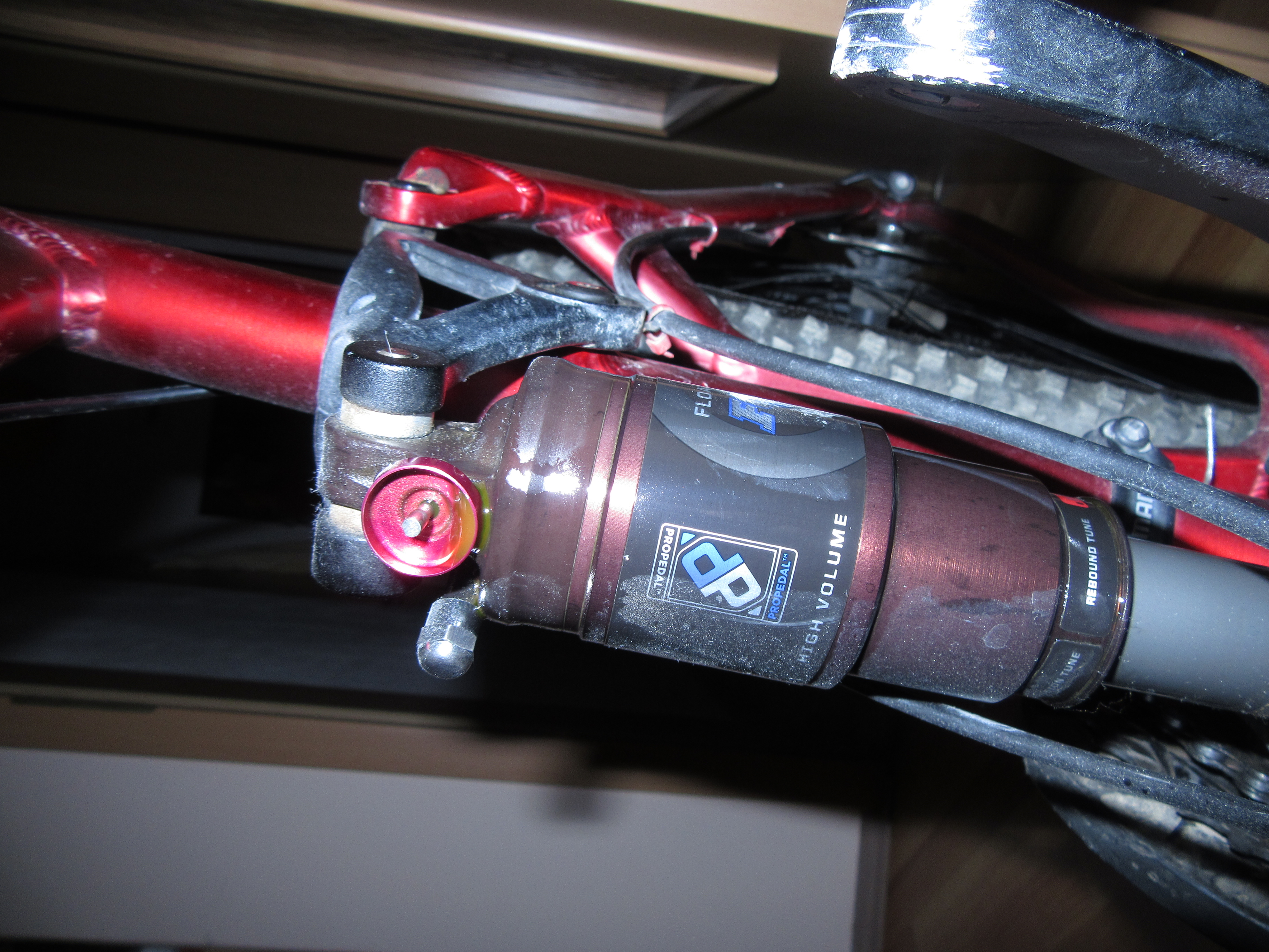

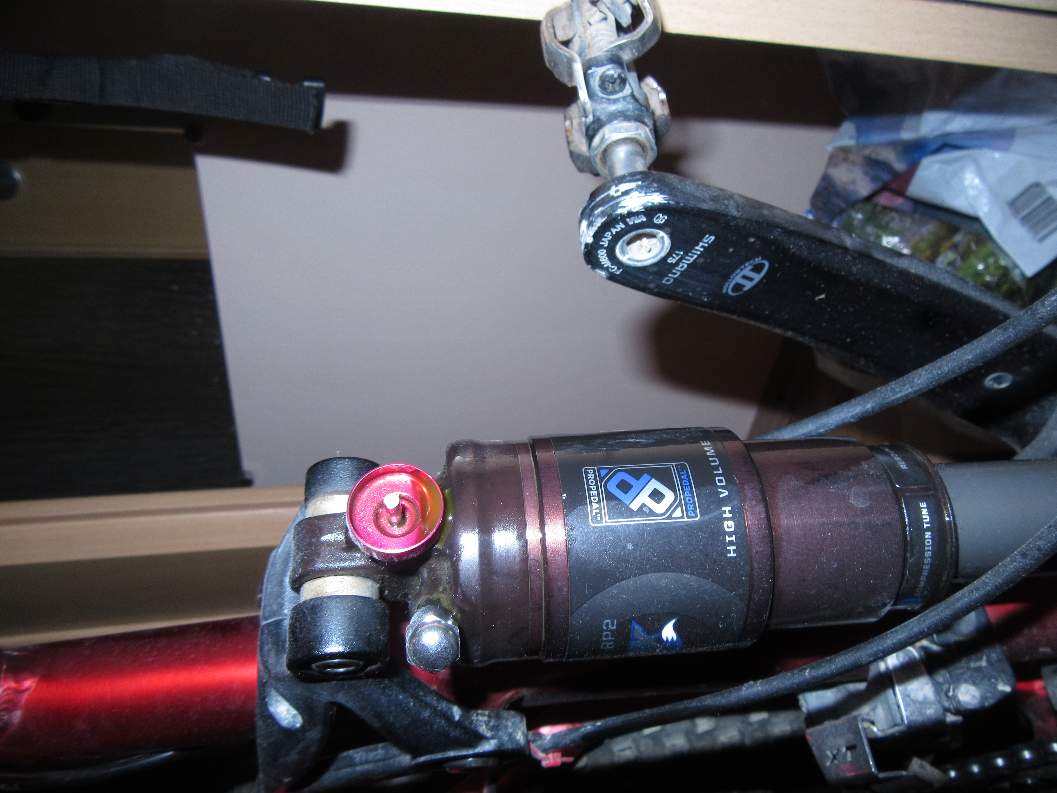

Мнениеот Ozzie » Пет Юли 15, 2016 10:14 pm
Амортисьора е FOX Float RP 2, на велосипеда е от 2009 г., до момента не е отварян, изобщо не е пипан (то и в последно време много не го карам този велосипед).
Преди 30 мин. сварвам под велосипеда мазна локва, очевидно от амортисьора. Не съм го карал от минимум 3-4 месеца. Както си седи, ей така и хоп - изненада.
Във Варна не знам дали някой ще се съгласи да го пипне (на себе си нямам много доверие, нито имам нужния комплект за сервизиране), въпроса ми е къде в София - "Джестър" или Пацо от "Вело 09" да го пратя? Може да се каже, че е спешно, 'щото на 21.07 сутринта тръгвам за Пампорово...
10х предварително на всички отзовали се.

Мнениеот sailman » Нед Юли 17, 2016 11:29 am
Прати го на Пацко. Има лек за тва. Не е първият опикал се стар Фокс ;)
sailman
Мнения: 1444

Мнениеот Ozzie » Нед Авг 07, 2016 10:20 pm
малко feedback
Преди окончателно да взема решение да пратя амортисьора до София, минах през "Велос". Оказа се, че Петър (собственик, продавач и механик) е в състояние да помогне.
Към днешна дата амортисьора е със сменени уплътнения, масло и монтиран вентил за помпане. Работи, не тече, иска само повече каране, дето мен нещо ме мързи в тези жеги. :D

Мнениеот veskoz » Чет Сеп 01, 2016 11:05 am
Сите от таме пикват рано или късно. Както и при въздушната камера. Не е въпроса дали, а кога. :D
