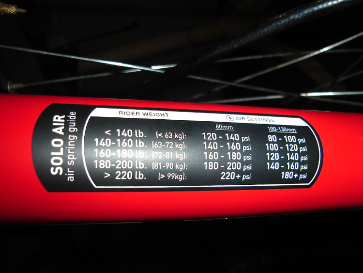

Също може да си настроиш налягането според sag-a, а не според таблицата на вилката, която не е с най-подходящите стойноти, за да хване голям обхват от килограми - http://www.pinkbike.com/news/technical- ... -2010.html
Слагаш си екипировката, с която караш - дрехи, раница и т.н., подпираш се на стена, сядаш на колелото без да натискаш и гледаш да си с такова налягане, че да потъне около 20% само от това, че си отгоре.
