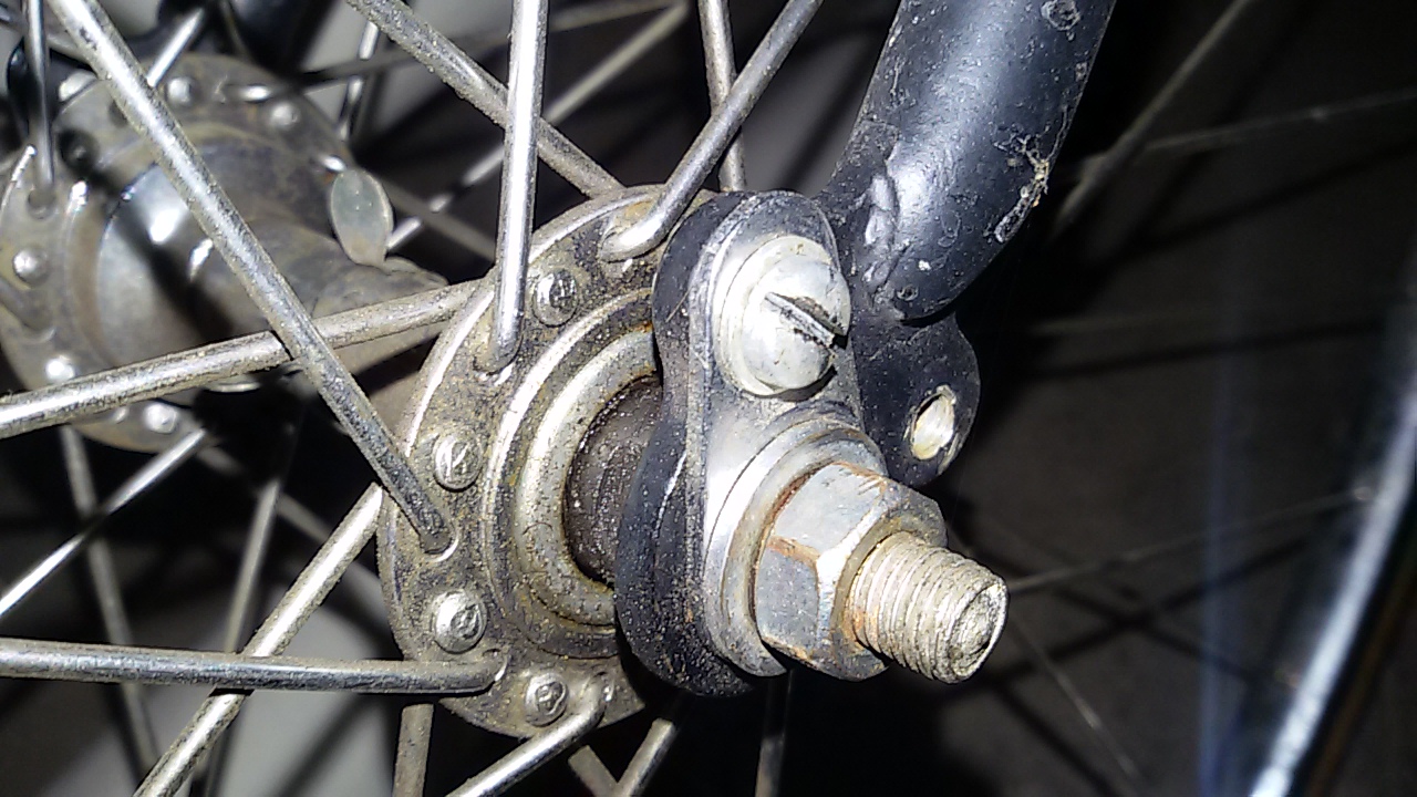

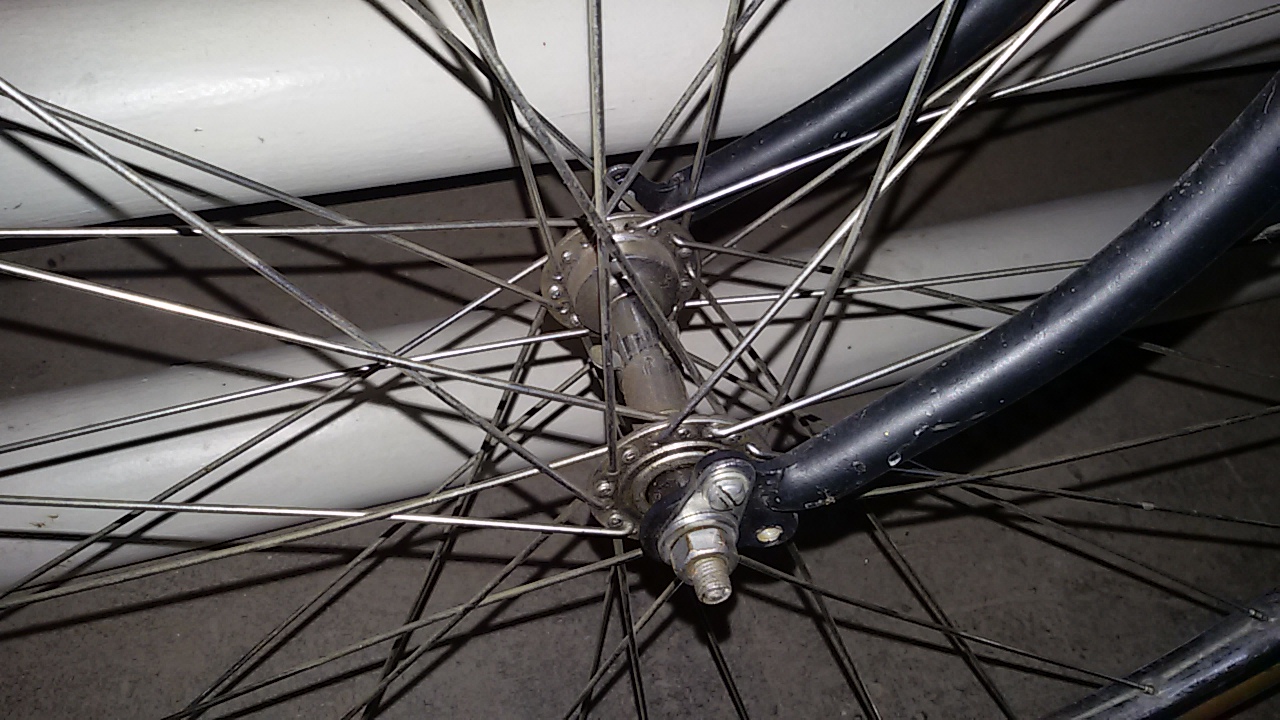

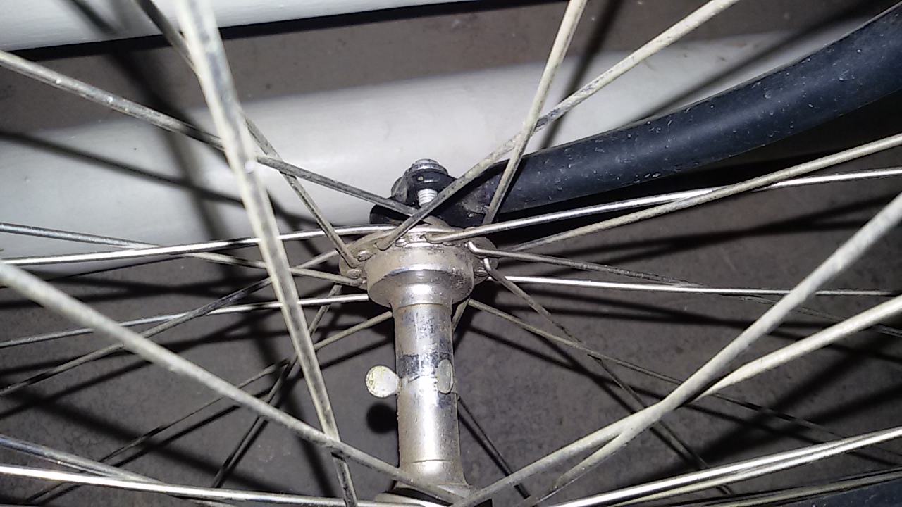

Мнениеот b.m. » Пон Апр 10, 2017 10:08 pm
Ам защото освен автентичен външен вид е хубаво и да се търкалят колелата.
Веселото е ,че оста е 8мм. И проблема е следния
Резбата е прецакана и конусите не могат да се натаманят на правилното място.
