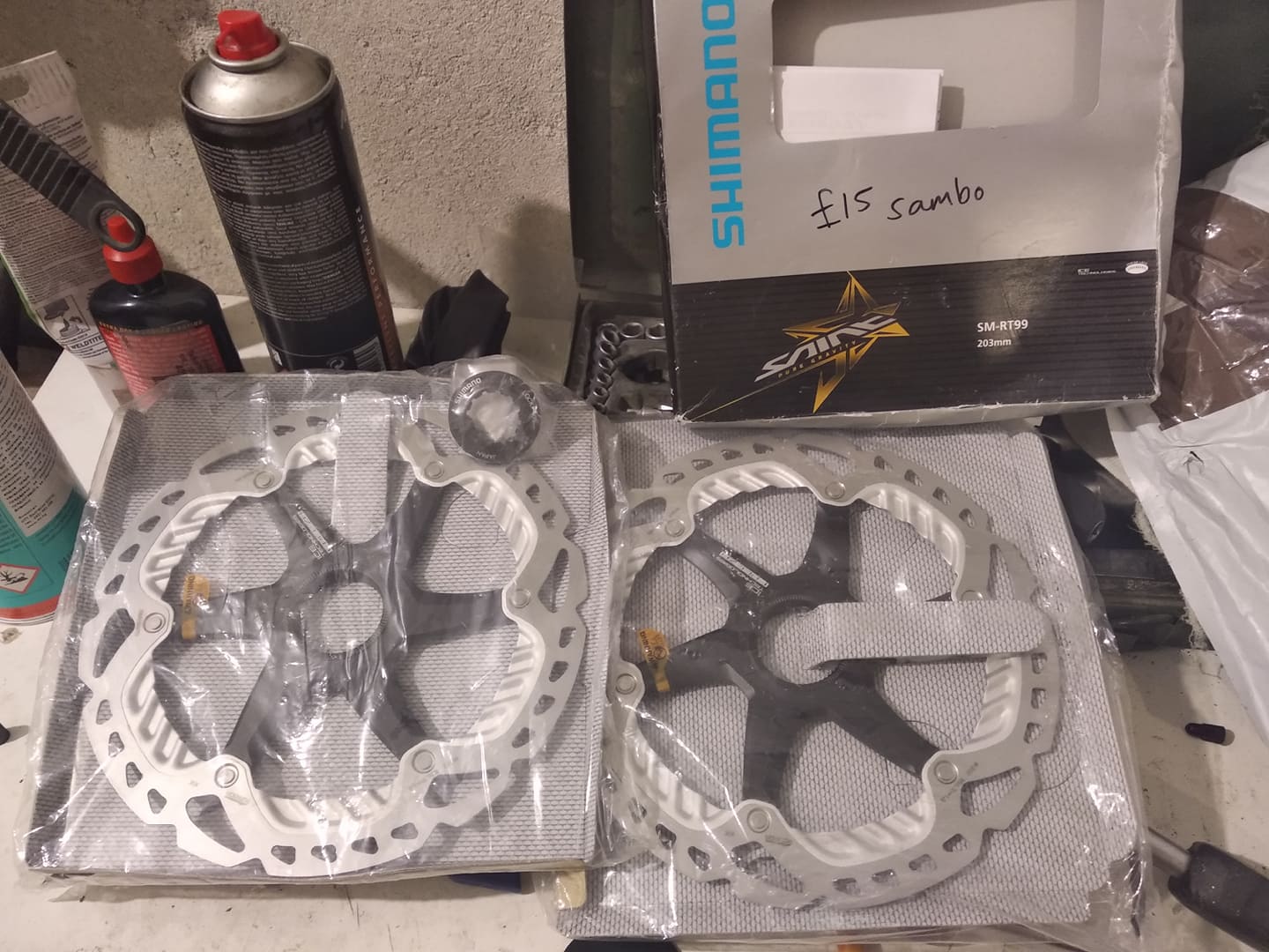

Мнениеот Alexi » Сря Авг 26, 2020 8:35 pm
ето да оплакнете очички ,203чици :evil:
(186.42 KiB) 131 пъти

Re: Спирачки ХТ M8000 vs M8020
Мнениеот Gworan » Сря Авг 26, 2020 9:47 pm
Жалко че тези ги правят само за center lock...
