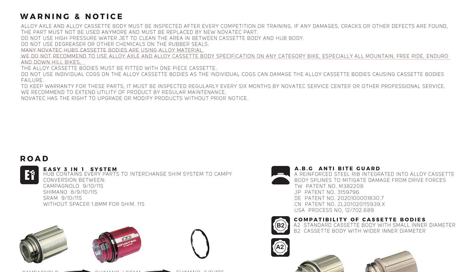

За тези като мен, които се чудят какви са осите на главината...

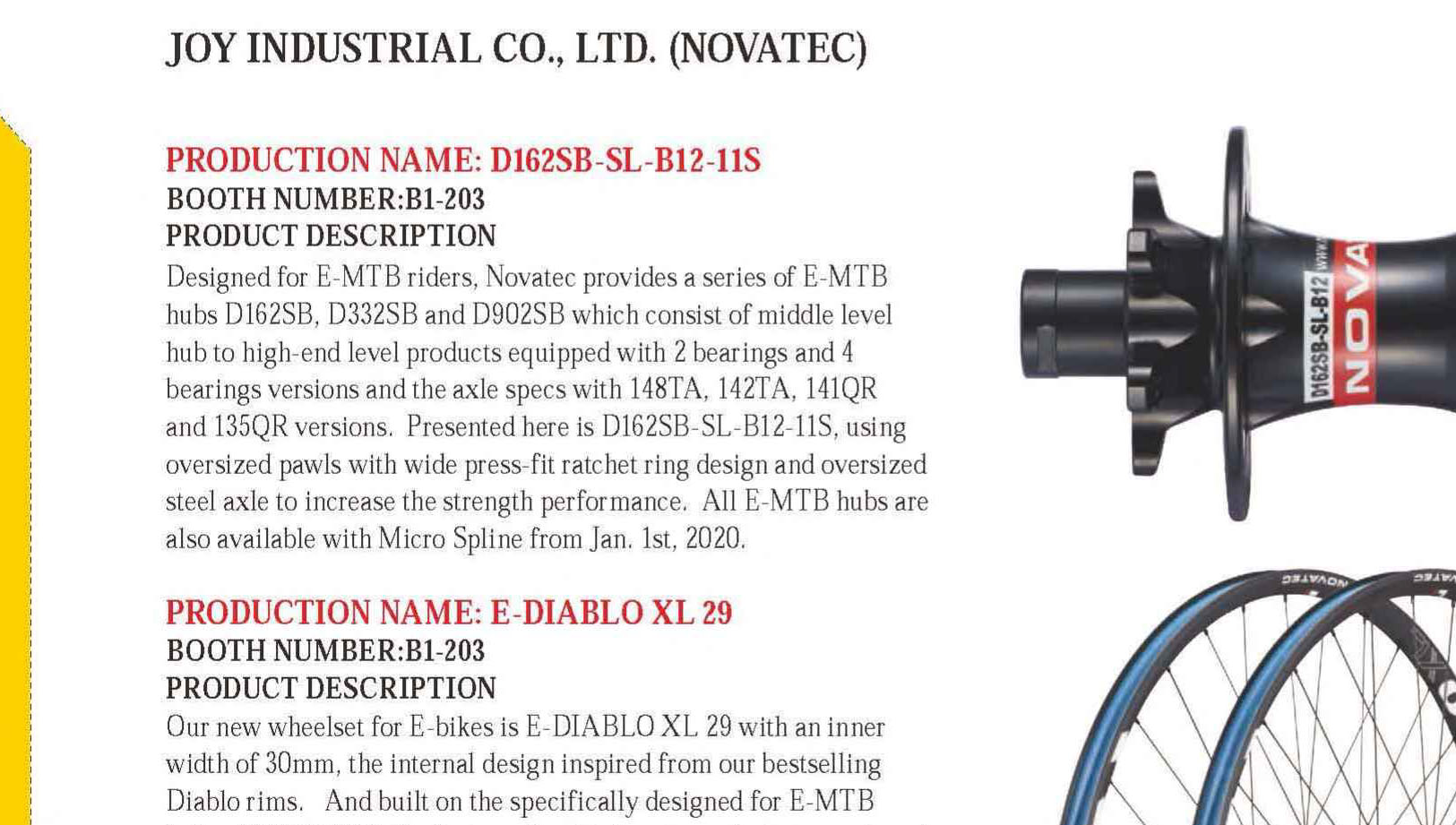

...ще завършим с два фрагмента илюстриращи поговорката "абе хубава работа ама,...китайска!"
препоръки от каталог
инфо за новата серия d162sb в Bicycle Today

Ами хванал съм се на хорото, няма как. Другият вариант е DT 240s за 200 евро или 350 за 250лв, като дори при тях може да има проблеми с алуминиевата ос и рачета. Общо взето май алуминиевата ос може да е проблем дори при маркови главини като DT...
Тази снимка с предупрежденията на Novatec ми се стори изключително забавна! :) Интересно каква е предполагаемата употреба на алуминиевите им главини с алуминиева ос - може би за инвалидни колички със скорости? :) Или за капака на тоалетната чиния? :D
Това, че на алуминиевия храп може да се сложи само цяла касета, не го знаех. Това явно обяснява защо на старата главина храпът беше доста силно износен и почти беше превъртял под най-малкия венец. Но съм с 11-ск касета SunRace, която не е цяла и не смятам да сменям. В най-лошия случай няма да включвам най-малкия венец, аз и без това малко го ползвам (с 2 плочи отпред съм).

Alexi написа:дт240 къде я намеси тука не знам ,че е 2-3 класи отгоре като цена и изработка
Ето тази тема имам предвид и това официално съобщение от DT Swiss

това е дефектна серия рачет ЕХР обхващаща много малък процент главини и се отстранява по гаранция .. ако сега купиш такава главина ще се падне ревизирана без проблеми - скоро купувах :beer:

Alexi написа:това е дефектна серия рачет ЕХР обхващаща много малък процент главини и се отстранява по гаранция .. ако сега купиш такава главина ще се падне ревизирана без проблеми - скоро купувах :beer:
А ако купя на старо от olx без информация на нея кой модел е дори (щото имат доста такива, на които дори не са сметнали за нужно да напишат модела!), кой ще ми я оправи? :)
Писали са, че проблемът се решвал с "проста" замяна на частите :)

ти чете ли бюлетина .. по серийния номер можеш да установиш дали е от дефектните .. в олх не се предлага такава главина ,предлагам да спрем да теоретизираме за главина струваща 450 лв :evil:

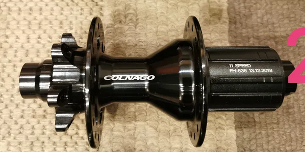

Междувременно, попаднах на главина Formula FH-536, как е като качество спрямо Novatec? Четох, че май няма резервни части за тях.

Мнениеот the_rookie » Нед Юни 12, 2022 11:05 pm

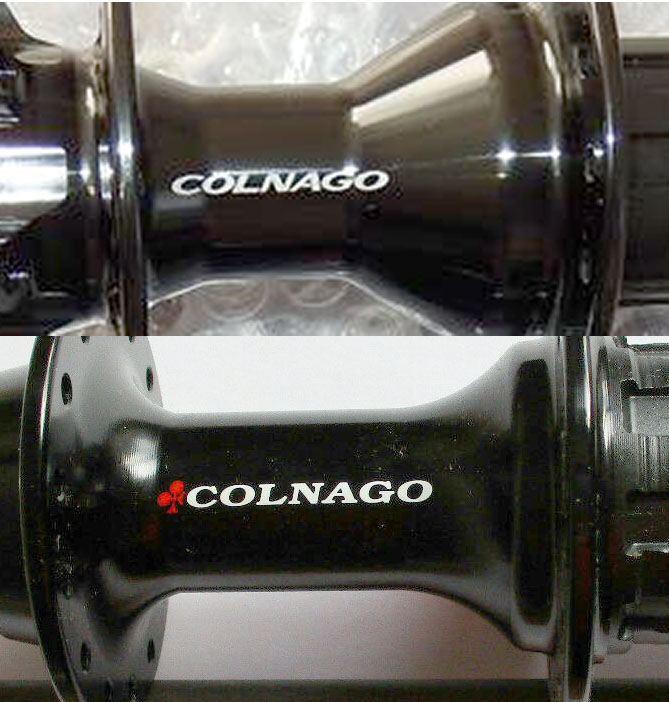

Това на ↑ снимка би трябвало да бъде White-label продукт RX-300 на ODM Formula Hubs INC. , носещ логото на Colnago! . :nono: ...обаче за мен си е някакво сиво менте! Съдейки по конструкцията и от отзивите в мрежата , не мисля че хъбовете на Формула притежават кой знае колко по-добри качества от Новатек , :dontknow: нямам преки наблюдения! Според бизнес философията която заявяват (елементи за първоначално вграждане в продукти на други производители) и закономерноста на велосипедния пазар е логично да липсва свободно вторично предлагане на части и богат асортимент! Купуваш нещо достъпно,универсално, просто и сравнително издръжливо , пък като заякнеш без това ще искаш да персонализираш ....и го правиш с други! Щом други играчи им се доверяват, значи стават...за първоначално вграждане! Конкретно тая силно цъкаща главина бих я взел за 10-15 лв от чисто любопитство.
Сравнение между логата на по-истинска и по-малко истинска главини.

the_rookie написа:Това на ↑не мисля че хъбовете на Формула притежават кой знае колко по-добри качества от Новатек
Тя дори е да е малко по-зле от Новатек, пак бих я взел, понеже е с близо 50% по-евтина от нея. Въпорсът е да не е много по-зле :)
А силното цъкане означава ли, че има много кученца и съответно бързо зацепва?

alexmitev написа:А силното цъкане означава ли, че има много кученца и съответно бързо зацепва?
В конкретния случай означава липса на грес и необосновано корава пружина,... и двете не говорят добре! И липсата на грес , и коравата пружината водят до големи загуби в триене- съответно бързо износване. Когато тресчотката (с кученца) е направена с точни размери,гладки повърхности,малки хлабини и смазана грамотно , пружината може да бъде съвсем мека без опасения от превъртане. Спестяваш износване и енергия дори и под формата на "цъкане"! Частично резултата може да се види https://www.youtube.com/watch?v=IYXKmdF80yg (извинявам се че пак си рекламирам "видеото'')! Главината от олх ,ако е истинска - би свършила работа , само че за мен не е това за което се представя! Кученцата са 3 (няма работещи по двойки) ,зъбите 22, теглото 310 ,лагерите Бог знае какви,касетното тяло с фатална дата...абе не ти трябва за тия пари. За 15 макс.20 може - за експериментално изследователска цел!

pcconsult написа:Питам те от тези коя е твоята? Да можем да видим какво пише в описанието на касетата...
CSMX8 11-speed Cassette 11-42
Не си представям, че китайците биха публикували такава информация. То в "официалния" им PDF част от касетите изобщо не фигурираха :)
"Фиксираната (заварена) седалка на ST 530 S остава неподвижна при каране.
Планинският велосипед ST 530 S се продава със звънец, фар и стоп, светлоотразители на каплите и педали."
