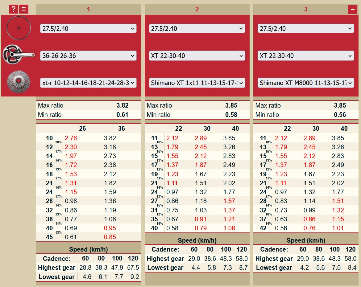

Мнениеот Bi11y » Сря Дек 08, 2021 1:38 pm
Вилката написа:Човекът поиска съвет за техническо решение, а вие го пратихте да отслабва, да заяква, да не кара което си иска, да бута, да си скубе косата, че кара по-бавно и иска нещо различно от масовката...
1500 денивелация за 15 км е изкачване от висша категория в професионалното шосейно колоездене, а като го пренесеш на черен път и почваш да виждаш смисъл в отношението 0,5.
1 и 2 са работещи и правилните варианти. Почти сигурно е ,че и вариант 3 ще работи също безупречено - всичко друго са неща които не работят в някой момент. Дерейльорите имат обхват .

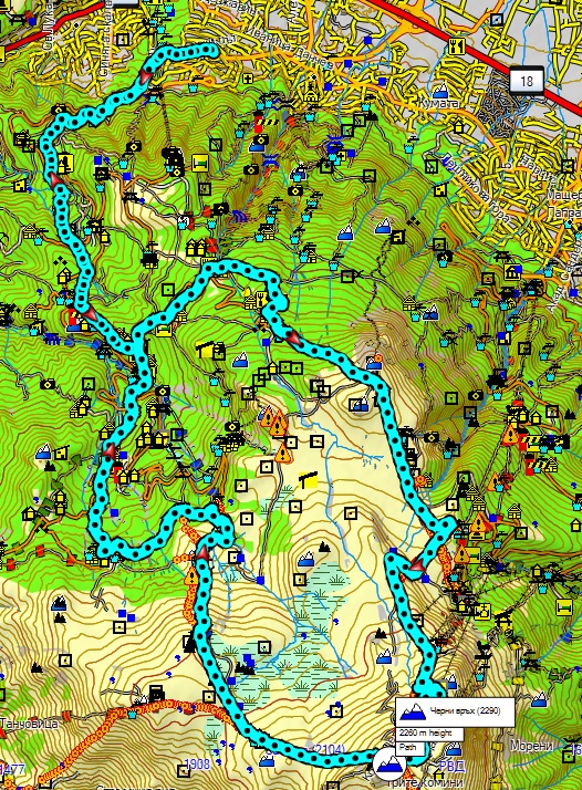

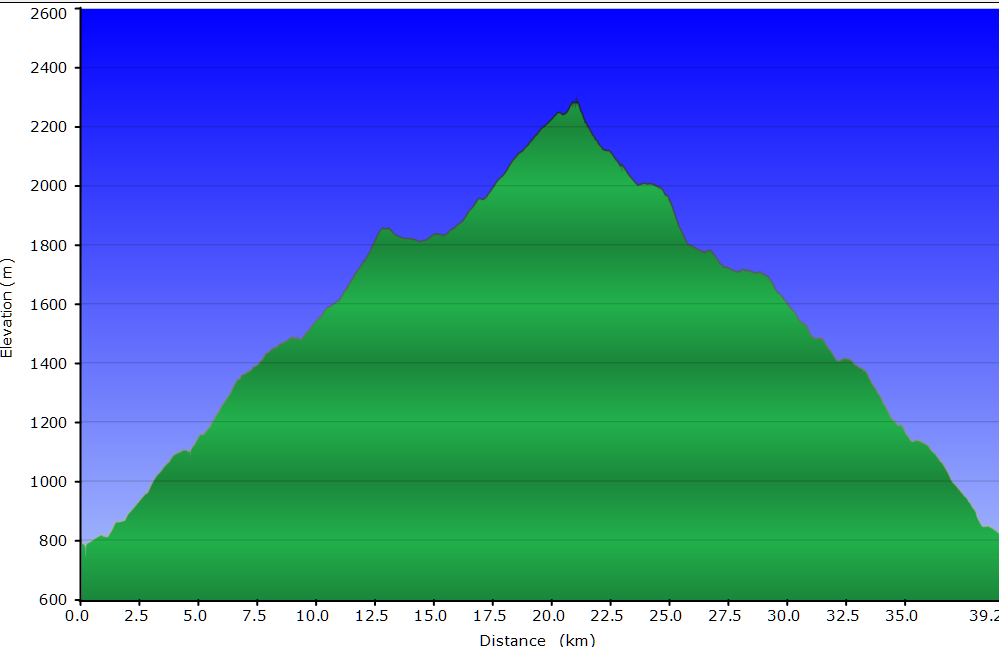

Мнениеот alexmitev » Сря Дек 08, 2021 2:15 pm
Bi11y написа:Дай един скрииншот от страва сегмент/каране да видя за какво иде реч ... :) Като вземе да става за каране в гората може и да се явя ... :)
Бояна - Златните мостове - вр. Камен дел - вр. Черни връх - х. Кумата - Златните мостове - Бояна. Има и места с бутане, има и сравнително равни/бързи участъци при качването.

Мнениеот alexmitev » Сря Дек 08, 2021 2:28 pm
Bi11y написа:1 и 2 са работещи и правилните варианти. Почти сигурно е ,че и вариант 3 ще работи също безупречено - всичко друго са неща които не работят в някой момент. Дерейльорите имат обхват .
Alexi си промени мнението, в което пишеше, че никой дерайльор няма да покрие такъв рейндж, защото вероятно е видял че това не е така.
RD-M8000-SGS има капцитет 47Т, което без 2 зъба покрива 22-36 х 11-46. Имам RD-M8000-GS и дори 4 зъба в повече определено не са му проблем (покрива до 36-40), следователно RD-M8000-SGS ще се справи с 22-36 х 11-46.
Алекси според мен му омръзна да се занимава с темата ...
RD-M8000-SGS няма да хване и този - чети добре описанието:
https://bike.shimano.com/en-EU/product/ ... 0-SGS.html
Low sprocket_Max. 40T(3x11-speed), 42T(2x11-speed), 46T(1x11-speed)
Bi11y
Мнения: 1765
Re: Касети SunRace 9x с/у 10x с/у 11x
Мнениеот Вилката » Сря Дек 08, 2021 2:48 pm
Bi11y написа:RD-M8000-SGS няма да хване и този - чети добре описанието:
Щом при 1х хваща 46, ще ги хване и при 2х. Просто Шимано не желаят да гарантират, че при каране на 46 отзад и голяма предна плоча, усукването няма да влияе на качеството на работа. Ако 46 я кара с малка плоча не виждам разлика с 1х.
Само трябва да внимава да не кара преден малък със заден малък, или ако пусне малко по-къса веригата, трябва да не кара преден голям със заден голям.
