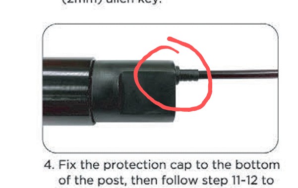

Мнениеот Yash » Съб Авг 13, 2022 6:42 pm
Това е счупено.
Yash
Мнения: 799
Re: Проблем с dropper post
Мнениеот _SoRa_ » Съб Авг 13, 2022 6:43 pm
Или е било счупено още в самото начало, или си е така. Много добре си спомням, че беше така като го извадих от кашона.
Мнениеот the_rookie » Съб Авг 13, 2022 6:59 pm
Yash, преди четвърта има втора и трета точка! Това което показваш фиксира капачката и нищо друго , а в случая и типа е друг!

Мнениеот Yash » Съб Авг 13, 2022 7:06 pm
Хайде вземи погледни снимките и после pdf файла.
То, па, бива всезнаещи в този форум, но вече наистина ми писна. Малко усилие се иска.
Мнениеот I.nfraR.ed » Съб Авг 13, 2022 7:45 pm
Капачката (явно от някакъв полимер) го играе стопер на кабела с нанизаната втулка/накрайник, а жилото се закача към палчето вътре. Оста на самото палче е метална и е "занитена" към капачката - вижда се на някои снимки. Палчето пък, когато се дръпне жилото от командата, прилага натиск на буталцето на патрона.
Този накрайник би трябвало да влезе в по-големия отвор на капачката и да се застопори там, след това да се издърпа жилото от страната на командата, така че да не е хлабаво.
Поне от снимките и на мен не ми изглежда да има нещо счупено поне външно, вече ако вътре в самата капачка нещо е изкривено или изкършено, тогава може и да не работи.
В случая смятам, че the_rookie е прав. Капачката не е такава като на снимката на Yash, а е като на Crankbrothers Highline. Вече кой е ОЕМ производителят - нямам идея.
Също така мисля, че има шанс тази на e13 Vario да е съвместима, макар леката разлика в "дизайна" на капачката, стига резбата да е същата.
