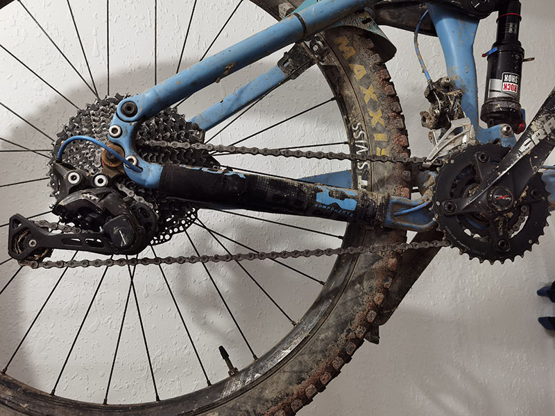

https://singletrackworld.com/forum/topi ... -solution/
Направи една снимка като първата - само ,че веригата да е на 11Т.

Мнениеот alexmitev » Чет Ное 17, 2022 4:44 pm
Bi11y написа:https://singletrackworld.com/forum/topic/sorting-xt-m8000-chainline-an-over-engineered-solution/
Ако имаш предвид първата моя снимка - там е на 11Т. Ако имаш предвид първата снимка от линка, там има само една снимка на шайба :)

Мнениеот Bi11y » Чет Ное 17, 2022 4:51 pm
Линка нещо е грешен - не знам защо така се е получило...
Снимка на позиционирането на дерейльора спрямо 11Т - къде се позиционира горното колелце на дерейльора спрямо 11Т.

Мнениеот Bi11y » Съб Дек 10, 2022 4:08 pm
https://bike.shimano.com/en-EU/product/ ... 000-3.html
Ето го 11 скоростния 3х курбел - 40/30/22.
Покажи една снимка на 22 предно и 11 задно как е веригата.
Bi11y

Мнениеот alexmitev » Съб Дек 10, 2022 7:05 pm
Bi11y написа:Покажи една снимка на 22 предно и 11 задно как е веригата.

Вилката написа:С твойто каране предимно на малка предна плоча е възможно тя да се е износила и да не се напасва добре с новата веерига. При щракаща верига на предна плоча звукът се разнася много гадно и почти не можеш да се усетиш от къде идва.
Сега погледнах, че май наистина се е поизносила малката плоча - много дълбоки са станали жлебовете. Аз съм с 11-скоростна касета, но отпред съм с 10-скоростен курбел SRAM. Понеже плоча 22T за SRAM 10ск се намира доста трудно, мога ли да сложа малка плоча от 9-скоростна система (Shimano, Force), има ли някаква разлика?
