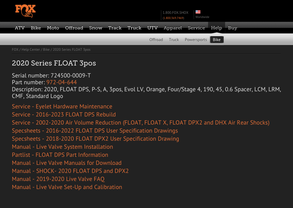

emo_gp, да не подценяваме къде е монтиран и какви са заводските настройки! По серийния номер на Сора са:
"Serial number: 1011067-0019-T
Part number: 972-05-106
Description: 2024_22, FLOAT DPS, P-S, A, 3pos, Evol LV, Canyon, M061 - Neuron Wmn, 190, 45, 0.4 Spacer, LCXL, LRL02, CML, YS-728 Matte_Stealth/YS-728 Matte_Stealth Logo" (подчертани са комбинацийте на шайбови стекове :bigeyes: отнасящи се директно към компресиране при Firm)
Шока отделно ли си го взимал или е пакет с рамката?

Мнениеот emo_gp » Сря Мар 20, 2024 7:53 am
Благодаря за пояснението, шока е взиман отделно от рамката.

Не го напъвай, явно си е за отваряне отново :( ! Може да се разглоби само горната част (почти сигурно проблема е там) и да се види, ... обаче пък трябва да се изпусне налягането под буталото. Кой/къде го сервизира?
Информацията от emo_gp потвърждава, че при използване на Volume Spacer 0,6 (следващия по обем след този при Сора) трябва корекция на клапанните стекове от шайби (шимстаковете :bigeyes: )! Натрупването на повече потенциална енергия в пружината си иска по-сериозен "гасител".
