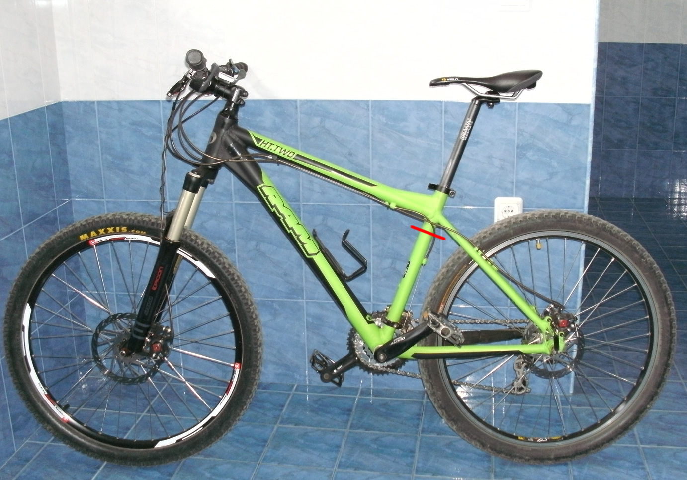

Мнениеот sensation_blue » Сря Апр 18, 2012 10:59 am
Здравейте,
Може би трябва да послушам Bikerider и да се консултирам с производителя на рамката, но все пак ми се иска да чуя и Вашето мнение. Въпроса ми е следния:
Рамка HT2 - 17 инча и колче 350мм х27.2 - предвид геометрията и височината ми (174-5см) ми се налага да изкарвам колчето почти до маркера, а това се пада на около 2,5 см под долната заварка между седалковата и горната тръба. Тежа около 75-6кг и понеже вече съм пукал една рамка (онтарио) на горната заварка, малко ме е шубе да не стане и сега така, особено че (може би и заради песъчинки по скобата ли не знам) след всяко каране ми припуква чат пат нещо (което уж се оправя като изчистя скобата).
Та, моля Ви, погледнете снимката - с червения маркер съм дал къде горе долу е края на тръбата в момента и ако може да ме посъветвате дали трябва да си купя 400мм колче или мога да карам и така. Също така ако ще взимам ново имам нужда да е с офсет назад като това в момента, което допълнително натоварва, т.е. дали мога да разчитам и на 400мм или трябва да приложа нещо по-радикално (по-дълга лапа и колче без офсет примерно).
(415.1 KiB) 155 пъти

Мнениеот bio » Сря Апр 18, 2012 11:15 am
и аз карам така от 3 години ... няма проблем. пукането е от връзка седалка/колче/скоба ...
успех !!!

Мнениеот sensation_blue » Пет Апр 20, 2012 10:13 am
bio, благодаря, аз обаче за всеки случай реших да си взема 400мм колче. Въпроса ми е, това дали ще ме издържи (75 кила, ht2, агресивно XC) и каква е разликата между него и това(освен изместването на картинките), защото тук като гледам учудващо е доста по-евтино. Т.е. някой ако е пробвал въпросното, ще се радвам да чуя мнения. Ако не, здраве да е.
sensation_blue

Re: колче за седалка
Мнениеот bio » Пет Апр 20, 2012 10:32 am
sensation_blue написа:bio, благодаря, аз обаче за всеки случай реших да си взема 400мм колче. Въпроса ми е, това дали ще ме издържи (75 кила, ht2, агресивно XC) и каква е разликата между него и това(освен изместването на картинките), защото тук като гледам учудващо е доста по-евтино. Т.е. някой ако е пробвал въпросното, ще се радвам да чуя мнения. Ако не, здраве да е.
.... ами честито ... сигурен ли си обаче, че колчето ще може да влезне нормално при спускане ... и няма да опре надолу ?!?
това колкоче което си харесал би трябвало да те издържи ... разликата е в изнасянето ... 35mm на мен ми идват повече (на другата снимка в CRC е 0), годините, и предполагам липсата на търсене.
