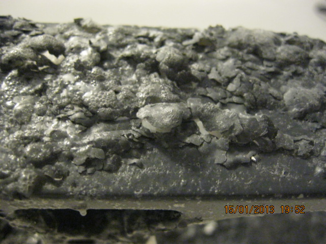

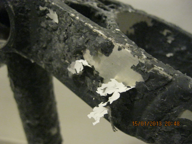

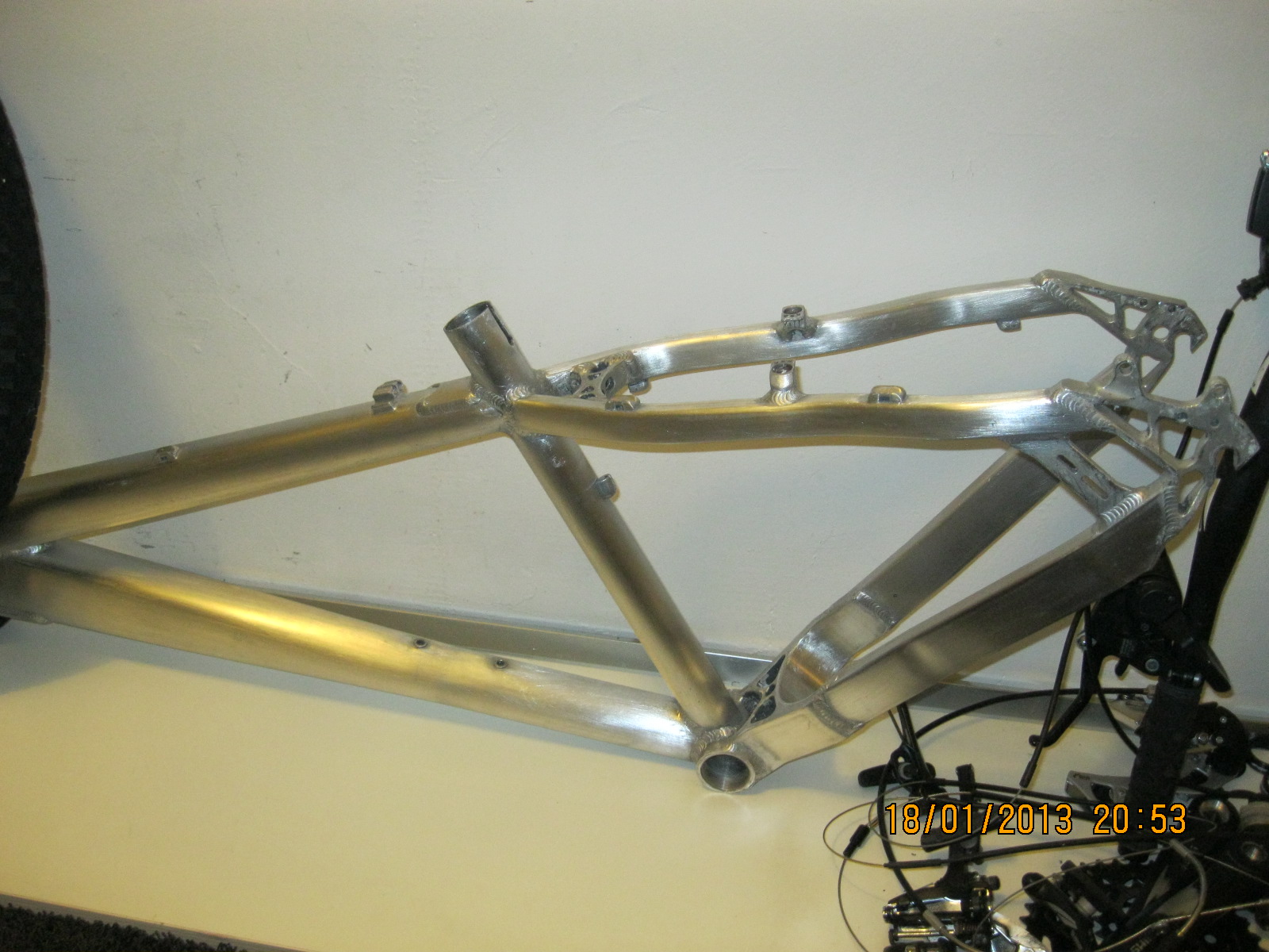

Мнениеот up side down » Пет Фев 01, 2013 8:58 pm
01.07.12 013.jpg (107.3 KiB) Прегледано 11514 пъти
01.07.12 012.jpg (121.69 KiB) Прегледано 11472 пъти

Мнениеот up side down » Съб Фев 02, 2013 6:56 pm
Пропуснах да спомена с какво свалих боята...MOTIP,спрей за премахване на боя.струва 8 кинта и ми трябваха 2 за да сваля всичко със салфетка.Предполагам BODY действа по сходен начин,консистенцията на всички е като на ТЕРМИНАТОР-а,но пробвах първо с него и повече не бих. Предполагам резултатът зависи и от качесвото на боята,аз смъкнах фабричната и мисля че два флакона по 400мл са си бая. :beer:

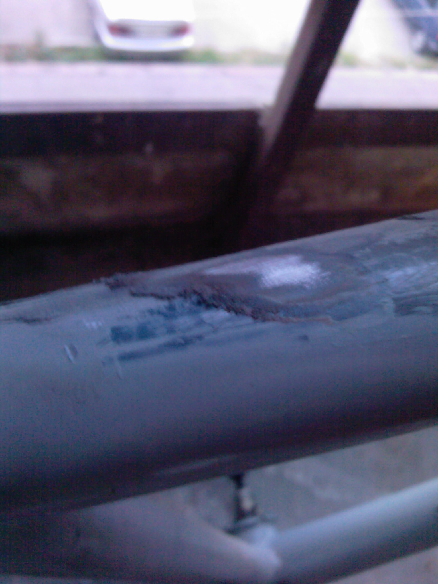

Мнениеот 3594 » Пет Авг 09, 2013 1:09 am
Когато започнах да свалям боята от колелото си, тази от вилката падна много лесно, обаче тази от рамката направо ме разби. Значи всичко правя с дрелка и сегментна шкурка и работата е там, че боята се държи като пластилин. :crazy: В началото на оборота шкурката остъргва боята, но вместо да изхвърчи, последната залепва за шкурката, а в края на оборота залепва обратно за рамката (и между другото замирисва на изгоряло откъдето мина :xx(: ). Някой може ли да ме светне що за боя е това и как да я сваля, защото с песъкоструйка ще ми излезне скъпо, а с препарати от сорта на Терминатор ме е страх да не се "взривя" като намажа рамката :D(все пак, както споменах, нямам представа що за боя е това).

Мнениеот Raider-krr » Пет Авг 09, 2013 7:03 am
3594 написа: а с препарати от сорта на Терминатор ме е страх да не се "взривя" като намажа рамката
:bowdown:
Свалих перфектно боята на рамка с виброшлайф и телена четка за бормашина.
Така както го описваш е доста чудно боята да се маха и после пак да се залепва, пробвай с пистолет за горещ въздух.Не е зле да се пусне една снимка и да се каже каква е рамката.

Мнениеот 3594 » Пет Авг 09, 2013 7:33 pm
(368.23 KiB) 322 пъти
На снимката се вижда как боята се е наслоила наляво от изшкурената част...и че е потъмняла малко(което може би обяснява миризмата на изгоряло).
А рамката май е от някакъв вид стомана, най-малкото защото за 3 дена работа в застой хвана солидна ръжда(а пък навън,където я държа е много горещо и сухо).
