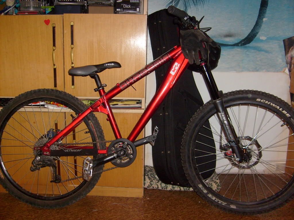

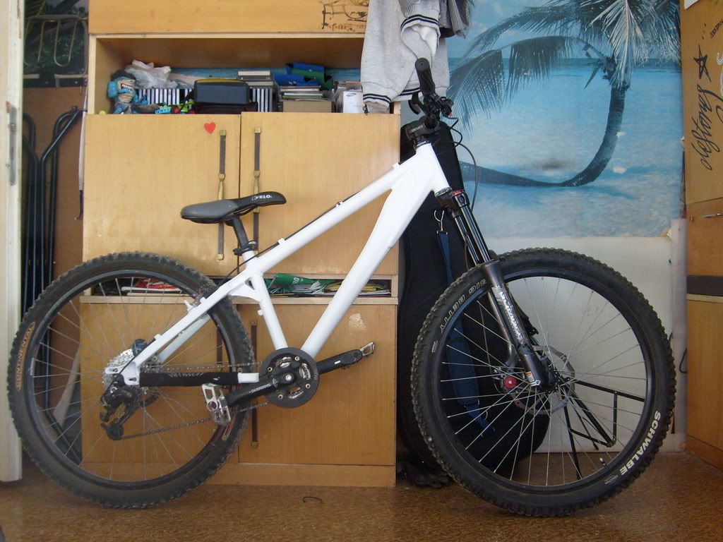

аз си боядисах клелото така и стана супер яко но незнам с кво да го лакирам!даите няква идея ясно ми е че 6те ми трябва лак за боя но какъв?като ида в строителен магазин и кажа даите ми лак да си лакирам боята на колелото или ме псуват на ум или ми казват нямаме :bowdown: евала
Винаги [color=red]отгоре, и винаги надолу!!![/color]
flat-6
Мнения: 227
Рейтинг: 1540
Регистриран на: Пон Окт 25, 2004 2:07 pm
Мнениеот Antares » Пет Мар 07, 2008 7:08 pm
Аз ползвах авто-лак. Във вид на спрей. И то без да ме псуват или лъжат, просто попитах за лак за алуминиева вело-рамка. Може и да има и по-добрия решения - не ги знам. Казвам моето :)

flat-6 написа:аз си боядисах клелото така и стана супер яко но незнам с кво да го лакирам!даите няква идея ясно ми е че 6те ми трябва лак за боя но какъв?като ида в строителен магазин и кажа даите ми лак да си лакирам боята на колелото или ме псуват на ум или ми казват нямаме :bowdown: евала
брао брао ... много добре се е получило ... а колко викаш че е широко Big Betty-то

Води се 2.4,но до колкото знам е 2.5 (поне мойта) :)

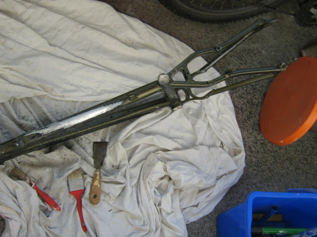

Започвате сваляйки старата боя от рамката ,което не е лесно начинание
След като сте свалили всичката боя от рамката ама всичката докато се оголи до метал , я измивате с обезмаслител от всякакви остатъци Терминатор и тем подобни .

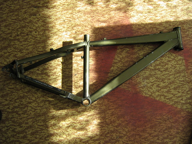

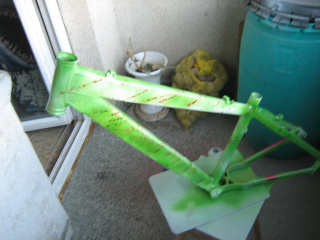

Сега вече сте готови да боядисвате . Винаги разтръсквайте добре спрея преди да го използвате , Ако налягането в кутиката не е добро обърнете го надоло с капачката и задръжте докато излезе само чист гас .Започнете с грунда .Пръскайте от разтояние 10 -15 сантиметра като никога не се застоявате на едно място ,пръскайте на слоеве докато покриете всичко през около 3 - 4 минути трябват ви окло 2-3 слоя грунд . Винаги започвайте от страни където няма нищо и продължавайте към това което го боядисвате защото главата на спрея се зацапва и има тенденцията да пръска пръски когато е натисната за пръв път
Когато сте готови с грунда минавате по същия начин със цвят какъвто сте избрали , минавате докато се получи хубав равен плътен цвят .
При мен цвета не е равен защото се опитвах да постигна ефект , но общо взето е това-
Вече сте почти на финала , Когато слоевете боя изсъхнат вземете най стината водна шкурка която имате и шлайфаите докато поливате с вода мястото .
Избърешете и минете няколко пъти с лак.
и тва е готови сте :)

А вилката защо ли ми прилича на пребоядисано DURO :dunno: ,
ако е така моля те обясни и тази процедура (ако може и със снимки :) )

Мнениеот An Alien Hoopajupe » Съб Мар 08, 2008 1:12 pm
Абс същата е
Само свалш ботушите от доло ,шлайфаш грундираш боядисваш и тн... :agree:

Мнениеот flat-6 » Съб Мар 08, 2008 2:14 pm
супер то4но така и аз си го боядисах и сум супер доолен ако го и лакираш няма да ти се цапа боята по лесно е за миене и по трудно се бели. Биг Бетито е 2.4 но на практика е доста по дебела може би кум 2.6
