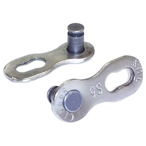

Мнениеот ЧестоНеадвкватен » Пон Мар 07, 2016 9:41 pm
Баце мани тоя пин, избии го докрай и сложи missing link като снимката е примерна. После няма да ти трябват инсртументи за да чистиш веригат/

Re: Смазване на верига!
Мнениеот ЧестоНеадвкватен » Пон Мар 07, 2016 10:14 pm
krach написа:За чистене да. Но е важно да можеш да си оправяш веригата. Първият и последен път когато скъсах верига беше до офиса в дъжд.
Напълно съгласен, не излизам от вкъщи без тул за верига но си държа в раницата и липсващо звено. Просто много улеснява профилаткиката.
