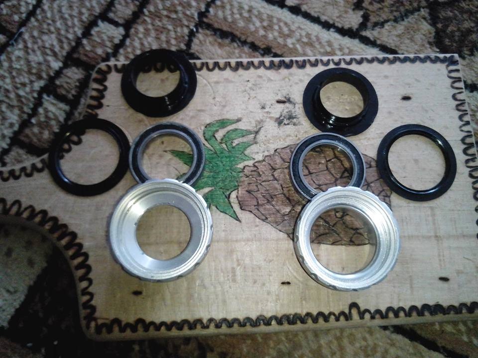

понеже си бях купил лагери 6805 х 1лв ... и ме тормозеше това средно, бях твърдо решен да намеря начин да поставя тези лагери. след не дълго ровене из интернет и онлайн магазини за резервни части и т.н. стигнах до този документ и до този сайт за поръчка. Реших че това е моята втулка и я взех с една обща поръчка 5.50 лв за 2 бр.
ето снимка на двете втулки нова и стара:
на втора снимка ясно се вижда, че двете ми предишни притеснения отпаднаха веднага (засечката и размера на притискащия цокъл), но се появи евно едно ново ... новата втулка беше с по-голям диаметър на външната периферия.
ето снимка на комплектите лагер/втулка нова и стара:
височината на комплекта беше с разлика една десета от милиметъра, за мен е нормален допуск.
... следваше малко хамалогия. избиване на старите лагери с помощта на чукче 100 гр. и един от старите руски ключове за колело, които са като отверка. почистване на лагерните тела. и набиване на новите лагери. първия го набих с чукчето много внимателно леки почуквания ... за втория използвах стара задна ос, шайби и външната гривна на стария лагер.
Изображение.
... понеже "новата втулка беше с по-голям диаметър на външната периферия" се наложи да я пристържа. имам една мини шлайф машина, сложих новата втулка на стар лагер и водейки се по неговата гривна я остъргах до необходимото ниво.
получи се ето това. долу в ляво е поставената пристъргана втулка, а долу в дясно е другата (необработена).
... ето го и целият албум с снимки

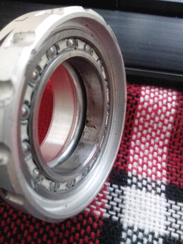

По какъв начин процедирате при изкарването на лагера от лявата чашка, която има гаден цял 'улей', който не ми позволява както дясната да го набия с една втулка и да излезе?
exiteyes
Мнения: 1262
Рейтинг: 1837
Re: Hollowtech II Bottom Bracket - смяна на лагери
Мнениеот thepowerofone » Съб Юли 13, 2013 12:19 pm
Exiteyes, лично аз с една отверка от задната страна на чашката, леко под ъгъл, ги избих и двата. Да, чука се по вътрешния пръстен и това по всяка вероятност ще разбие лагера, но нали ще се сменя.
thepowerofone
Мнения: 241
Регистриран на: Пет Яну 01, 2010 2:15 pm
Мнениеот exiteyes » Съб Юли 13, 2013 12:21 pm
Хамалих доста с една отвертка обаче все още не ще да помръдва. Има ли шанс да прецакам леглото на лагера, затова се чудя все още. Каква по-точно малка отвертка да ползвам.. другото е и че се удря под наклон и трябва да придържам с ръката. Сега ще пробвам пак, всички чарколя са при мен. :D
Ето го резултата:
Сега трябва да купувам лагери, но е събота и магазина не работи. И главината ми чака горката, но чак понеделник ще е.

Мнениеот thepowerofone » Съб Юли 13, 2013 1:23 pm
Идеален си. Като набиваш новите лагери, внимателно по външния им пръстен почукваш и гледаш по цялата обиколка да влиза рабномерно. Когато влезе доста лагера, наложи върху него стария и почуквай по него, по външния пръстен отново.
