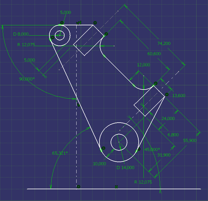

Мнениеот APD » Вто Сеп 11, 2012 9:10 pm
Прикачам файл с чертежа ми за плаваща спирачка. Долу-горе съм спазил размерите, толерансите от ±0.1мм не съм ги добавял. Да си отбележите, че това е само 2D, допълнителните "екстри" само на 3D :D

APD написа:Прикачам файл с чертежа ми за плаваща спирачка. Долу-горе съм спазил размерите, толерансите от ±0.1мм не съм ги добавял. Да си отбележите, че това е само 2D, допълнителните "екстри" само на 3D :D
Каква ти е идеята по-точно, щот от тоя чертеж нищо не се разбира. Освен това отворите да ги пробиеш точно в началото на радиуса (12) е най малкото непрактично :dontknow:

outfaced написа:Каква ти е идеята по-точно, щот от тоя чертеж нищо не се разбира. Освен това отворите да ги пробиеш точно в началото на радиуса (12) е най малкото непрактично :dontknow:
Иначе самата идея е хитра. Хората са измислили floating ротори, но що па да не плаващия елемент да е спирачката. Връзката спрямо рамката обаче трябва да не шава. Шаващия елемент трябва да е преходника и той да е стоманен. Магнезиев мисля, че ще се строши все някога, а алуминиев ще се подаде и ще се разхлопа. Не е толкова лесно, колкото звучи ... но пък е интересна задачка, над която може и да си струва да се замисли човек :magnify:
Екстрите само на 3D :D Чертежът е за масите - планката е за PM 160mm, не е добавена резбата на леглата където влизат болтовете, отделно в пълната версия в другата проекция се вижда и скосяването на някои места. По принцип изглежда дебела, щото някой ще вземе да я фрезова от мека сплав и ... И е разстоянието от отворът за оста до отвора за шарнирната връзка е късо, за да не вибрира много налява-надясно. Пък по принцип шарнирната връзка е най-здравото, освен ако не са некви евтинийки. Разглеждай чертежа като кавър-версия на планката за Kona от Brake Therapy.
Иначе почти всичко се разбира от чертежа - 45 градуса наклон на апарата, до 12мм свободно място за апарата, 8мм болт за шарнира, диаметър на задната ос до 14мм (който е с по-малка може да сложи преходници).

Мнениеот outfaced » Вто Окт 16, 2012 11:32 pm
aaaa ... ok ... аз си мислех за нещо друго ... сега те разбрах какво правиш :banghead: :D

Мнениеот APD » Сря Окт 17, 2012 7:59 pm
Мисля в следващата версия дясната планка да е същата, дори и скосените места ще ги премахна, така че да няма значение коя къде слагамe. Ма са съм пийнал малко и ме мързи да довърша чертежа и да го кача :xx(:

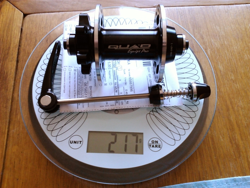

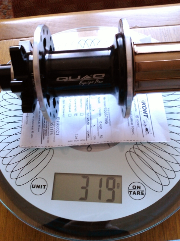

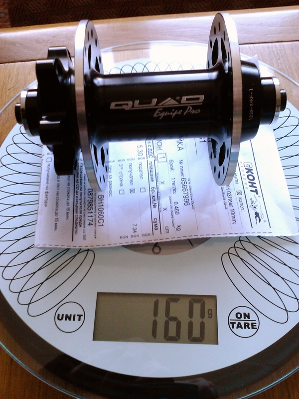

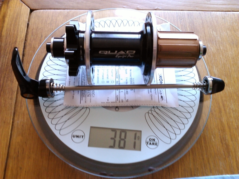

Мнениеот vlekov » Сря Дек 05, 2012 2:22 pm
В допълнение към коментарите на uBaH по-горе - тегла и снимки на въпросните главини QUAD.
Главина предна QUAD QDH-03F, с QR.
Главина задна QUAD QDH-03R, с QR.
Главина задна QUAD QDH-03R, без QR.
Главина предна QUAD QDH-03F, без QR.
vlekov
