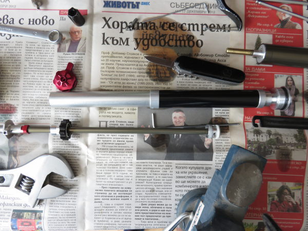

Тия дни си сервизирах вилката (Marzocchi All Mountain SL1 2007) и направих няколко снимки които може да са полезни на някой. Първо, малко линкове:
Схеми на повечето пружини и амортизационни системи на Marzocchi: http://www.x-bikers.ru/forum/show_topic.php?id=79400
Голяма тема в mtbr форума: http://forums.mtbr.com/shocks-suspensio ... 76722.html
За проблемите със загуба на ход при ATA патроните: http://forums.mtbr.com/shocks-suspensio ... 63366.html

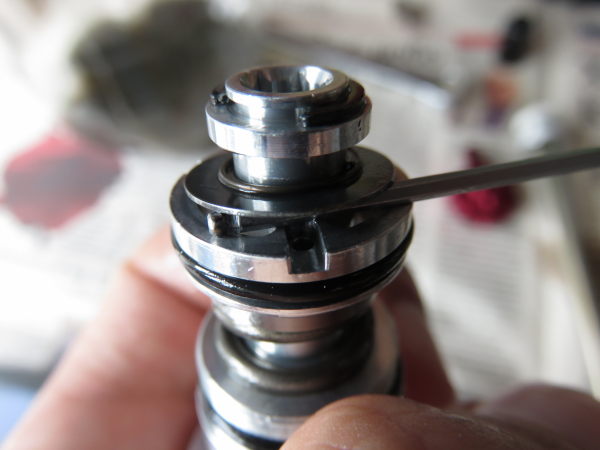

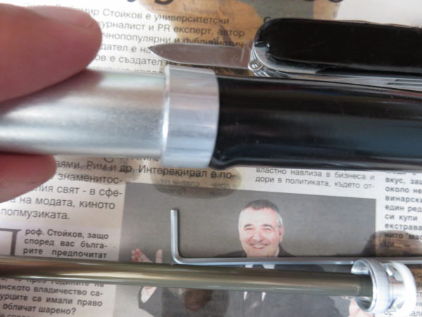

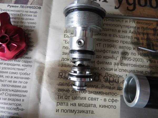

TST патрона. Ребаунда е стандартна работа. Еднопосочен клапан и отвор с променливо чрез врътката сечение.
Гумата, която поема изместеното от шиша масло, беше се извадила и течеше. Набутах я обратно с пластмасова щанга и навих отгоре самовулканизираща лента.
Горната част на TST патрона. TST врътката наглася отвора на шиша. При връщане маслото минава през големите отвори с лекия клапан. За компресията има blow-off клапан с по-силна пружина със значителен preload, което е прекалено твърдо за моите кила. В резултат на това компресията беше по-скоро заключване, съответно никога не съм я ползвал при каране.
За щастие, тази част е лесна за тунинговане. Дебелата шайба, която се вижда на снимката, я смених с по тънка, което облекчи preload-а на пружината, намалявайки high-speed компресията.
Като цяло, просто устроена и почти без нестандартни инструменти. ATA патрона се развива с ключ за касети на шлици, за гайките отдолу трябваше да си купя дълбок камък и да му изтъня стените за да влезе.
Точно количество масло не се мери, пълни се до горе и се обезвъздушава. https://www.youtube.com/watch?v=gfvtUvaxg7c
Впрочем, в сайта на Marzocchi има информация само за маслото в ботушите (7.5W). Липсват инструкции за сервизиране на патроните. Намерих единствено мнения по форуми, които пишат че в TST патрона се сипва 7.5W, мога да потвърдя че не се усеща по-бързо или по-бавно от преди. В ATA патрона пък четох да препоръчват да се сипе 10 ml 5W.

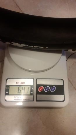

Малко тегла и от мен след ъпгрейда:
1. Гума Mavic Crosride Quest 26" 2.25 сгъваема 641g
2. Гума Shwalbe City Jet 26" 1.95 - 805g

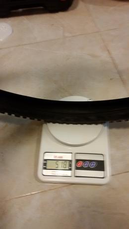

3. Гума Maxxis High Roller 26" 1.9 - 518g
Швалбето забравих да го снимам.
Mavic Crossride Quest
Maxxis High Roller

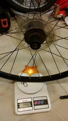

Мнениеот nonkapo » Вто Авг 01, 2017 9:06 am

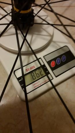

Mavic Crossride Light 26"Front 15mm - 862g

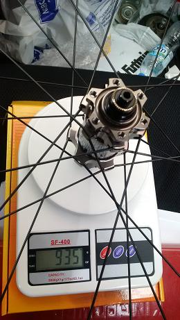

Easton Havoc 26" Rear 10x135 QR - 935g
WTB Dual Duty 26" Rear 10x135 QR -1400g (Кантара показва повече заради звездите и предпазителя за спици).
Easton Havoc
WTB Dual Duty

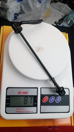

Мнениеот nonkapo » Вто Авг 01, 2017 9:26 am

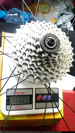

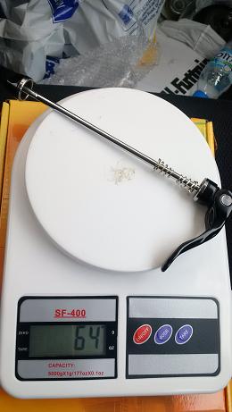

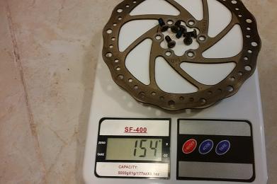

SRAM Powerglide 950, 9 speed 11-32t - 370g (Не съм го теглил отделно, просто извадих от теглото с касетата това без нея)
Tektro 160mm wavy brake disk - 141g
QR Skewer Shimano 2008 - 87g
QR Skewer Easton 2016 - 64g
SRAM Powerglide 950

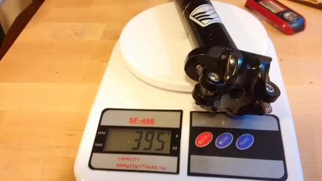

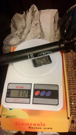

Мнениеот nonkapo » Съб Авг 05, 2017 6:52 pm
Колче Easton EA30 micro-adjust,350mm x 31.6mm - 372
Колче ? 350mm x 31.6mm - 395гр.

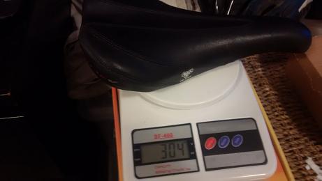

Седалка WTB Pure V - 304гр.
Някой ако знае на коя фирма е логото на колчето моля да сподели.
WTB Pure V
Easton EA30
