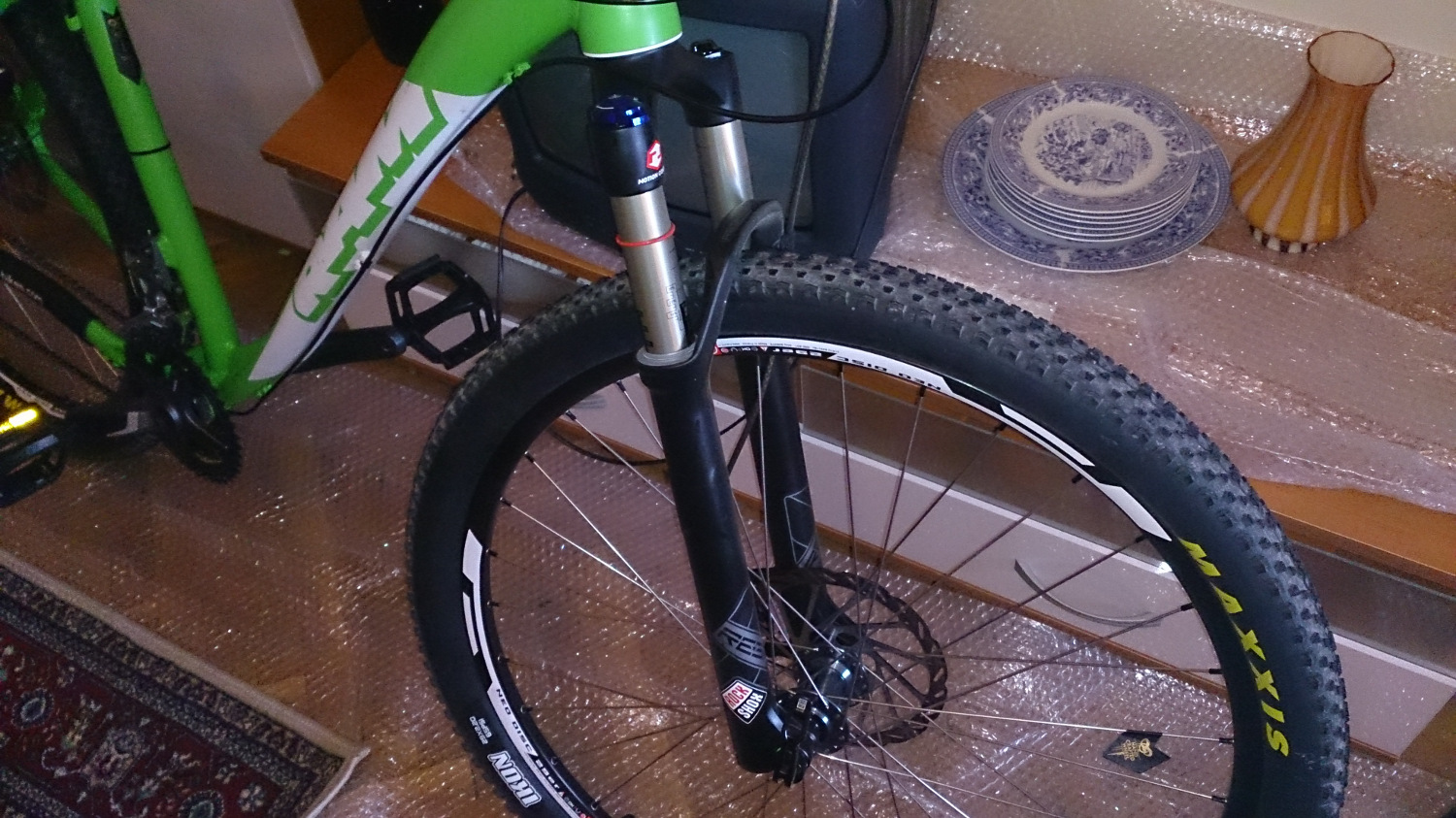

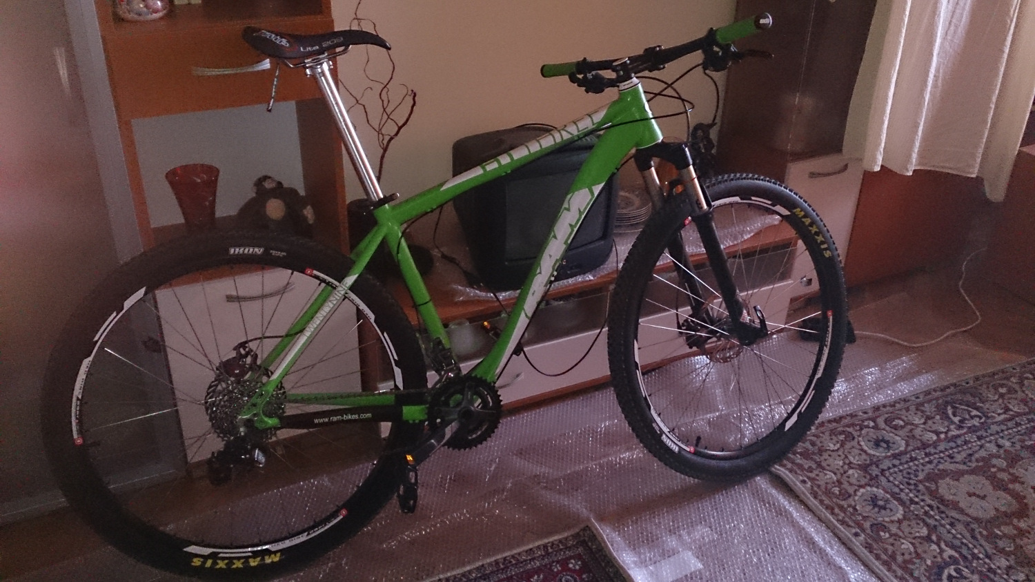

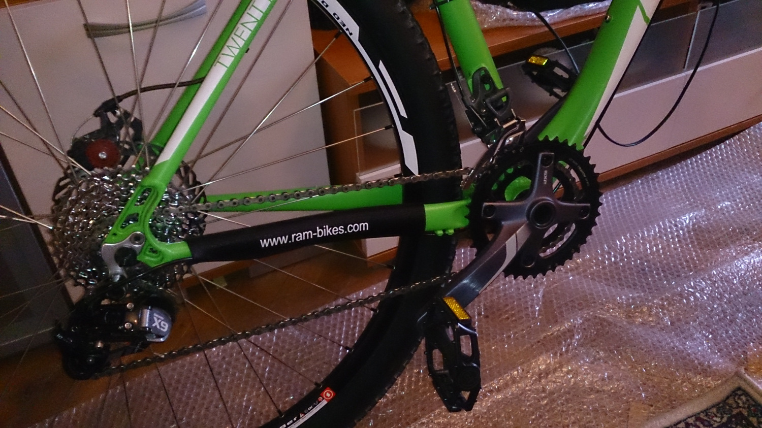

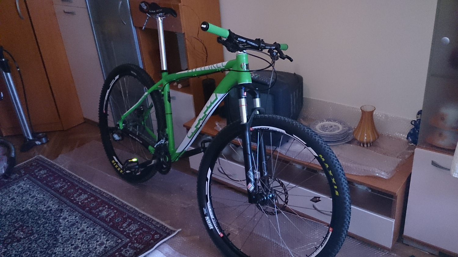

Ето няколко снимки на машината. Днес я конвертирах и с безкамерни гуми. Тези максис икон се уплътниха учудващо лесно.

Опа грешка. Това не е за тази тема. Обърках се. Това е за другата тема:
http://www.mtb-bg.com/forum/viewtopic.php?f=4&t=143781
Може ли да се премести ?
Благодаря.
