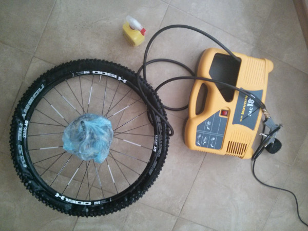

Мнениеот papinu » Вто Яну 14, 2014 3:56 pm
Някой има ли опит с издуване на гуми Schwalbe със страни Double Defense?
Моите са нови Schwalbe Nobby Nic Double DefenseTL-Ready 26x2.25.
Опитите ми да издуя тази гума са без успех :bawling:
Свалих сърцевината на Преста вентила, изичистих шината и гумата, мазах със сапунена вода...
Първия ми опит бе да я издуя с този 'гаражен' компресор за домашно ползване:
След това опитах с компресор на гумаджийница - пак не ще.
Примирих се със съдбата и взех следното решение - слагам вътрешни и на двете колела, карам няколко седмици (или по-скоро докато се стопли - от съображения за да си пазя бозата на Стан от въздействието на ниски температури) и когато придобият форма тези гуми да пробвам пак да ги издуя.
Отворен съм към всякакви предложения, споделяне на опит и т.н.

Мнениеот vvvaaal » Вто Яну 14, 2014 4:07 pm
Някои гуми се издуват изключително трудно, дори и на мощен компресор. Съвета ми е освен да я напръскаш със сапун, намери някоя дружка докато помпа с компресора, ти да пристискаш борда на гумата там, където най-много изпуска. Не се получава всеки път, но при мен така се получаваше последните няколко пъти. :agree:

Мнениеот papinu » Вто Яну 14, 2014 4:17 pm
vvvaaal написа:...докато помпа с компресора, ти да пристискаш борда на гумата там, където най-много изпуска...
Пропуснах да отбележа, че това правех през цялото време (но сам) докато с компресора се опитвах да издуя гумите - потупвах, притисках тук и там, но страните са дебели и ефекта бе нулев. :(
Но си прав колега, че двама са повече от един. :agree:

Мнениеот thechosen » Сря Яну 15, 2014 9:22 am
Имам EVO модела - Schwalbe Nobby Nic EVO Double DefenseTL-Ready 26x2.25 на шина WTB SPEEDDISC All Mountain
Карам я от началото на лятото безкамерна. Никакви проблеми при раздуването, но аз след борбата с първата гума която правих си отивам при гумаджиите директно и там няма не искам, няма не мога :D .
С преста вентил съм и с махната игличка първият път без боза малко се замисли като пуснаха компресора но не повече от 5-6 секунди. След това спаднах за да сложа бозата и раздуването вече не беше проблем.
Та или нещо шината и гумата не се разбират или им е бил слаб компресора на гумаджиите.

Мнениеот papinu » Сря Яну 15, 2014 9:31 am
thechosen написа:...Та или нещо шината и гумата не се разбират или им е бил слаб компресора на гумаджиите.
Моите гуми са същите. Компресора на гумаджиите беше достатъчно мощен и не смятам, че проблема е там. Изключвам проблема ми да е в шините, досега ги карах 'getto tubеless' и даже като махах предишните ми гуми направо ги 'разлепях' от шините - толкова добре се бяха слепнали.
Колега, кога си издувал твоите гуми? Да не се окаже, че температурата също е от значение - моя опит беше при температура около 5-6 градуса над нулата.

Мнениеот thechosen » Сря Яну 15, 2014 3:48 pm
Моята я правих в началото на лятото - със сигурност е било по-топло.
Изкарай я на терасата да поседи на студено и виж колко се втвърдява, ако е осезателна разликата може и за това да не става.

Да се похваля, че и аз открих топлата вода. :D
Шина crosser х6, гума maxxis ardent съгваема(без никакви защити), бандаж 20" вътрешна с автомоблен вентил(вулканизиран без гайта), боза Боро контакт розов на цвят(да, поциганих се, ама го имах и реших да пробвам :D )
За понтане използвах домашно направен компресор от стар хладилник юрюзань 207.
Без никакви грижи е напомпа гумата.
След пробното кръгче, установих, че спира по-добре, завива по-добре и въпреки, че на пипане е по-твърда отколкото я карах с вътрешна, вози по-меко.
Тези дни ще правя и един телен aspen на шина alexrims 2100, след което ще споделя резолтата.
Пропуснах да споделя, че успешно запуши дупка от това :D
И, че борда има 10мм. цепка, която е лепена с обикновенна лепенка за гума, от която леко издишаше преди да налея грунда.

Честито и браво :) Чисто ли го наля Борото, че доколкото разбрах, само по себеси не се справя много добре със задачата...

@^_WhitE_DeMoN_^ Да, само крунд без никакви примеси от моя страна.
това е грунда, който използвах, само че аз го имам в 1л. вариант.(Не е същия, който е описан по назад в темата.)
Все си мисля, че рано или късно ще се стигне до покупката на станска боза.

Мнениеот penmark » Пон Фев 10, 2014 11:58 pm
Тествай го с няква дебела игла.
А пробвал си с пинче вече, ок.
