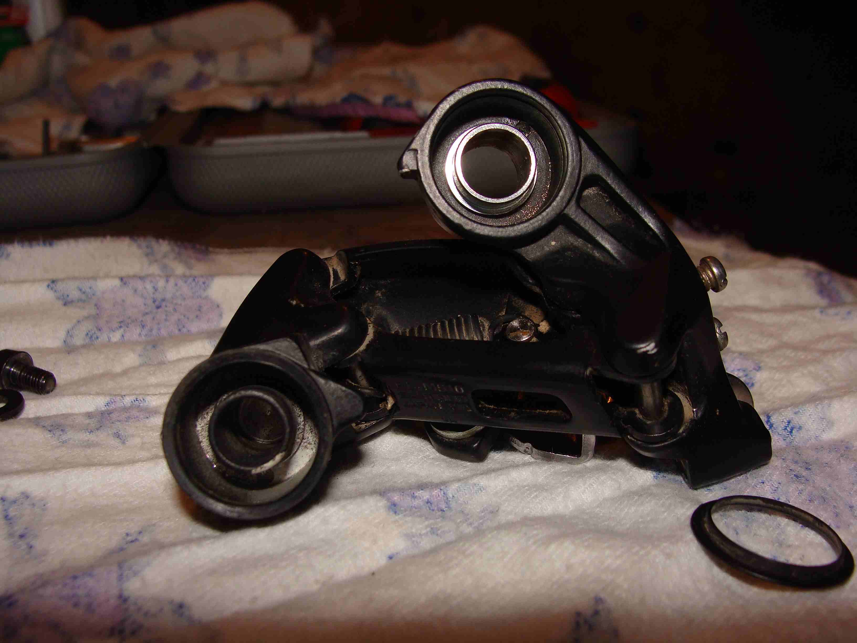

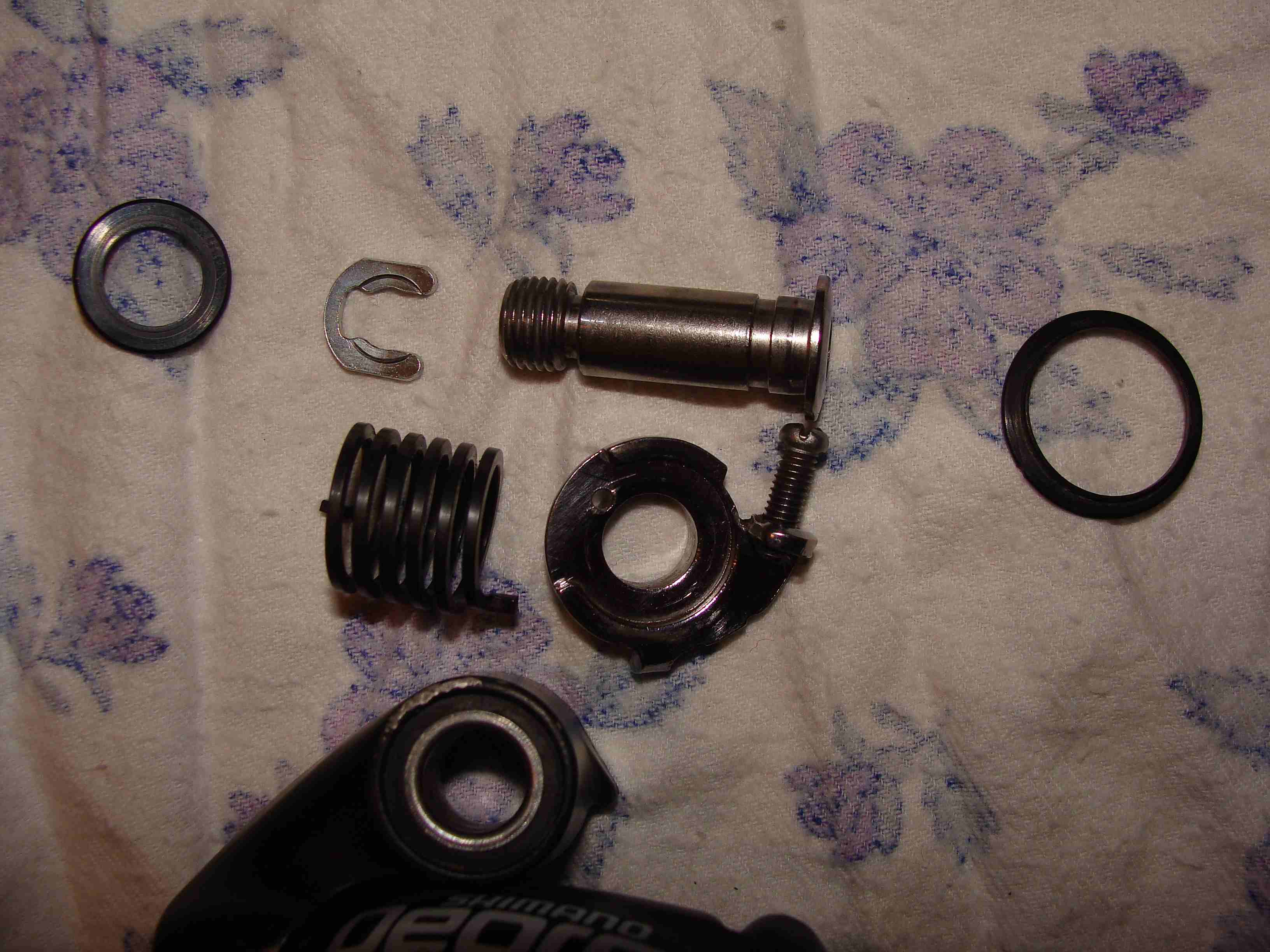

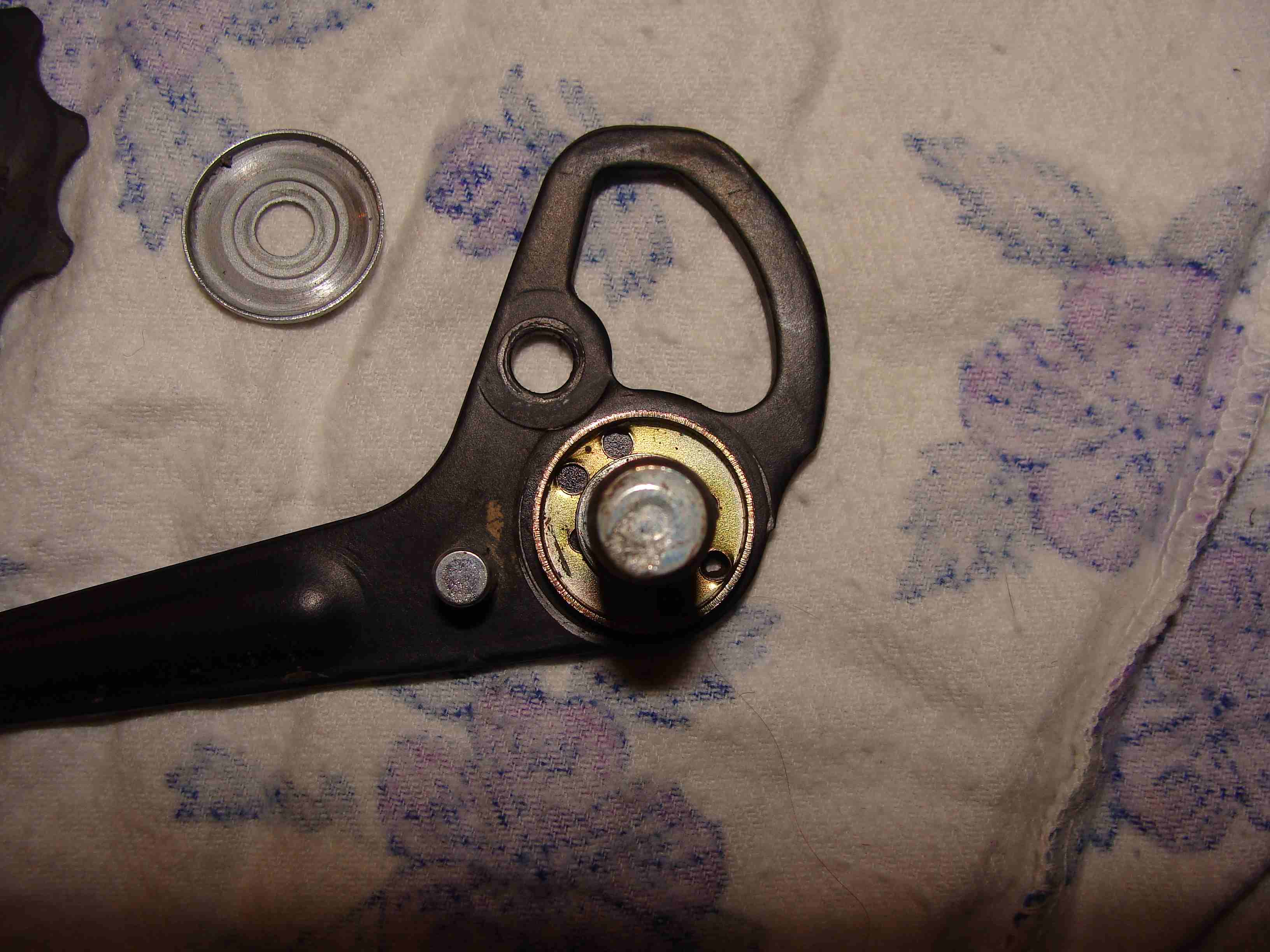

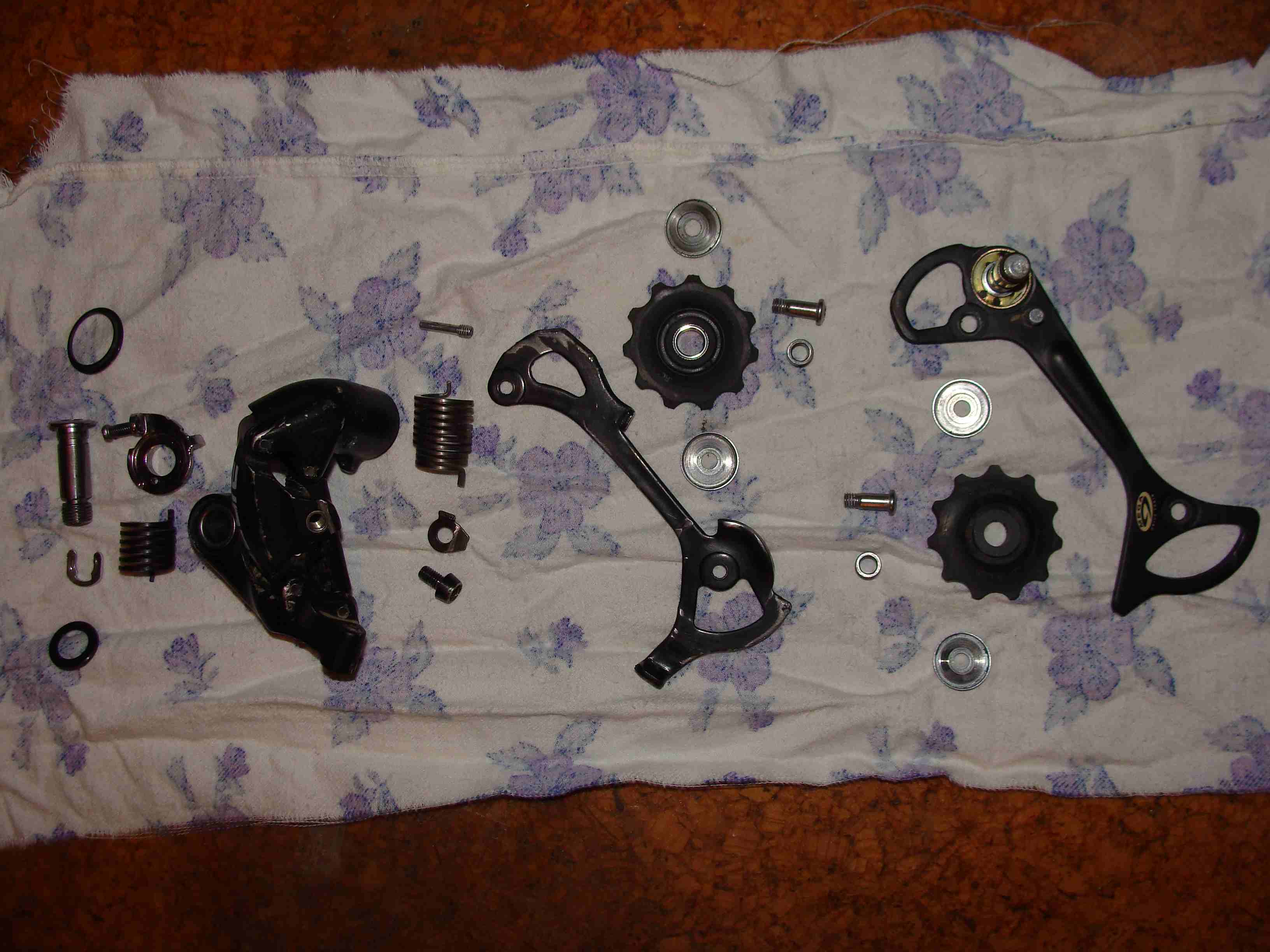

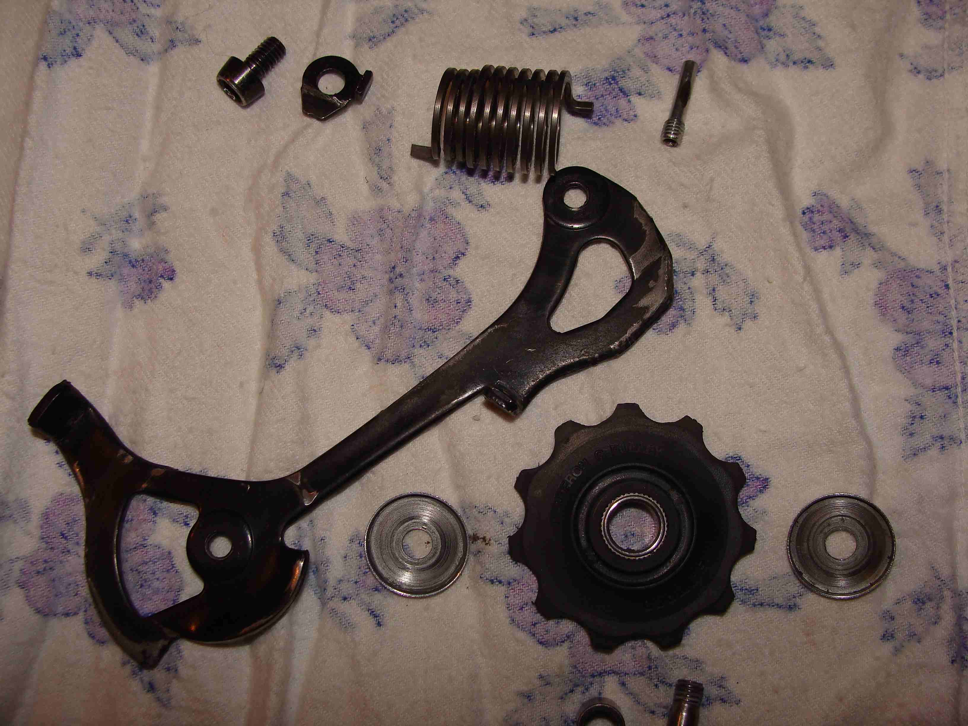

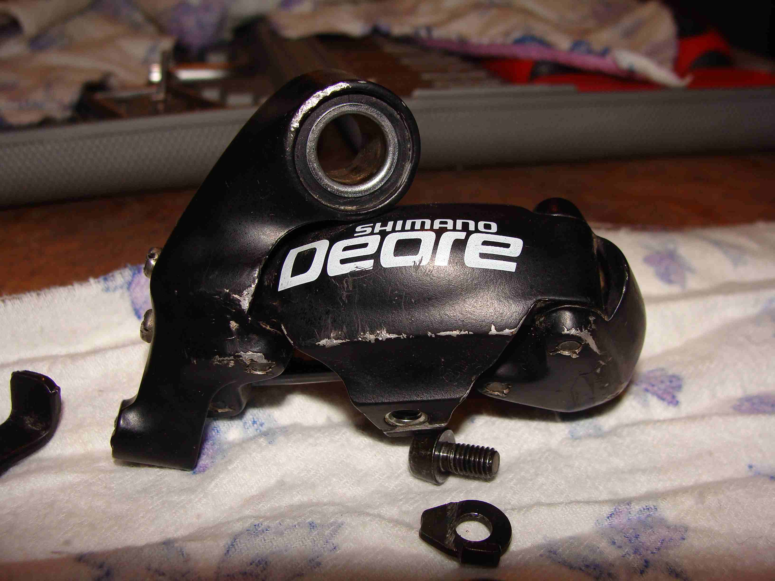

Re: Полезна документация и снимки на компоненти

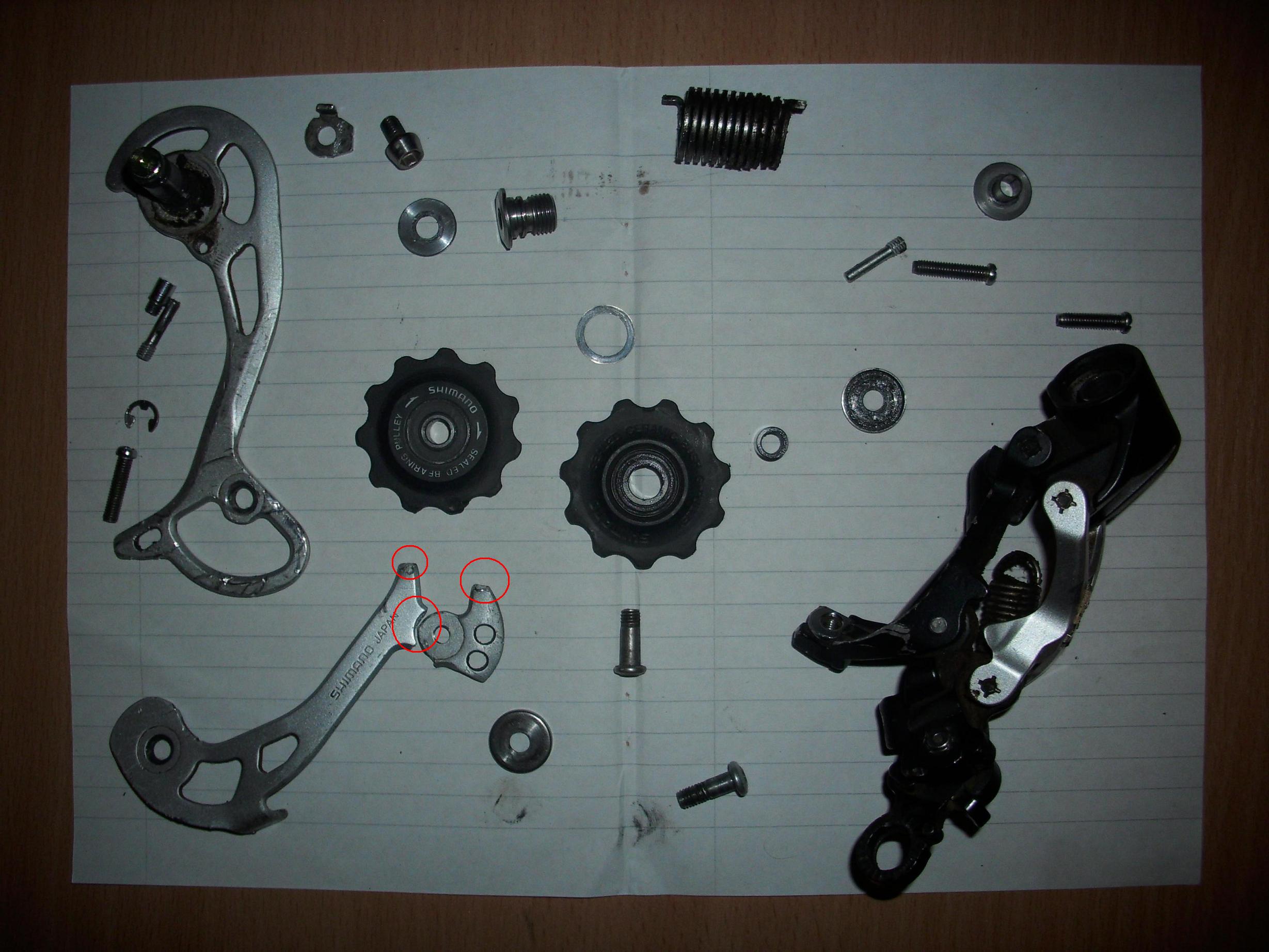

Мнениеот gatof » Вто Сеп 15, 2009 7:41 am
понеже шиманските дерейлиори много се мятат ето снимки как се натягат пружините. в случая това е Деоре!
(303.58 KiB) 1388 пъти
(276.63 KiB) 1006 пъти
(248.48 KiB) 915 пъти
(295.75 KiB) 857 пъти
(234.18 KiB) 824 пъти
(179.02 KiB) 829 пъти
(296.83 KiB) 851 пъти
(239.03 KiB) 869 пъти
