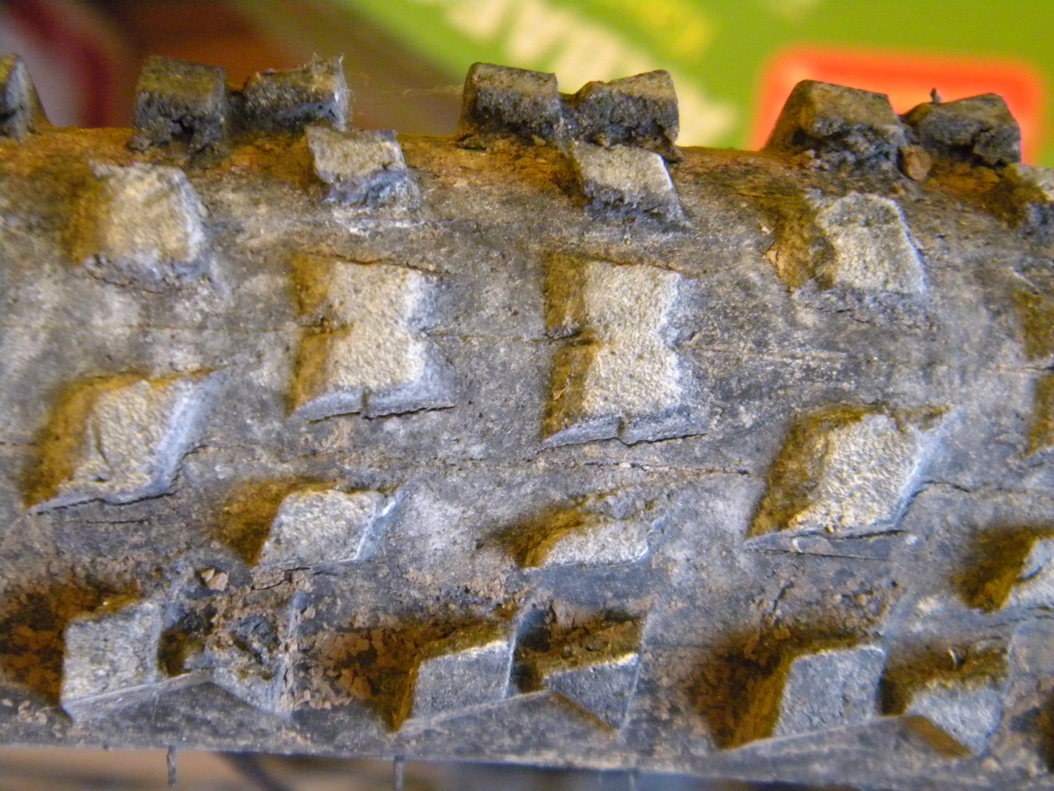

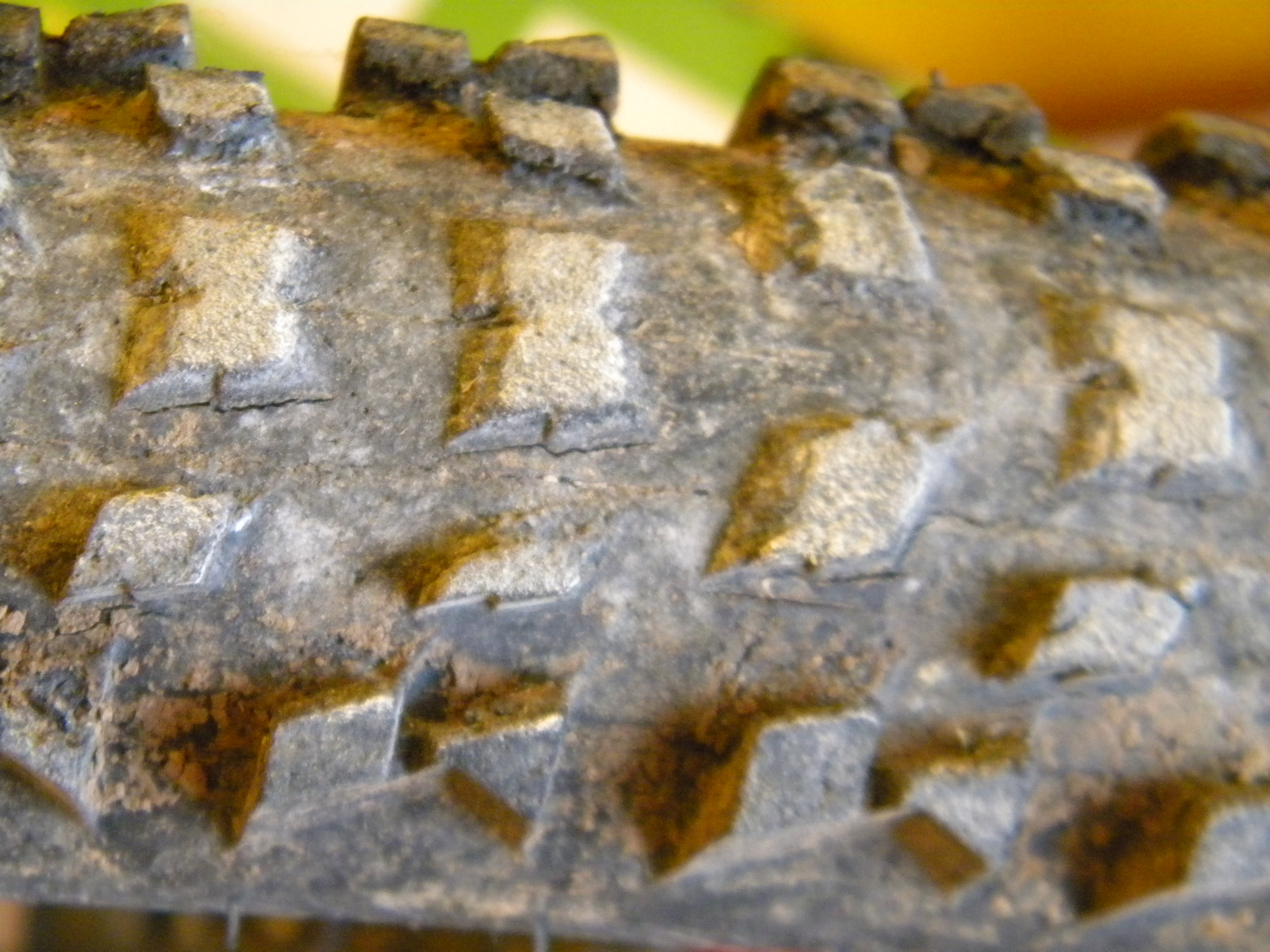

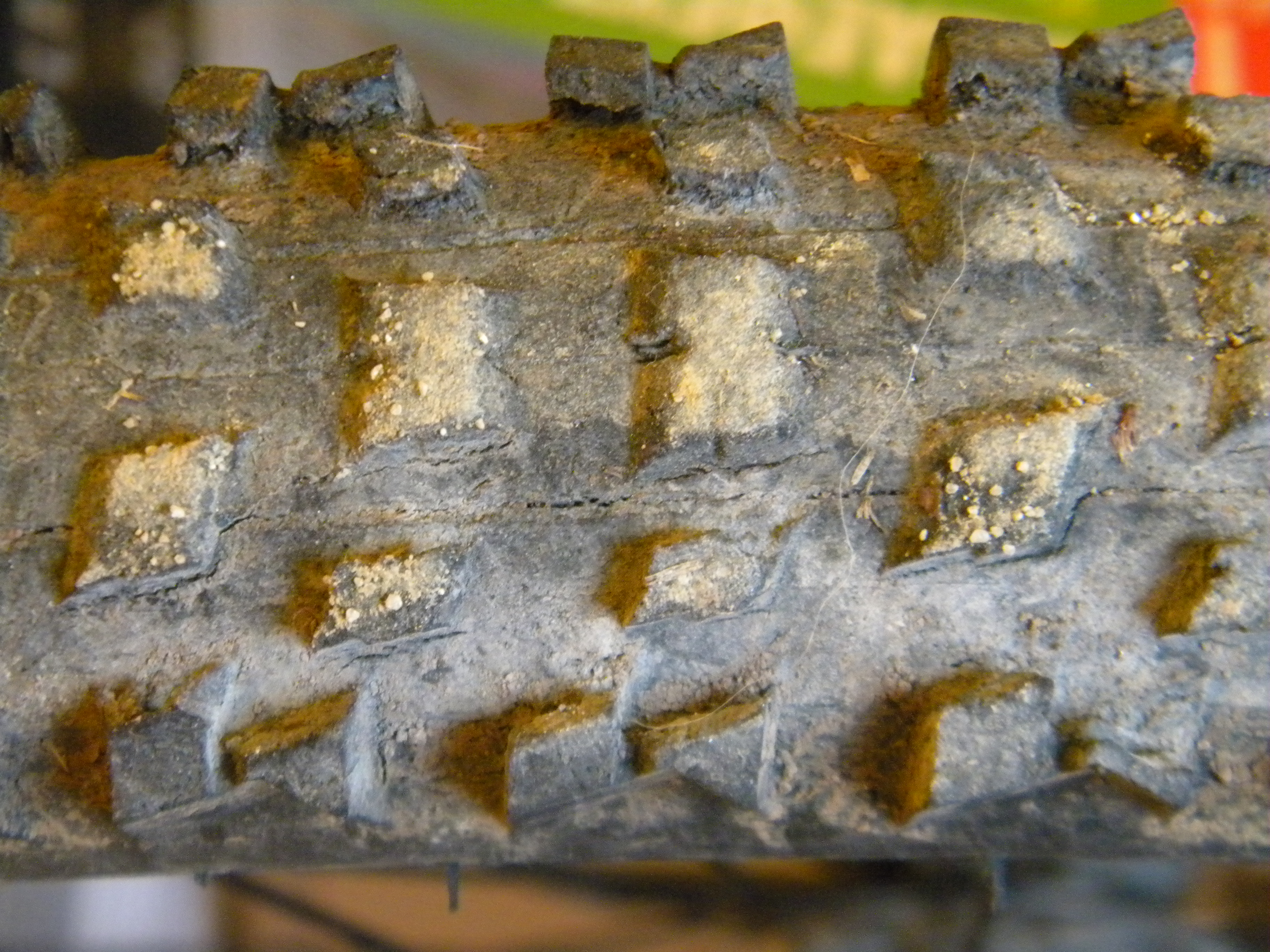

Мнениеот Ozzie » Съб Авг 09, 2014 11:29 pm
MacLeod написа:Ozzie ако пуснеш една снимка на твойте гуми, ще е добре дошло за сравнение.
Гумата е Hutchinson Cougar.
Оказа се някаква много мека смес и твърде краткотрайна като живот, ако се кара редовно и интензивно.
(2.14 MiB) 323 пъти
(2.29 MiB) 259 пъти
(2.28 MiB) 272 пъти
Re: Питане за безкамерни гуми
Мнениеот MacLeod » Пон Авг 11, 2014 8:39 pm
Ozzie написа:Гумата е Hutchinson Cougar.
Тази гума е понапукана, но при мен гумата беше сравнително нова. Просто я бях пробил.
По - скоро проблемът ми беше като от поста на @marto_bikeara.
Тя се запушва, но не е трайно. Кара известно време и изведнъж се отпушва и спада отново. Както и да е, смених гумата.
Може би друга опция я е да се залепи с нещо, но да се разчита на запушването от бозата в дългосрочен срок не мисля че е добро решение.

В крайна сметка не ми остана време да сипя боза и да повторя опита. Отделно тия дни ще взема още един Nobby Nic, който мисля да използвам за задна, вместо Barro Marathon-а. Ще пиша, когато има развитие.
ПП: Снимки на етикетите на бозата - ако на някой му е интересно какво пише:
