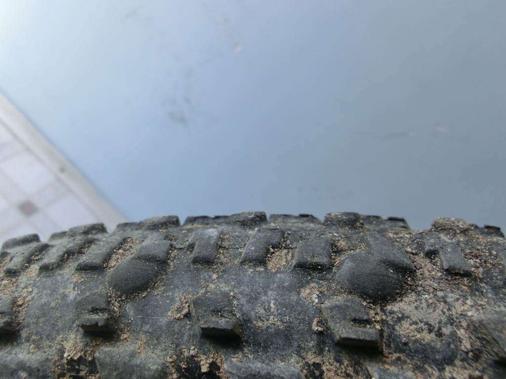

Мнениеот Chavi » Съб Апр 11, 2015 1:32 am
Да споделя един интересен проблем който се появи при мен. След близо 2 години безаварийно безкамерно ползване, предна гума Specialized Captain Control 29x2.0 започнаха да се появяват мехури встрани на централния грайфер. Първоначално бяха два-три, но постепенно се умножиха и сега са поне десетина. Проучих в интернет и се оказа че определени серии гуми си го правят това доста често. Явно по някакъв начин въздуха влиза между слоевете. При мен се появи достъчно късно за да не ме е яд, въпреки че гумата има още живот. Четох обаче че при някой гуми може да се появи още първите месеци след преминаване на тюблес. :boggled:
(185.21 KiB) 312 пъти
