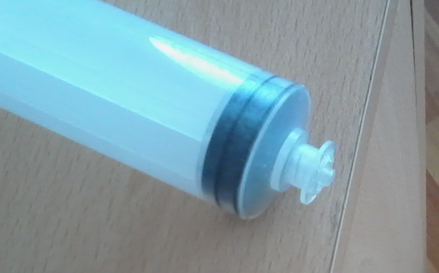

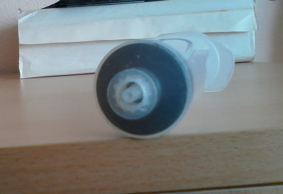

Мнениеот Ozzie » Сря Яну 27, 2016 7:24 pm
bio написа:3. бозата може да я налееш през вентила със спринцовка и тънък шлаух от система или по-дебела игла.
има 50сс спринцовки, чийто връх много добре ляга върху вентила, утре ще я снимам моята

Ozzie написа:
Обещаните снимки
Вътрешния диаметър пасва идеално на диаметъра на вентила.
