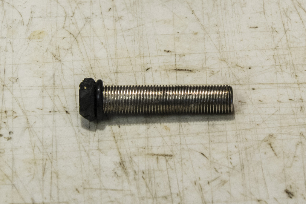

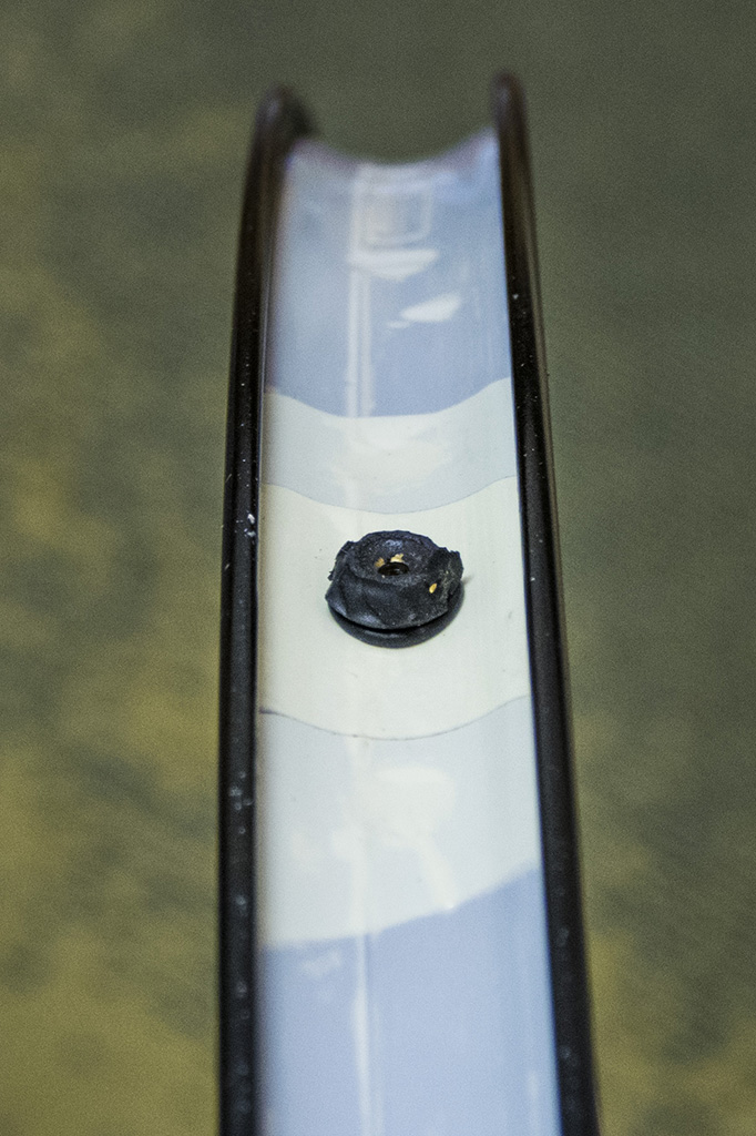

Дойде ми музата да се напъна и аз да махна вътрешните, а и бездруго новите гуми са TR - Minion DHRII и High Roller II и двете 2,3", сгъваеми. Първият ми опит със стари гуми преди година не беше достатъчно настоятелен и се отказах бързо.
Бозата (Стан) ще наливам утре, за сега съм ги надул сухи и ще чакам да видя колко издишат. На първо четене около 0,1 bar на час при 4 bar в началото.
Шините са Mavic 521, лентата е купешка Sun Ringle, 25 мм и съм я застъпил при вентила, та дори да се разлепя края, вентила да го държи.
Вентилите (автомобилни) ги изкормих от стари вътрешни, като единия се случи с широк отвор по цялата дължина от някаква Schwalbe вътрешна и това имаше макар и малък положителен ефект спрямо другия вентил за първоначалното издуване с голяма помпа. Вентилите са без парче от вътрешната гума, а вместо това под тях сложих за уплътняване О-пръстенче от буталото на лостчето на едни бракувани спирачки Juicy 7. При едната шина (тази на снимката) като изрязвах отвора за вентила в лентата, срязах малко повече и впоследствие от там издишаше малко (1 bar / min). Оправих го с парче лента и нов отвор. Дори да се разлепи, не би трябвало да има проблеми.
Надуването се оказа не толкова лесно, колкото се надявах. След успешен експеримент със затегната жица по гумата отвън, която да я притисне в шината и след като на третото надуване жицата се скъса, си измайсторих приспособление от старо жило за спирачка:
След натягане на жилото и наместване на борда, номерът стана без мокрене и т. н, но системата трябва да се маха веднага след като гумата хване, иначе става много трудно, а при повече от 1-2 bar предполагам ще се скъса много страшно (жицата се скъса с гръм и трясък още на няколко десети)

човек ,усложняваш си живота .. купи си 2 истински вентила те са с гумени конуси и от тях не издиша никога .. за надуването първоначално се ползва компресор всякакви други методи са мазохизъм

Мнениеот bdz43r » Сря Авг 10, 2016 11:49 am
Ако сложа UST шини и гуми, вероятно ще е още по-лесно, но пък няма да е интересно.
Останал съм с впечатление, че почти всички купешки вентили са френски, а аз не си падам по тях, пък автомобилни от стари гуми имам в изобилие и с нищо не са по-неудачни. Лентата така беше срязана, а и отвора е нащърбен и изяден неизвестно от какво и едва ли купешкия вентил, особено с конус, щеше да уплътни по-добре. За момента ходене до най-близкия достъпен компресор ми е по-сложно и бавно от помпата.
А гумите са съвсем плътни. След 12 часа нямаше забележима промяна в налягането без боза. Явно първоначалното леко спадане е било от помпата, която остана закачена заради липсата на игличка, а и за да гледам манометъра. Налях вече през вентилите с една конска спринцовка и сега са готови за употреба.

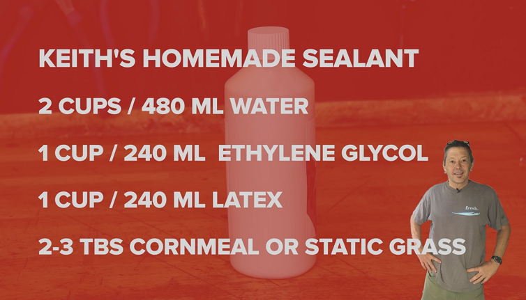

Мнениеот moridinbg » Пет Авг 19, 2016 9:11 pm
n0thing написа:Направих си и аз бозица по рецептата на шеф moridinbg! Получи се супер, запушва отлично. В момента съм налял 80мл на гума Maxxis Minion DHR2 2.40. Дали съм оцелил количеството ?
Сложи ли гликол? Или поне антифриз? Иначе ще вадиш латексови топки.
Гликолът се намира по-трудно, но поне не е токсичен, като антифриза.

Мнениеот n0thing » Съб Авг 20, 2016 12:50 am
@moridinbg
Тази стъпка съм я пропуснал :blush:
Къде евентуално да търся гликол?
И ако намеря в какво съотношение се смесва?

Мнениеот Chavi » Пон Авг 22, 2016 8:45 pm
Кийт Бонтрагър също си правел сам бозата. Ето рецептата която споделя:
Рецептата на Кийт
