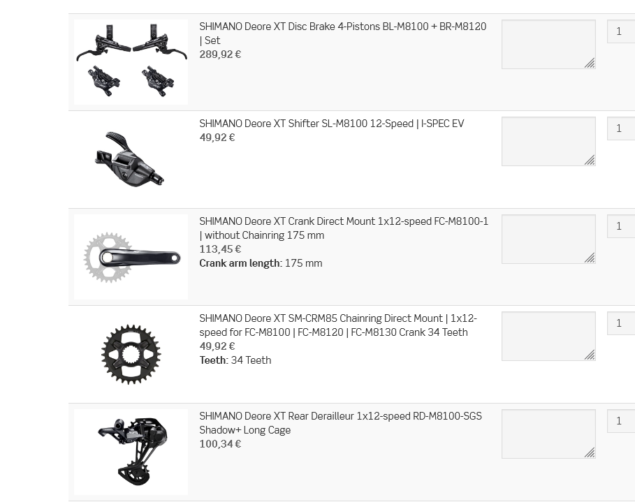

Мнениеот didkodidi » Сря Ное 17, 2021 6:41 pm
Здравейте.
Бихте ли дали мнение тези части
Screenshot 2021-11-17 at 13-14-52 Online shop for bike parts, lightweight and tuning for your mountainbike (MTB) .png
Screenshot 2021-11-17 at 13-14-52 Online shop for bike parts, lightweight and tuning for your mountainbike (MTB) .png (100.89 KiB) Прегледано 4889 пъти
Мисля да сменя моя групест на Срам с този на Шимано.Касета за сега няма да я сменям https://www.bike-discount.de/en/sunrace ... ette-11-51
може би по късно да сменя и нея.
Не знам средното движение ,може би това https://r2-bike.com/SHIMANO-XT-Bottom-B ... B-MT800-PC

Мнениеот Harka » Сря Ное 17, 2021 7:54 pm
Админа има доста подробен тест на цялата ХТ група. Може да го видиш тук - https://mtb-bg.com/2019/09/20/test-2019-shimano-deore-xt-group
Единствено бих ти обърнал внимание да внимаваш с Q-фактора на курбелите, както и с дължината им. 175мм е доста. Ако не си много висок може да помислиш за 170.

Мнениеот Bi11y » Сря Ное 17, 2021 10:38 pm
Командата според мен я вземи да е с "гривна" - да не е I-Spec EV стандарт за закрепване.

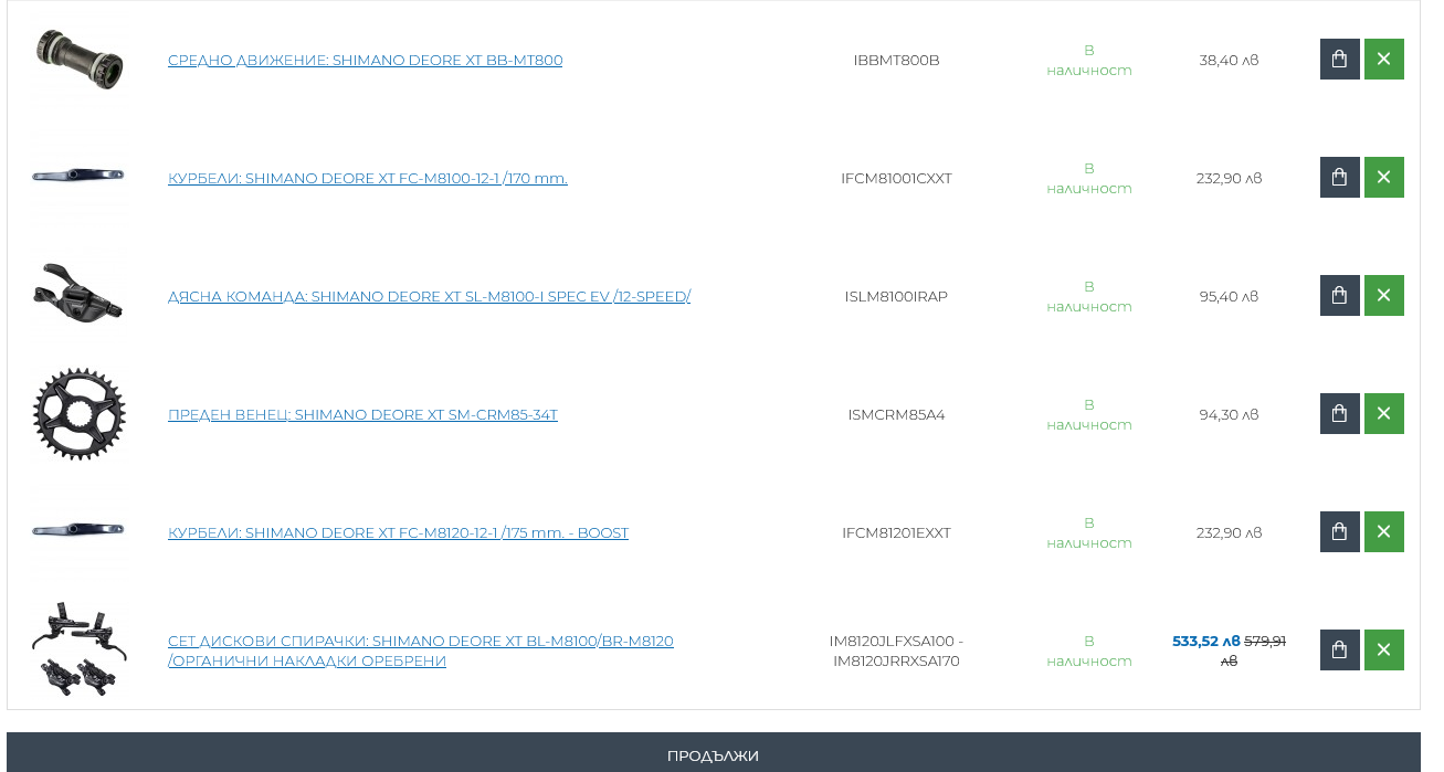

Мнениеот didkodidi » Чет Ное 18, 2021 11:46 am
Благодаря ви!
Снимката с частите беше примерна ,иначе съм намерил в България
Понеже не съм много в час, какво означава Q-фактора на курбелите и защо трябва да внимавам с него.
177 съм висок ,срамсиките курбели са 175мм https://dragzone.bg/komponenti/kurbeli- ... 2sk-cheren
ако купя по къси дали ще ми е по удобно при педелиране?
Тука има и двата рамера
https://belbike.bg/zadvizhvaniya/kurbel ... 5-mm-boost
https://belbike.bg/zadvizhvaniya/kurbel ... 2-1-170-mm
На този по дългия пише че е boost, такъв ли да взема или няма значение.
За средното има доста предложения ,ама Аз като не съм в час
https://belbike.bg/index.php?route=prod ... q=1&page=2
А относно командата ,ми се иска да са на една скоба със спирачката.
Благодаря ви за търпението!

Мнениеот Bi11y » Чет Ное 18, 2021 12:36 pm
При шосейките на твоя ръст курбелите са 170 или 172.5 мм - ако имаш възможност тествай преди да купиш 170 мм. Ако си карал до момента 175 мм ще ти е странно и различно - вероятно няма да ти е ок, но според мен няколко карания ще ти дадат ясна представа дали си за 170 мм.

Мнениеот Gworan » Чет Ное 18, 2021 12:43 pm
Q-Factor
Аз за Скота си взех не-буустовия курбел, въпреки че рамката е 148 (бууст). Или по-точно, не гледах дали пише бууст или не, а гледах линията на веригата. На M8100 курбела е 52мм, което всъщност до сега си беше бууст(?), и други колела които съм си купувал, със 148 дропаути отзад, са си идвали с курбели с 52мм линия на веритага...
На сайта на шимано 8100 го дават и за всичко:135 QR, 141QR, 142 и 148 проходна...
На мен веригата ми е най-права по средата на касетата. И си мисля, че ако бях взел 8120 курбелите, веригата щеше да е най-права към по-малките венци отзад...
А M8120, бууст варианта, е още по-разкрачен, не знам каква е идеята, защото пък за супер бууст 157мм е M8130 курбела.

Мнениеот Bi11y » Чет Ное 18, 2021 12:53 pm
Не бууст курбела 8100 е правилния вариант с линия на веригата 52 мм за бууст рамка (148 мм).

Трябва да си купиш това средно за твоята рамка ако ще ползваш курбел на Шимано :
https://www.bikecenter.bg/sredno-dvizhe ... f-89592mm/
В комплекта на средното има един спейсър (пластмасов пръстен) - понеже рамката ти е PressFit 92 mm , този пръстен не се монтира.
