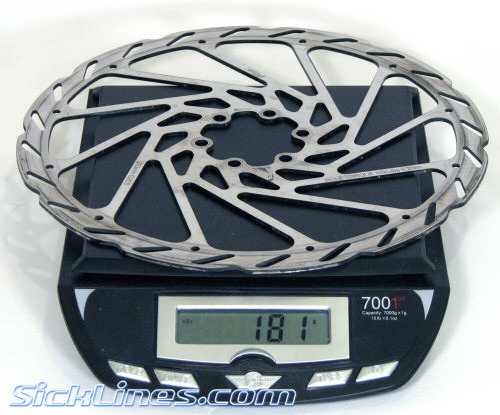

Мнениеот mario 02 » Пон Фев 22, 2010 2:49 pm
Avid G2 203 мм... Грамаж.
mario 02
Мнения: 84
Рейтинг: 1090
Регистриран на: Чет Авг 06, 2009 10:36 pm
Re: Полезна документация и снимки на компоненти
Мнениеот airborneone » Пон Фев 22, 2010 4:29 pm
mario 02 написа:Avid G2 203 мм... Грамаж.
Недей да постваш снимки от сиклайнс,
напоследък след проверка, се оказва, че имат големи неточности... :beer:
