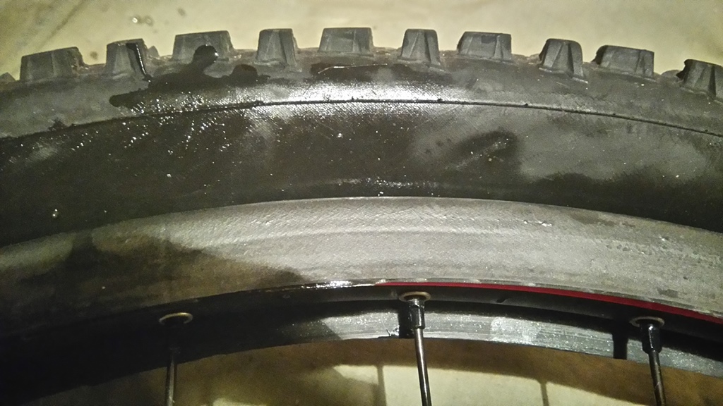

Нормално ли е 1-2 дни да се допомпват гумите след правене на безкамерни гуми?
Помпя ги на около 3.5 и след това спадат до около 1.5.

Мнениеот stoicho85 » Вто Ное 22, 2016 7:56 pm
Изпуска "само" през ниплите, винтила и борда.
Не съм е правил аз, утре ще е карам да е видят.

Мнениеот Bace_kz » Вто Ное 22, 2016 8:54 pm
Изпуска, защото не си "затворил" добре шината. Или лентата/бандажа се е отлепила/нарушила цялостта. Може и при монтажа на вентила да си оплескал нещо ...

Мнениеот stoicho85 » Вто Ное 22, 2016 9:32 pm
Не съм ги правил аз, не съм наясно и предпочетох да си платя за да стане както трябва, но явно не са както трябва.
Не знам с какво тиксо са правени, бозата била на Стан. Утре или при първа възможност ще го занеса да го оправят.

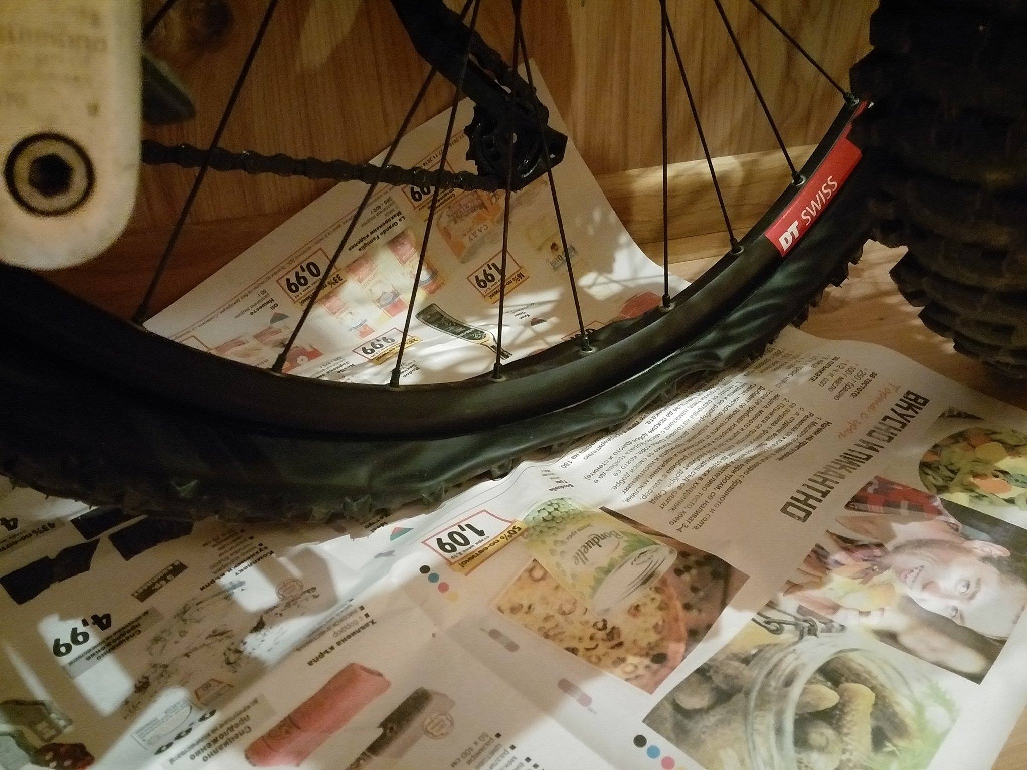

Мнениеот Kobeto » Нед Ное 27, 2016 10:26 pm
(239.25 KiB) 174 пъти
Утре отивам на компресора. Стискайте палци
Edit: Външната гума влезе с една идея по-трудно заради бандажа от вътрешната. Но щанги не съм ползвал.
