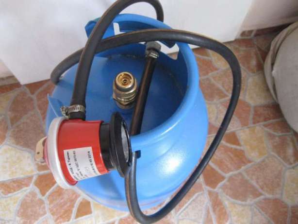

Kobeto написа: Обаче ся както си вървях и се сетих за нещо много елементарно, което не изисква някакви специални умения или инструменти - Стара газова бутилка, стандартен клапан с малко лостче отгоре, което вдига и пуска иглата, достатъчно дълъг и здрав маркуч и накрайник за автомобилен вентил.
а още по-лесно е направо да надуеш гумата с пропан-бутана. Ако не се раздуе, със запалката със сигурност ще залепне :clap: :clap:
Честно казано, не знам как си представяш цялата галимация с компресорите, бензиностанциите и газовите бутилки като по-елементарна от шише кока кола :rofl:

Мнениеот Kobeto » Вто Ное 29, 2016 1:22 am
Имал съм някаква идея, споделил съм я. На вас като ви е сложно и не ви кефи, не се занимавайте, нал тъй :) Аз си имам всичко друго, но не и бутилка. Щом си намеря на добра цена и щом най-напред се преборя с моите гуми да станат без вътрешни, ще си направя домашния вулканизатор, пък вий ми се подигравайте тука :) :offtopic: И правенето на вино е хамалогия, ама бурето е пълно в гаража ;)

Мнениеот HHristov » Вто Ное 29, 2016 9:47 am
С газовата бутилка няма как да стане. Този вентил с лостчето намалява налягането до 30 милибара. (0.03 атм.) През него не можеш и да помпиш в обратна посока (към бутилката). Има едни вентили с врътка, които само отварят клапана на газовата бутилка и пускат високо налягане към изхода, но и с тях няма да стане - налягането е 2 атм. и дебита им е много нисък.

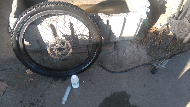

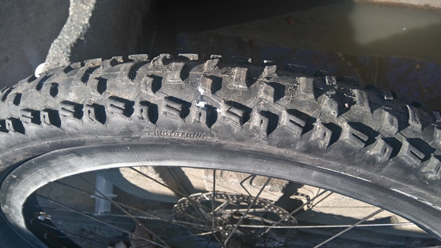

Мнениеот Kobeto » Сря Ное 30, 2016 2:54 pm
.JPG
.JPG (115.97 KiB) Прегледано 9200 пъти
Втори опит и резултатът е 1:1. Оправих пробойната с вътрешна лепенка. Изненадата се почви, когато надух на 3,5 и започна да изпуска през пробойната, но доста по-слабо. Бордовете държаха доста добре без боза. Зачудих се дали да опитвам с боза при положение, че тая дупка пак пуска въздух. Майсторът на вулканизатора ми каза, че по всяка вероятност издиша през оплетката между лепенката и самата дупка. Повреда, която вече няма как да се оправи, понеже едно евентуално стъргане на лепилото означавало скъсване на оплетката и после балон и на боклука. Това както и да е. Реших да пробвам. Налях 150 мл. боза, развъртях и надух на 3,5 атм. През пробойната излезе малко боза, а през бордовете почти нищо. Натопих я във водата да видя дали изпуска от някъде и за момента всичко е ОК. Гумата седи вкъщи напомпана на 3,5 и ще я монтирам утре вероятно, ако нещо не се е случило до тогава. Интересно, че Ханса ми се бави вече 4 работни дни. На предната съм сигурен, че резултатът ще стане 2:1 за мен. Неприятен факт, е че дупката е точно до страничния грайфер и при завой може да ми направи проблем. Поне така си мисля

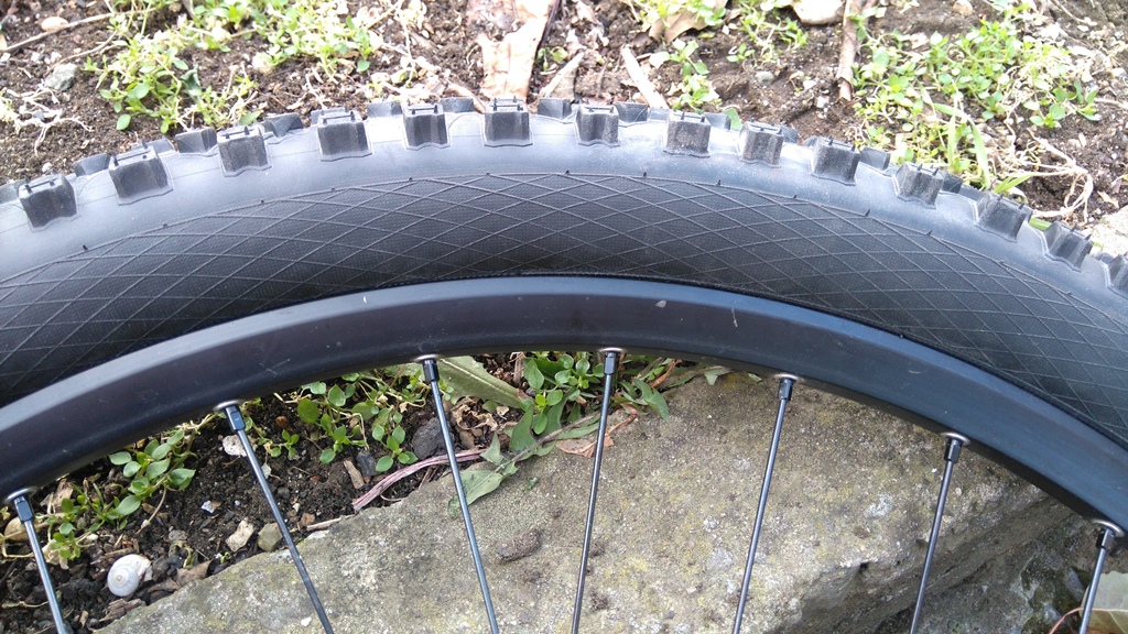

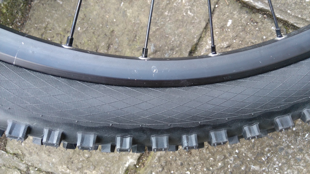

Мнениеот Kobeto » Пет Дек 09, 2016 6:58 pm
Здравейте,
Днес дойде ред да се позанимая с чисто нов Ханс Дампф. Не съм се опитвал да я правя безкамерна още. Ето какво направих. Реших да я покарам малко с вътрешна, докато "се опознаят" с шината. Да, обаче се оказа много срамежлив тоя Ханс. И дето е срамежлив, ами и много инат. Първо влезе трудно на шината - помогнах си със щангите. После не иска да ляга хубаво по бордовете на шината. Първи опит - помпане на 3,5 атм. и не легна. Втори опит - сапунка и помпане на 3,5 атм. и пак не ляга, въпреки тупкането в земята. Трети опит - помпане на 3,9 атм., монтаж на колелото и слизане по стълби, дропове от където може. Пак не иска. На шината й дават максимум 4 бара налягане. На гумата дават 3,5 бара. Страхувам се да напомпам на повече от 3,9 атм. да не сцепя шината или да прецакам нещо гумата. Сега съм я напомпал на 3,8 атм. и съм я оставил да отлежава. Идеята ми е да поседи така няколко дена, да я спадна и със сапунка да пробвам пак. Имам и въпрос: Ако без вътрешна я напомпам на 3,8-9 да се опъне колкото може по шината и след това я напомпам с боза пак на толкова и не легне добре, проблем ли ще е това? Не се сещам друго какво мога да направя.
Ето и за какво става въпрос точно
(389.48 KiB) 241 пъти
(281.02 KiB) 224 пъти

Re: Питане за безкамерни гуми
Мнениеот Alexi » Пет Дек 09, 2016 7:28 pm
шината ти ми се види тесничка ,колко вътрешен е .. според мен прилично е легнала
Мнения: 6661
Мнениеот Pr3d4t0R » Пет Дек 09, 2016 8:27 pm
Едно максис шорти беше така при мен. Абсолютно по същият начин не лягаше и резултатът бе:
https://www.dropbox.com/s/34yp4o880xl3k ... 2.mp4?dl=0
От байк-компонентс ми я смениха гаранционно.
Мнения: 4129
Мнениеот Kobeto » Съб Дек 10, 2016 12:35 am
Alexi, шината е https://www.levelninesports.com/dt-swis ... disc-black И на мен ми се вижда тесничка, но на нея пише МАХ 26х2,40, а тази е 2,35
Pr3d4t0R, казваш ми да не се надявам ли ? Няма ли да легне, ако се покара малко така да се разкърши?
Мнениеот Alexi » Съб Дек 10, 2016 8:41 am
19мм е шината ти ,за 2.35 е тясна и за това не ляга добре според мен
Мнения: 6661
Мнениеот Kobeto » Съб Дек 10, 2016 9:26 am
Alexi написа:19мм е шината ти ,за 2.35 е тясна и за това не ляга добре според мен
Признавам, че ми стана много неприятно. Особено като се има в предвид, че при добавянето на бандаж от вътрешна гума ще стане съвсем тясно. А самият балон е едва забележимо по-голям от 2,25
The moon is full... the night is cold... the stars are bright... the wind so moans...
A fire burns... within our forest... the blood is thick... and only black
Kobeto
Мнения: 386
Рейтинг: 1580
Регистриран на: Чет Юни 09, 2016 9:11 pm
Мнениеот Alexi » Съб Дек 10, 2016 9:33 am
балона ще стане както трябва на широчка шина .. шините ти са хубави но са за ХС според мен ,гума 2.1-2.2 ще се успи на тях .. лятото карах задна гума 2.1 на шина 21 мм вътрешен ,много красиво стоеше с разпънати бордове даже си мечтая за шини 23мм
Мнения: 6661
Мнениеот Pr3d4t0R » Съб Дек 10, 2016 10:31 am
Не е проблем ширината на шината. На времето съм карал толкова широки гуми на толкова тясна шина. Просто балонът стои по-зле от колкото на широка шина.
Моя случай беше краен - въобще не задържаше гумата. Бих те посъветвал да я покажеш на твоя търговец и да помолиш да ти я сменят.
Мнения: 4129
Мнениеот Kobeto » Съб Дек 10, 2016 12:47 pm
Ясно, работата отиде на нова шина :banghead: . Щом гумата няма да направи балона както трябва, няма смисъл изобщо да се мъча. Благодаря за мненията :beer:
