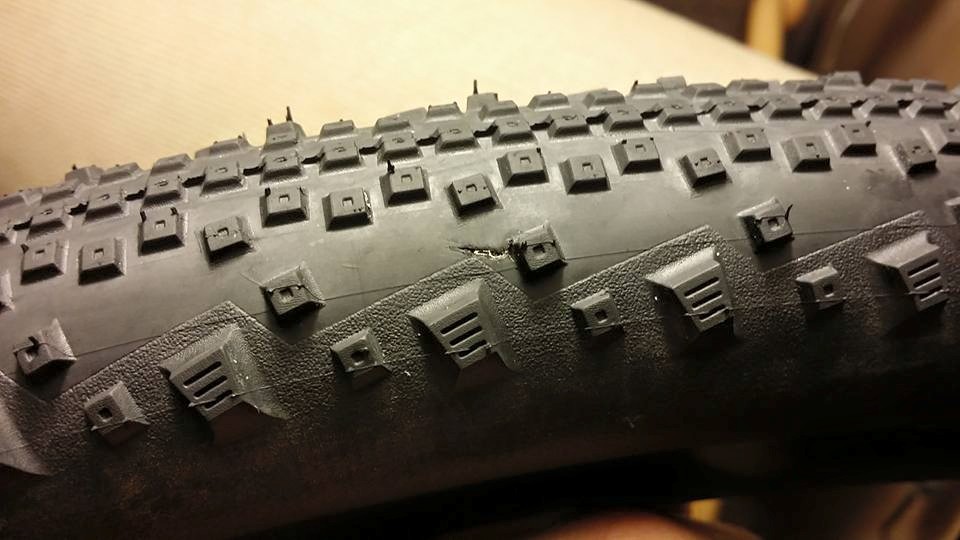

Аз вече си поръчах комплект фитили + шило и джаджа за вкарването им, но да попитам...
На някой от вас случвало ли му се е 3-4 мм. цепнатина между грайферите да не може да се запуши напълно? Заднага ми гума спадаше от няколко месеца и трябваше преди всяко каране да се припомпва. Никога не е спадала по време на каране. Вчера отлепих частично гумата (Maxxis Ikon 2.2 3C Exo TR) за да я почистя и да долея боза (да не тръгне някой да пита - по-удобно ми е, отколкото през вентила и не, нямам проблеми с раздуването после). Долях, затворих, напомпах до около 2.5 бара и видях споменатата цепнатина. Развъртях гумата, залепи се, но през нощта е останала отдолу на гумата и почти всичката долята боза беше "изчезнала безкрайно". Бозата ми е от тази на Стан.

Мнениеот bdz43r » Вто Апр 04, 2017 9:33 am
Бозата на Стан трудно запълва дупки и само уплътнява. При голям пробив, който се отваря при надуване, трябва нещо друго за пълнеж - фитил, лепенка отвътре и т. н.

Мнениеот thechosen » Вто Апр 04, 2017 12:32 pm
Аз имах подобен проблем - сцепих гума между грайферите 4-5мм, оказа се че бозата е доста малко и не можа да уплътни на пътеката. Прибрах се с припомпване, добре че беше близко :eyebrow: .
След като сложих нова боза я напомпих с малката помпа, колкото да не стои спаднала и я пораздрусах. На другият ден държеше още някакво налягане но реших да я напомпя с по високо налягане преди да монтирам, след като налягането се вдигна дупката се отвори пак. Спаднах я леко и я подрусах малко, почива си под надзор и раздрусване 7-8 часа и от тогава няма проблем.
Няколко пъти след това съм помпил същата гума с компресор за да уплътни след като е била махана и не се е отваряла пак цепката.
Ползвам бозата на Стан.
Но тези неща ми се струва, че зависят и от вида на сцепването - моето беше с тънак и гладък сряз, а сигурно и от гумата.

Мнениеот Петър Велков » Вто Апр 04, 2017 12:42 pm
bdz43r написа:Бозата на Стан трудно запълва дупки и само уплътнява. При голям пробив, който се отваря при надуване, трябва нещо друго за пълнеж - фитил, лепенка отвътре и т. н.
Предвид цитираното, независимо дали DIY или купешка и абстрахирайки се от бюджета, има ли "най-добра" боза? Щото аз уж затуй взех Стан-ската, ама явно съм се поизлъгал.

Мнениеот Петър Велков » Сря Апр 05, 2017 7:05 pm
moridinbg написа:Абе хора бе, за какво си давате парите за тея глупости. Литър каучук е 7-10лв, гликолът също, от това излизат 3 литра боза, дето ще стигне за вас и всичките ви приятели за сезони напред...
Защото не ми се мърля с течни гадости, защото не ми е интересно и защото щом работят, не са "глупости". Защото за някои неща предпочитам да си дам парите на някой и той да ги свърши вместо мен.
Admin написа:Има хора, които просто обичат DIY нещата, т.е. дори не ги правят за пестене на пари, а просто за удоволствие. Има и такива, които ги правят основно за по-евтино, но пък явно имат времето и желанието. А има и такива, които просто нямат времето и/или желанието, т.е. плащат си за удобството на готовия продукт. :)
Баш, ама зависи и от заданието. Аз не е като да не си падам DIY-ър - готвя се (и си диря качествени материали) да си направя изцяло ръчно изработена джага от масивна дървесина - проектът е готов. Преди това си направих ново управление на парното вкъщи, щото оригиналното беше откровено тъпо. Но боза не бих седнал да си бъркам. Смесица от приоритети и интереси.
Междувременно, дупката на гумата се сдоби с лепенка, отделно се появиха още 2-3, в които още си живееха сериозни бодли. Свалих гумата, почистих я добре, сипах боза, турих я пак (без компресор, с обикновена помпа), поразвъртях я и засега всичко изглежда чудесно. Щях и да я сефтосвам, ама небето ми падна на главата...

Мнениеот Petar_stoychev » Съб Апр 08, 2017 6:41 pm
Колеги имам малко нужда от съвет и помощ.Тръгнах да си правя първият tubeless setup и почти успях ама... казвам почти защото предната се получи но със задната стана градниозен провал.
Та така шините са Crest с Станска лента и вентили гумите Conti RaceKing Protection Black Chilli и така предна се получи от пъвият път без проблеми пук пук опъна се по борда иделано по линията.Така дойде ред и на задната капла по същия начин сипвам бозица затварям тръгвам да помпя ситгнах до 3.5 атм. пук пук пак право като по конец,обърнах се за малко да погледна нещо и тогава дойде големият взрив
http://prikachi.com/images/45/9091045x.jpg .Слагам пак помпам пук пук прилепва по борда и линията равна навсякъде но гумата седи усукана в някои зони шината е по-близо до единия или другия борд.Оворих я пак сложих върешна гума пак се опъна по конец и пак същата работа като я завъртя започва да се впуска в ориенталски ритми.Та някой може ли да ми даде съвет ,от гумата ли е от шината ли е или аз нещо не правя като хората.
Petar_stoychev
Мнения: 526
Re: Питане за безкамерни гуми
Мнениеот Петър Велков » Съб Апр 08, 2017 6:46 pm
На мен ми звучи като (почти) скъсан борд на гумата. Поне ако правилно съм разбрал, че и с вътрешна не ще да застане като хората?
