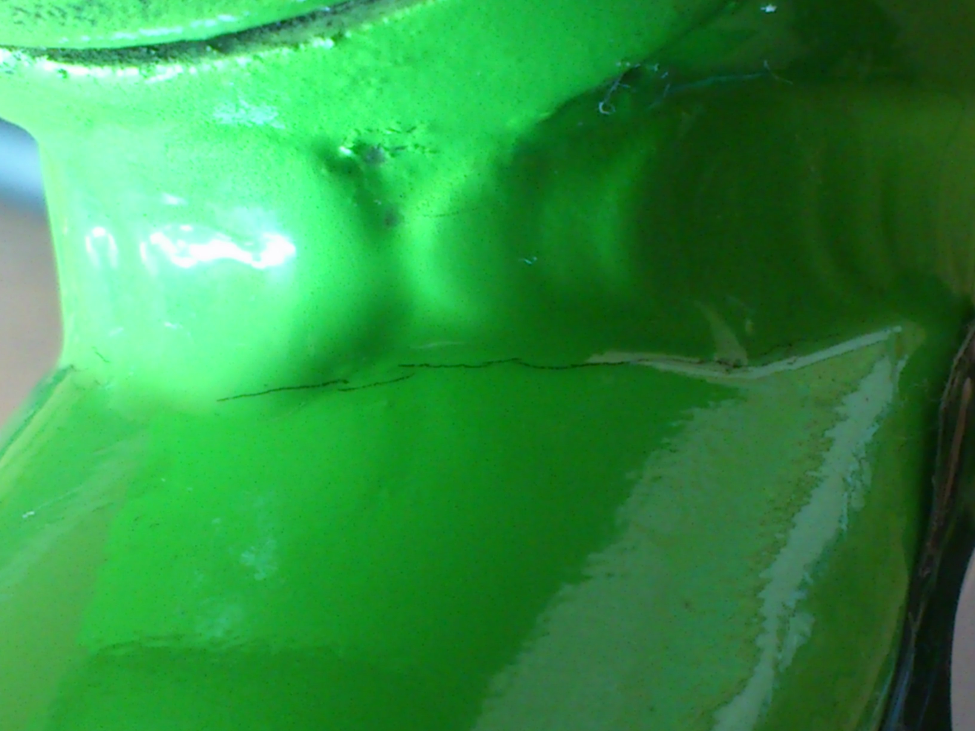

искам да ви попитам дали мислите че е сцепена тази рамка
не е карана агресивно и през целия си живот е била с xcr :V: :confused:

Гледам рамката е пребоядисвана, предполагам прахово. Коя година е рамката?

2010 г взеха ми 50 лв ама с преливки

Определено е сцепена, за мене причината е боята! Аз боядисвах една евтина мекица и след месец каране я усуках. При печенето на боята някои видове алуминий се отвръщат (ослабват) и ето го ефекта...

Според мене е сцепена , но ако се съмняваш , сложи една капка вода и ако някъква част влезе на вътре значи е пукната :beer:

Тия цепки изобщо не вървят по ъглите на заварката. Имам чувство, че е нарисувано с тънкописец! :D

Или е просто одрано

то ако е сцепена не се ли пука върху заварката

Това според мене е спукана само боята. Иначе ако заварката е направена добре, то се пука до заварката.

богданчо бояджиев ми каза до му махна боята там и да го намажа с лак за нокти и ако пак се спука или там квое за заварчик или за надин

направих му заварка рибена кост сложих подсилка и вече е с duro 160mm и последно е изтезавана рамката на скокове 2,5m и 50км hard downhill препоръчвам такъв тип заварка на всички който имат проблеми с клаимбарите си (заварката я прави баща ми ) :agree: :agree: :agree: :agree: :agree: :beer: :beer: :beer: :beer: :beer: :beer: :beer: :beer: :beer:

И понеже това е алуминий ще се сцепи до заварката ...

В такива случаи хващаш шкурката и лепваш,НЕ заваряш на сухо..
Баща ти тая заварка с електрожена ли я прави ? :rofl: :rofl: :rofl: :D :D

Когато и аз за съжаление се разправях с цъфналата ми рамка, имаше доста подобни пукнатини. Когато се спука рамката, тя започва разбира се незабележимо да се мърда в пукнатината и това води до напукване на боята. Ясно просто и логично. За мен тази рамка е спукана, но не и непоправимо. Ако е само тази пукнатина, може да се завари, но ако има други... зависи къде са, колко са, и.т.н. Прецени дали ще я заваряваш. Ако си от София пиши на ЛС и ще ти препоръчам заварчик, който ми помогна за моята, и стана идеална. ;)
п.с. Ти си я карал с ХТР, а до колкото разбирам от втория ти пост, си я закупил втора употреба, което ме навежда на мисълта, че не е 2010, и че не е карана само с ХТР. :beer:
