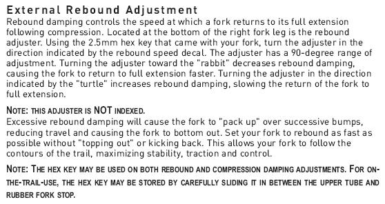

Другото което е, от първия pdf на пета страница пише следното:
Моделът има настройка за Rebound-a и си става точно чрез 2,5мм шестограм. Ако наистина трябва да е с плътен болт от дясно, как ще става настройването? Спираш на пътеката, обръщаш колелото, развиваш плътния болт, правиш каквото правиш с rebound-a, завиваш болта, обръщаш колелото и тръгваш? Звучи ми адски тъпо.

Хм, вярно. Това не го бях видял. Интересно тогава, защо навсякъде я пишат External Rebound Adjust? :eek3:

Има ВЪНШНА настройка на рибаунда на тази вилка. Имал съм такава фабрична, без модификации.
За да я отремонтираш твоята, ще трябва малко да вникнеш в устройството и да провериш, дали всичко в нея ти е ок и налично. Принципно този модел имат проблем с настройването на хидравликата и често трябва да я разглобиш, за да си го настроиш.
