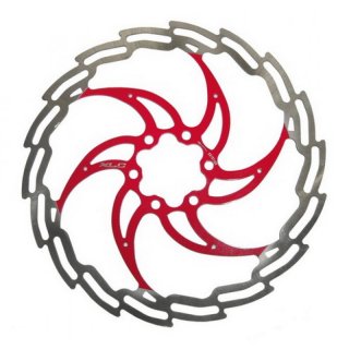

Значи проблема е следния,току що монтирах спирачките си (Hope Tech X2),но понеже нямам курбели,няма как да ги пробвам и все пак от големи мераци избутах колелото си до една улица с по-голям наклон и се пуснах,натисканах спирачките и разбрах,че те немогат да блокират каплата и то с натискане с 2 пръста,забавят колелото,но определено според мен не спират както трябва и искам да ви попитам,това някакъв сериозен проблем ли е и трябва ли да се намесава механик или се притеснявам напразно и спирачките ще се "разработят" с времето.
п.п. Спирачките са ползвани преди мен,но роторите са чисто нови(160 мм) .

Относно периода на разработване ... Под разработване се има в предвид първоначалното напасване на накладките към повърхността на диска. Материала на накладките не е абсолютно еднороден, така че в обема му винаги има по-твърди частици, осигуряващи по-дълъг живот и по-меки такива, подпомагащи триенето. Предполага се, че спирачната повърхност на едни нови накладки е доста гладка. Такава е и повърхността на един нов диск.
Щом си монтирал използвани спирачки, респективно накладки, последните са се износили (набраздили) в съответствие с повърхността на стария диск. Сега си сложил нови дискове, които са напълно гладки и накладките ще трябва да се напаснат по диска, т.е. отново да се разработи спирачката.
Абе, по-скоро се притесняваш напразно, ама ще разберем като минеш от тротинетка на велосипед (респективно монтираш и курбелите) :beer:

Мерси много,дано да си прав,че чак след 2 седмици ще мога да ги пробвам както трябва. :beer:
Притесних се защото спирачката я натискам с 2 пръста и то прилагам малко сила и колелото пак не се блокира,а бавно намаля.

За сега ротора ще е този,определно ще се смени след време,но засега е този,колелото е C1,спирачка изобщо даже не ми мяза да има въздух в системата,накладките имат доста "живот"

Ако някой го интересува,спирачките се оправиха и са идеални :eyebrow: ,проблемат е в разработването,около 1-2 км каране и всичко стана идеално. @uBaH се оказа прав. :beer: :peace:
