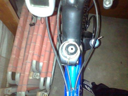

Днес си закупих вилка Rock Shox Dart 3, но за нещастие докато я монтирам се оказа,че стержена е къс.Излиза над челото и стига до първия болт на лапата.Чашката ми е Bontrager и е къса и болта не стига до стержена за да се затегне.Мога ли да намеря чашки с по дълъг болт или да направя нещо друго.
Благодаря предварително :)

wanko_ написа: или да направя нещо друго.
Да върнеш вилката и да си намериш такава с по-дълъг стержен. Всякакви манипулации по удължаването на стержена се отразяват на здравината му.
Че ще може да се удължи - ще може, ама не го мисли като вариант. Друго което можеш да пробваш е с по-плитки чашки, но няма да има смисъл ако стержена ти пак остане къс, за това поне дай 1-2 снимки да видим за какво става въпрос. :beer:
едит: до горния или долния болт на лапата излиза стержена, че не разбрах?

Мнениеот wanko_ » Вто Дек 13, 2011 12:07 pm
kubetata написа:
А колкото до болта къде мога да намеря такъв... и също да попитам ако си взема рам хт1 с чело 110 а стержена ми е 180 дали ще си реша проблема?

Мнениеот teoedosi » Вто Дек 13, 2011 5:05 pm
wanko_ написа:
kubetata написа:
болт с необходимата дължина можеш да намериш във всяка железария,но той не ти решава проблема.Този болт само обира луфта,преди да затегнеш лапата.Лапата е тази която фиксира стержена,и трябва да е стегната здраво с двата болта .Стержена трябва да е 5-7мм.под горния ръб на лапата-не повече защото става опасно.
За чело 110 мм.+25мм-чашки+40мм.лапа-=175мм.
ЗА 110мм чело този стержен е перфектен с 10мм.спейсър
УСПЕХ.

Мнениеот wanko_ » Вто Дек 13, 2011 8:32 pm
Аз си реших проблема.Човекът от когото я купих, се сългаси да я върна и ще си купя нова от магазина ,с която надявам се няма да имам проблеми, защото стержена е по-дълъг.Иначе ви благодаря за отговорите. :agree: :agree: :bowdown: :bowdown:
