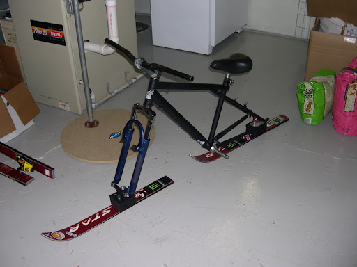

Имам стар БМХ и чифт стари ски.
Как мога със тях да си направя Ski/Snow Bike като на снимките ?

Дайте идеи как да закрапя ските към рамката и вилката ?
Аз мисля да отрежа едната на две и тези две части да го сложа на вилкат и рамката.

Мнениеот HepBeH_XaMcTep » Нед Яну 08, 2012 7:21 pm
Така са моите приставки :)
Ползва се ос за обикновенна QR главина с автомат и подходящи лагерчета!

http://www.instructables.com/id/Snow-ski-bike/ Мисля, че това е най-подходащия начин.

Виждах такава самоделка на едни гърци. Бяха ползвали "триъгълници" от тефлон с дупка за оста и бяха закрепили детски ски към тях. По-важното е, че използваха пружини да връщат ските в хоризонтално положение - беше нещо от рода на две навити в противоположна посока около оста, но спомените са ми много бегли. Браво за труда, ще ми се да пробвам едно такова. Я кажи как е?
Едит: На средното бяха сложили стругован алуминий(тръба или плътен прът :dontknow: ) вместо курбели.

fall_out написа:Едит: На средното бяха сложили стругован алуминий(тръба или плътен прът :dontknow: ) вместо курбели.
С курбели, като на снимките на HepBeH_XaMcTep, ми се струва, че ще можеш по-лесно да пренасяш тежеста напред и назад, пък дори и настрани ще си по-стабилен при накланяне - имайки възможност да избираш водещ крак.
С прът (или педали) на оста на средното, не мога да го възрпиема като контролируемо превозно средство.
Е, друг е въпроса, че ако не бях виждал и колело през живота си, и ми покажеха - едва ли бих повярвал, че може да се балансира на него, камо ли да се кара в планината... Хората и с пръти ги карат тези сноубайкове, така че сигурно и за това си има начин и причина.

вземи двете машинки на скейтборда, завий ги със болтове към 1/2 от ската и после това го прикрепи към рамката. а за средното може да използваш два пега (тръби за BMX с които се правят трикове по принцип ) надявам се да съм помогнал с нещо :))

за средното може да използваш също два леви курбела :)))))

Ето я и моята самоделка, можеш да вземеш идеи.
